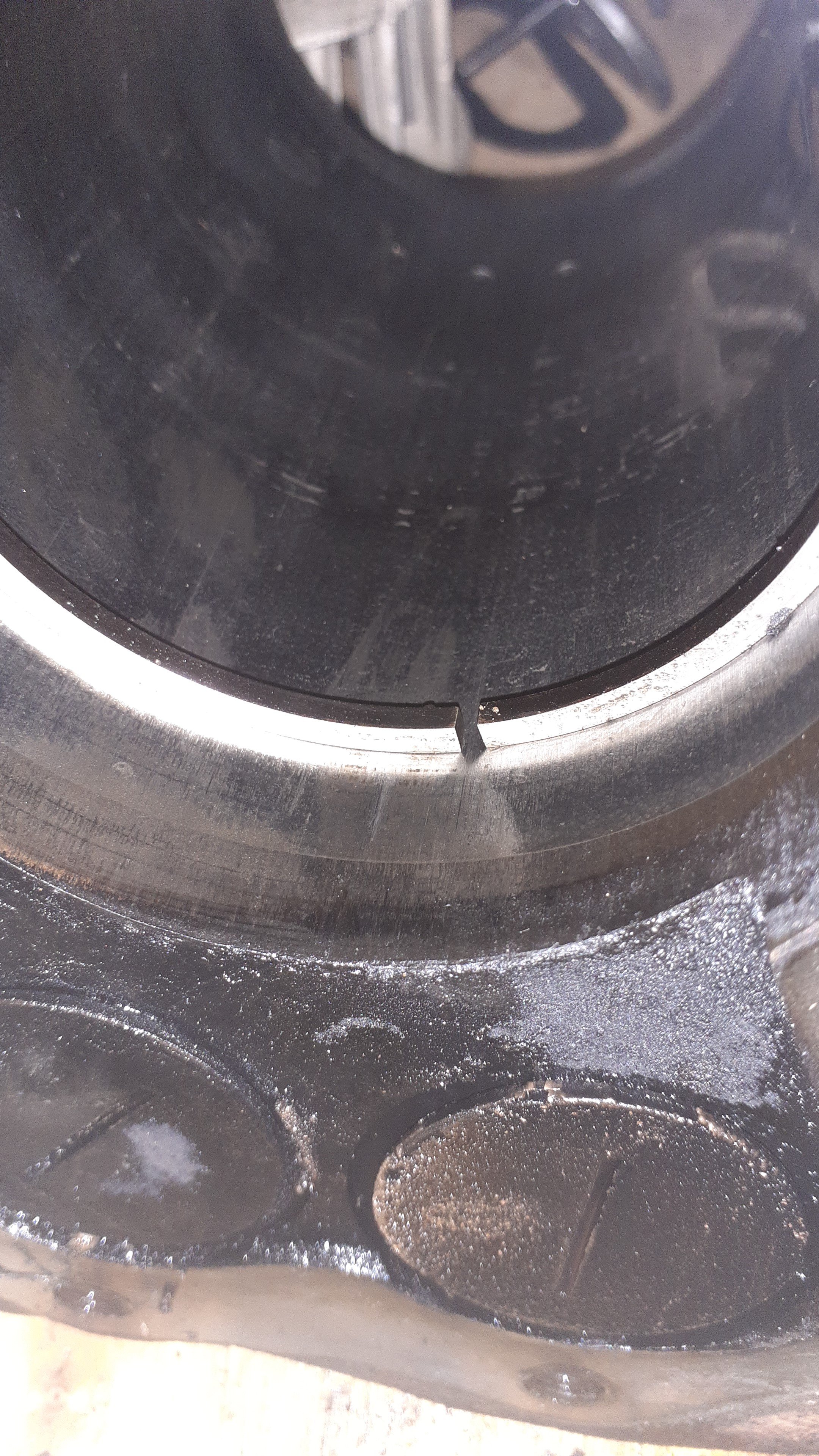

Ostin syyskuun alussa K-pyörän, jolla ajelin jonkin verran,
hyvin tuntui käyvän.
Talviteloille pyörän siirrettyäni tutkailin puristuspaineita.
Vasen 7, oikea 4,9 kiloa.
Oikea ei tunnu siis terveeltä, irroitin kannen. Kannentiiviste(alumiininen) näkyy vuotaneen.
Sylinteri on naarmuton, pieni pykälä tuntuu yläreunassa.
Jatketaan tutkimista talven mittaan.
Viimeksi muokannut JuhaK71, 10.11.2023 13:51. Yhteensä muokattu 2 kertaa.

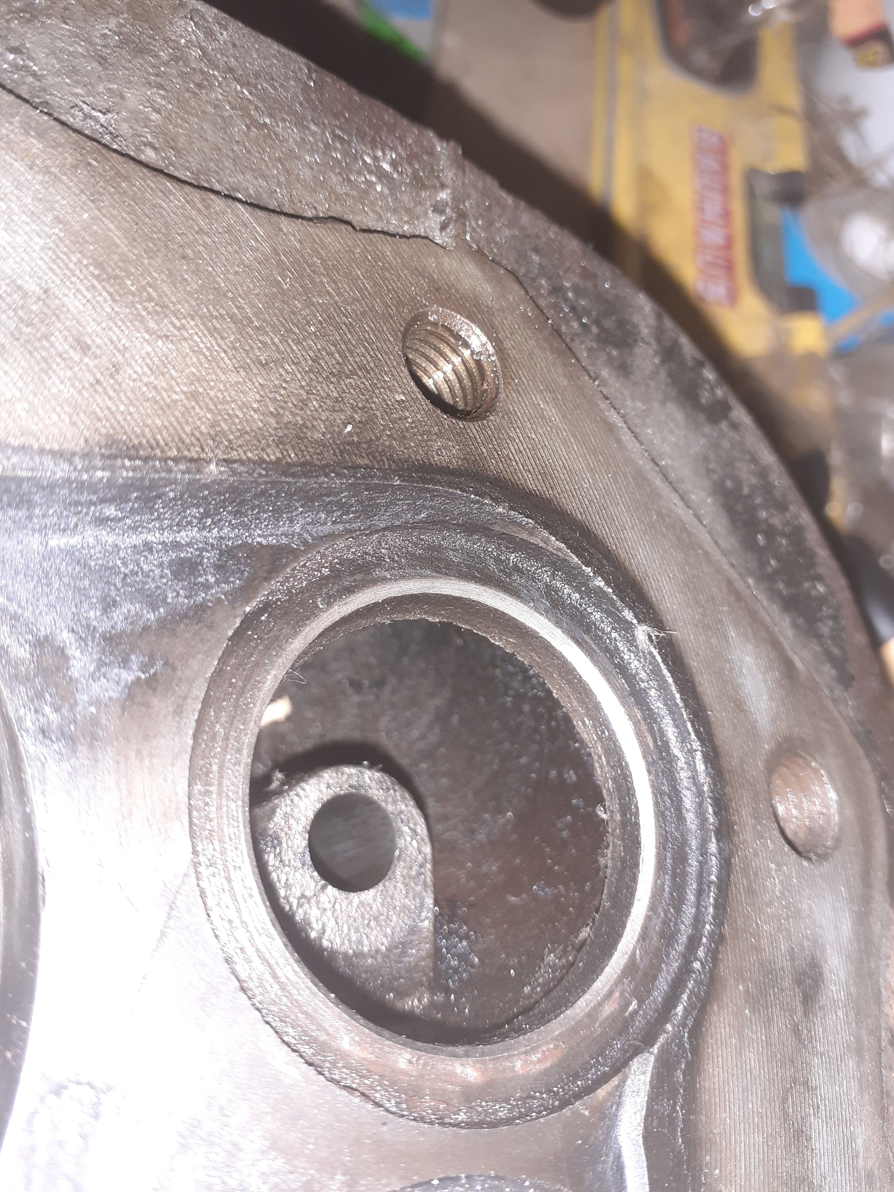

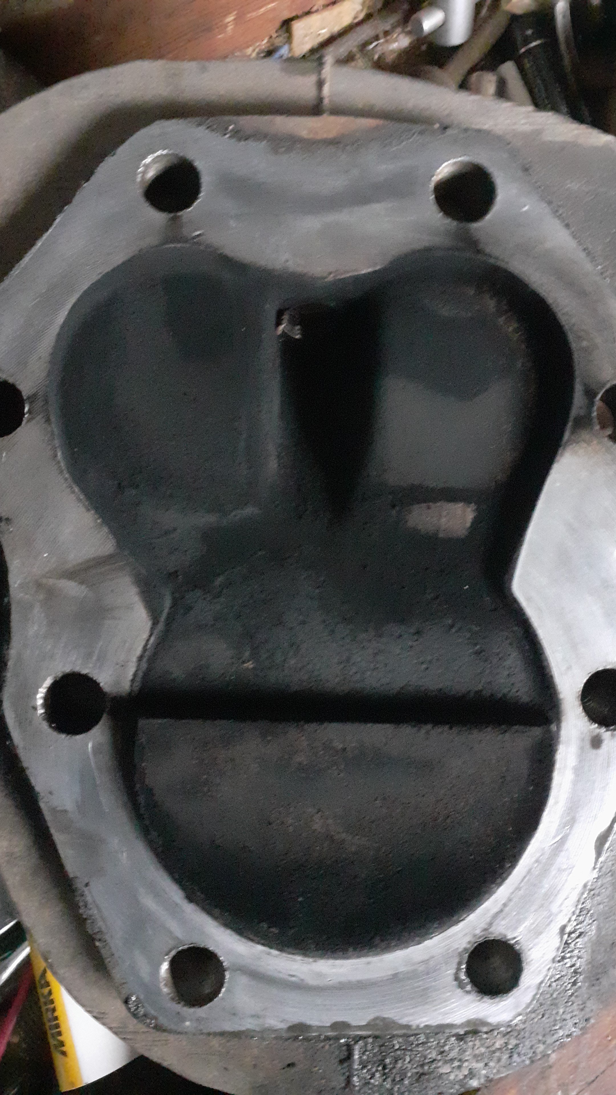

Re: Kadonneiden puristuspaineiden metsästystä
Kannessa ja sylinterissä selvät jäljet vuodoista.
Venttiileissä näkyy aika siistit tiivistepinnat hyvin sisälaidalla viistettä.
Tutkin joskus tiiveyden naftan kanssa kunhan ehdin.

Jos tuossa sylinterissä tuntuu jo pykälää niin kovaa ajoa on ollut. Niin kuin tietysti pitääkin. Mutta tuntuuko mäntä miten väljältä sylinterissä, kun nytkyttelet männänlaesta ylös alas? Omassa ämmässä on käyntivälys 0.125 ja kyllä se mäntä siinä selvästi heiluu.

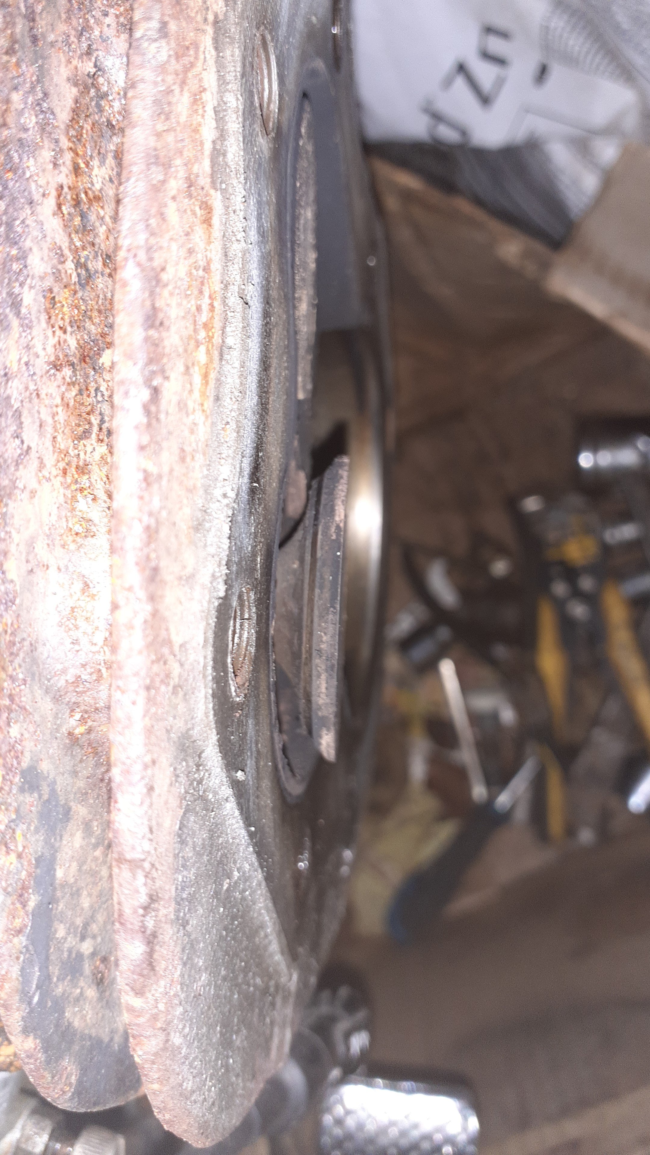

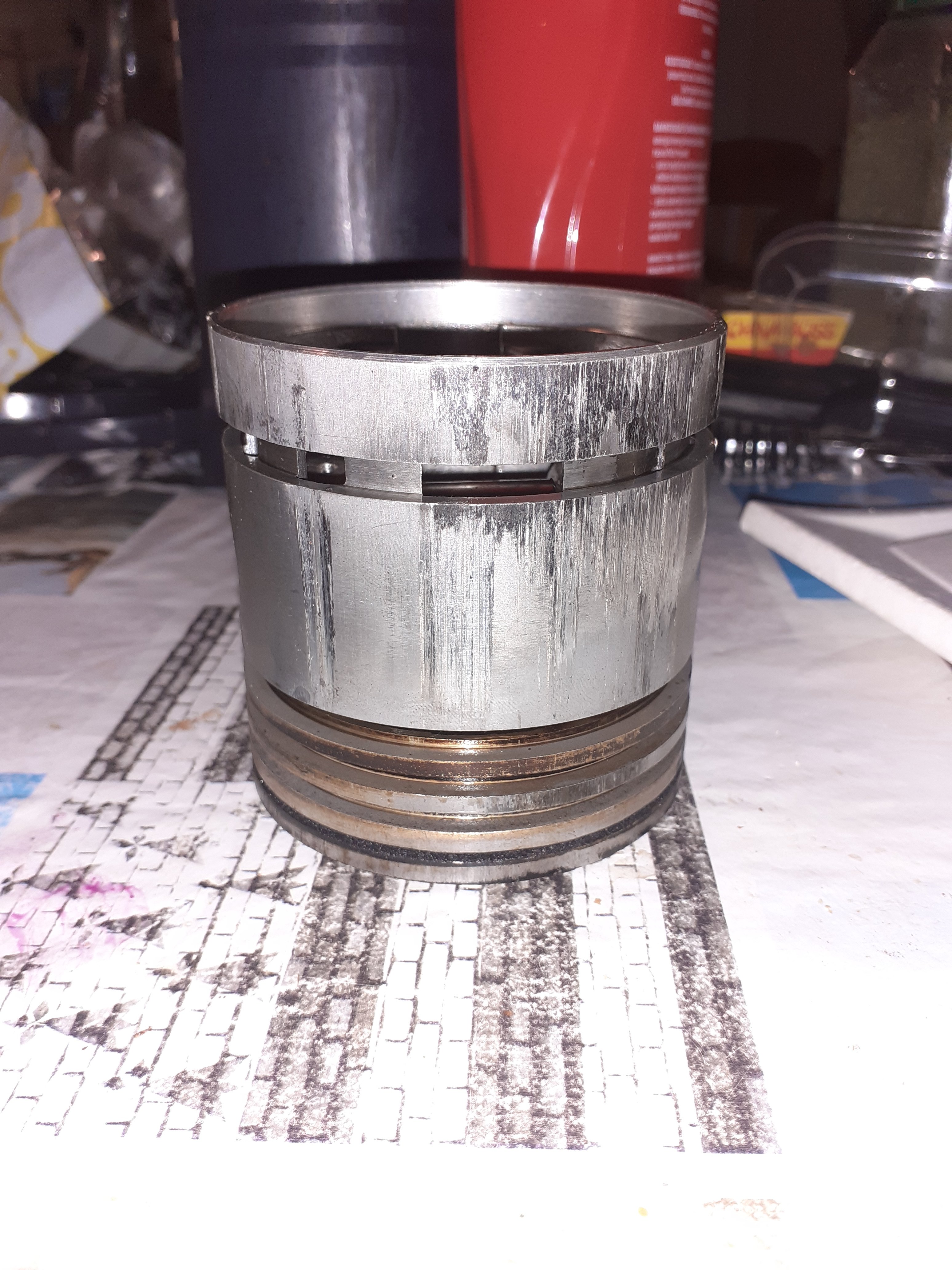

Irroitin pytyt.
Huonomman puolen männässä on keveitä leikkaumajälkiä, mutta mitään ei ole rikki, männänrenkaat liikkuvat urissaan, mutta urat eivät vaikuta väljiltä.
Mittaustuloksia tulee kun ehtii.
Kiertokangenlaakereissa ja männäntapin heloissa ei tunnu klappia
Viestit: 859

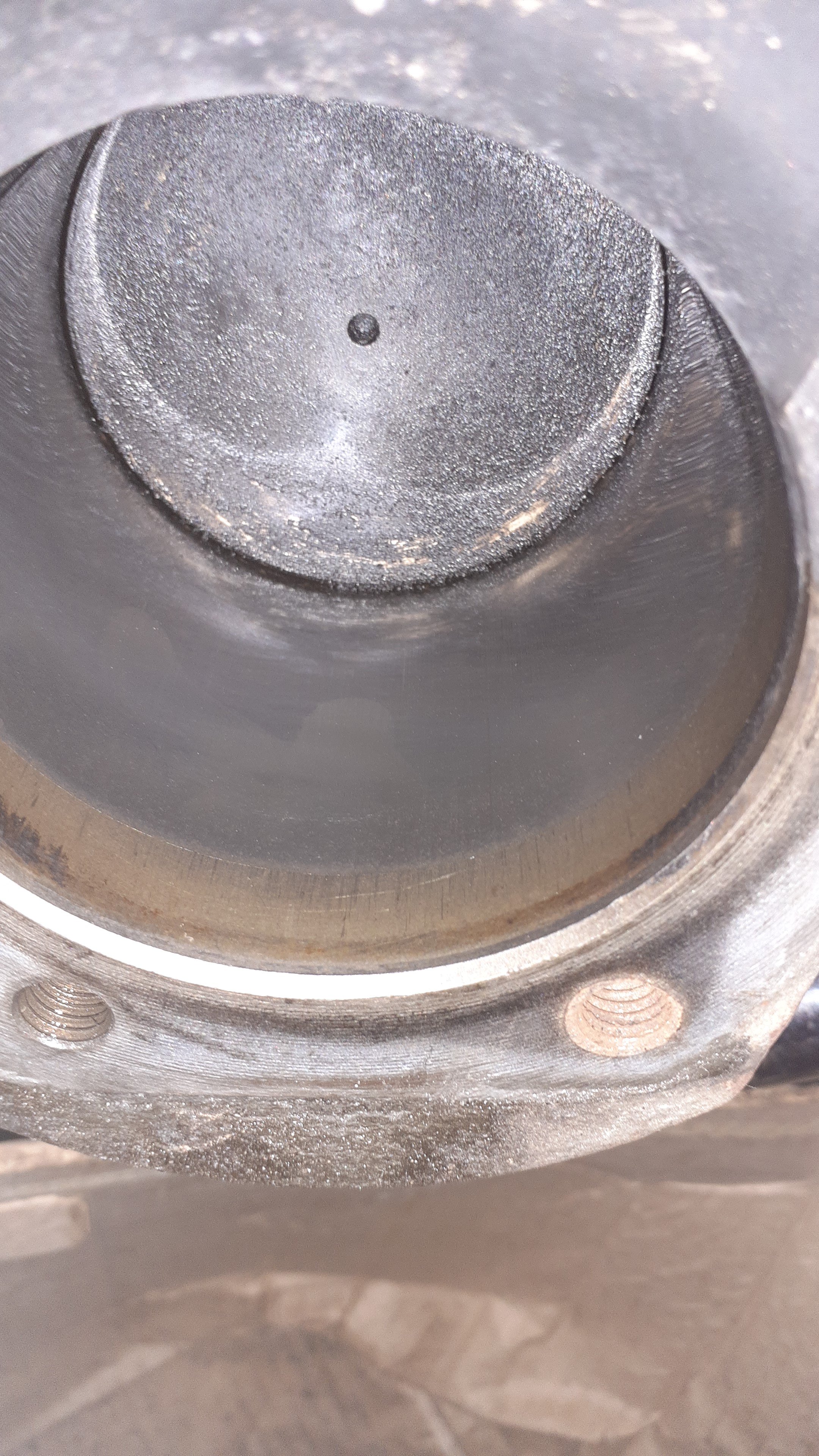

Rumemman puolen mäntä.
0,15mm tulkin lehti mahtuu sylinterin ja männän helman väliin.
Ylimmän männänrenkaan katkovälys lähellä yläkuolokohtaa on 1,5mm.
Renkaat ovat tiukat uriin, 0, 05mm lehti juuri mahtuu kaveriksi.

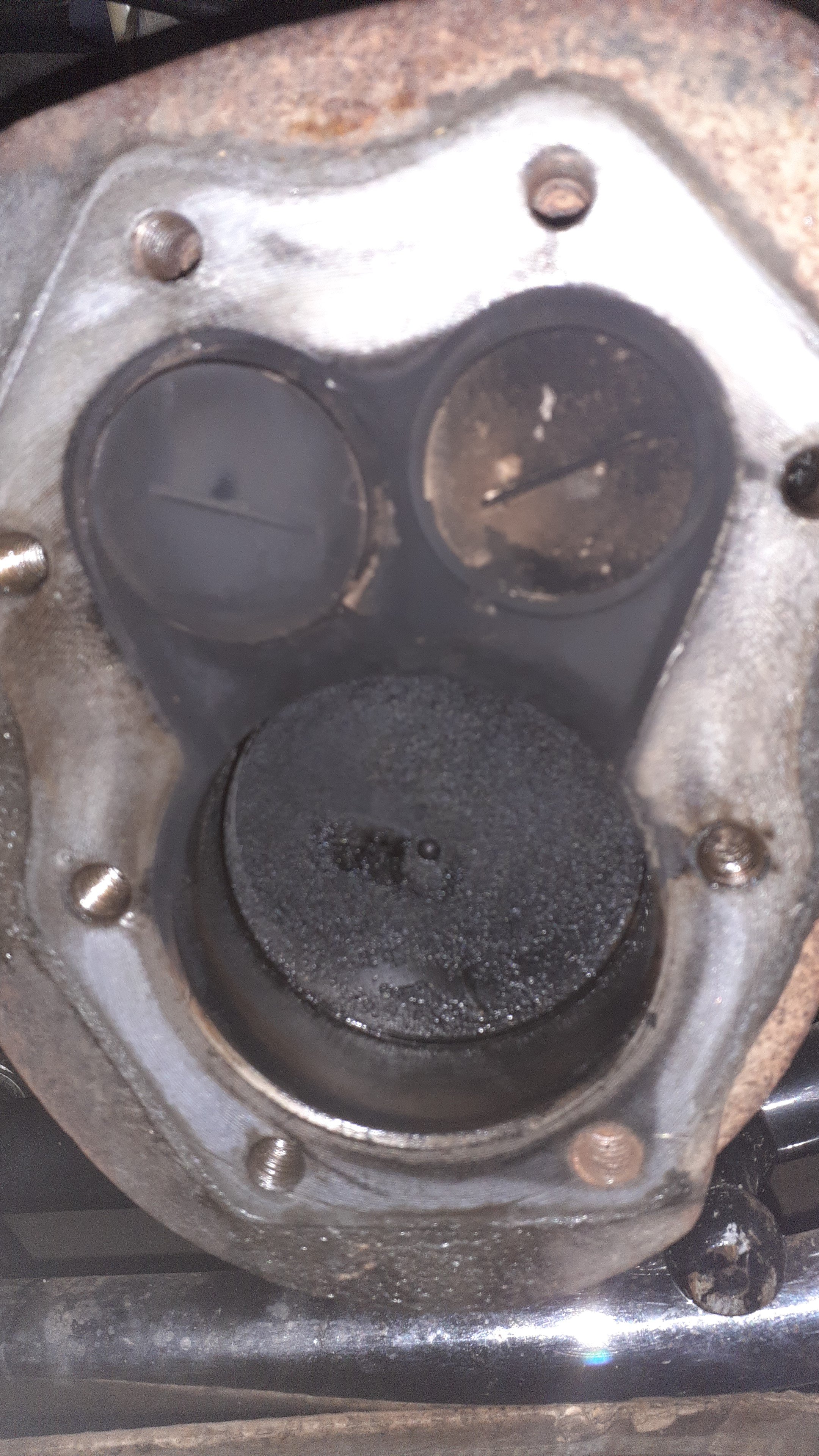

Lorautin naftaa kanaviin, kehnomman sylinterin imuventtiilin läpi alkaa löpö tihkumaan puolessa minuutissa. Vähintään läppäyshommia siis ja uudet männänrenkaat. Ellei tilaa uusia mäntiä. Männät ovat saman näköiset, mutta merkinnät eriävät.
Vasemmassa on suoraan koko 77.93, mutta vasemmalta löytyy vain numero 3(liekö 3. ylikoko vai tarkoittaako tuota viimeistä satikkaa?)
Olen taas hukannut työntömittani jonnekin...
Mittailen huomenna paremman, vasemman puoliskon.
Viestit: 859
Käypä äijä hitaalla...
Sen kun kokeilee sitä mysteerimäntää pyttyyn, jonka männästä löytyy se 77,93 leima.
Pakko oli käydä vielä tallissa.
Mahtuu ja välyksissä ei juuri eroa, 0,15mm lehti nihkeästi käy helman ja sylinterin väliin.
Eli monemmat männät ja pytyt suurinpiirtein yhtä kuluneita, männänrenkaiden katkovälykset kamalat molemmissa.

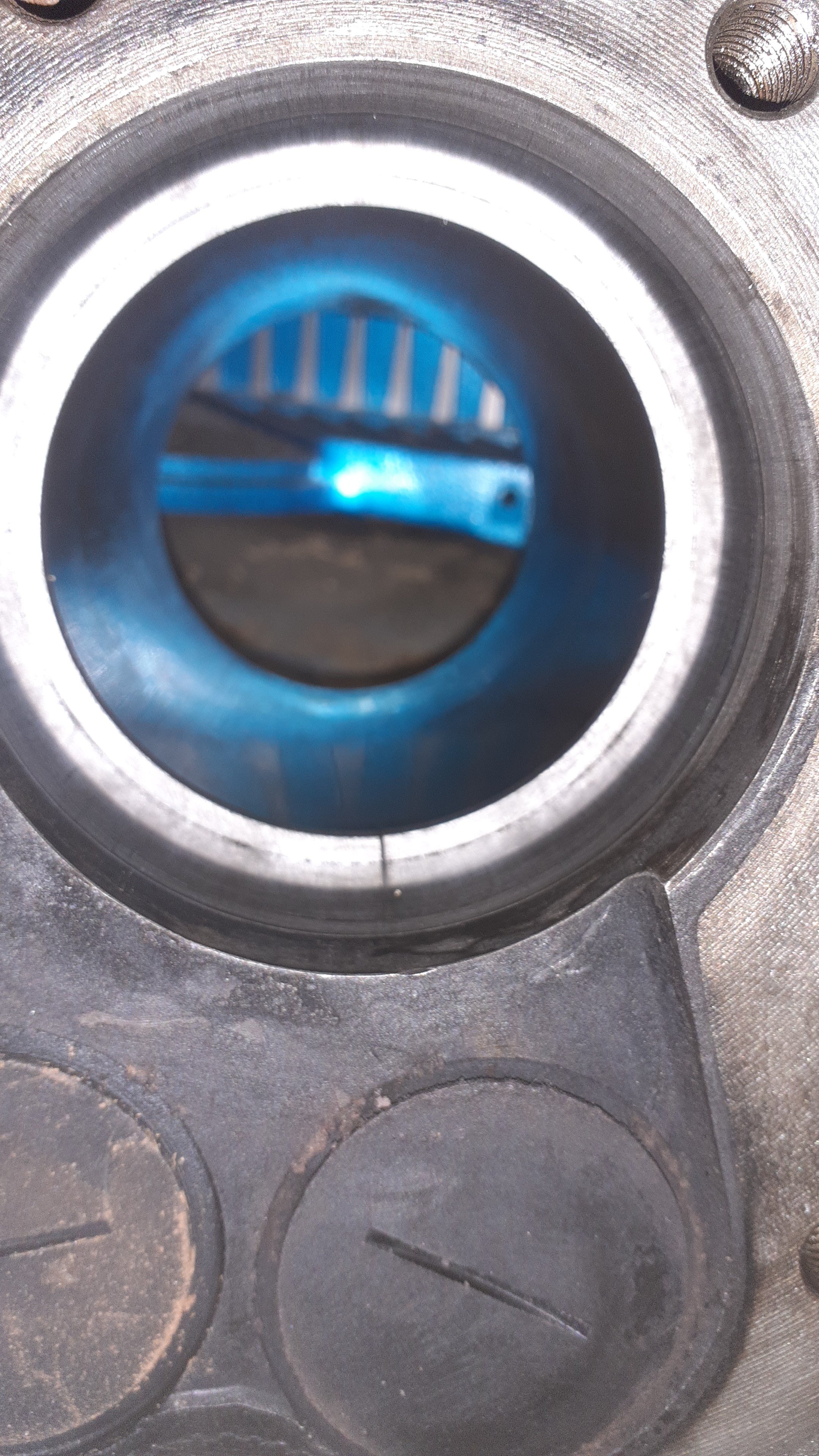

MATTI kirjoitti: 12.11.2023 15:30 Kyllä puristuspaineet pääosin mittaa venttiilien ohivuotoa ,tai muuta ohivuotoa, ei niinkään sylinterien tiiviyttä. Siihen on sitten oma mittaus ,jonka nimi onkin osuvasti "Ohivuotomittaus". Jos on väljät sylinterit tai jopa leikkannut mäntä ,jossa renkaat jumissa , niin öljy nousee sylinteriin ja tiivistää niin että puristuspaineet saattaa olla uutta sylinteri/mäntää kovemmat kun öljy tilkitsee mäntää sylinteriin. Eli joskus saattaa leikannut pytty antaa kovat puristuspaineet vaikka venttiili vuotaisikin hieman , kun läpivirtaava öljy tiivistää pyttyä poikkeuksellisesti. Siksi on hyvä tulkita pytyn kuntoa ihan siitä onko kansi/tulppa selkeästi kiiltävän musta ..eli märkää palamatonta öljyä on mukana. Ihan vaan asian vierestä tää...
Tulpat eivät olleet koskaan öljyiset, kannen noki avatessa oli kuivaa. Pyörä ei savunnut/haissut palavalle öljylle ja öljyä ei tarvinnut lisäillä kovin usein.
Tuossa yhdessä kuvassa kiiltelee palotila kun läträilin naftan kanssa venttiilien pitävyyttä tutkaillessa.

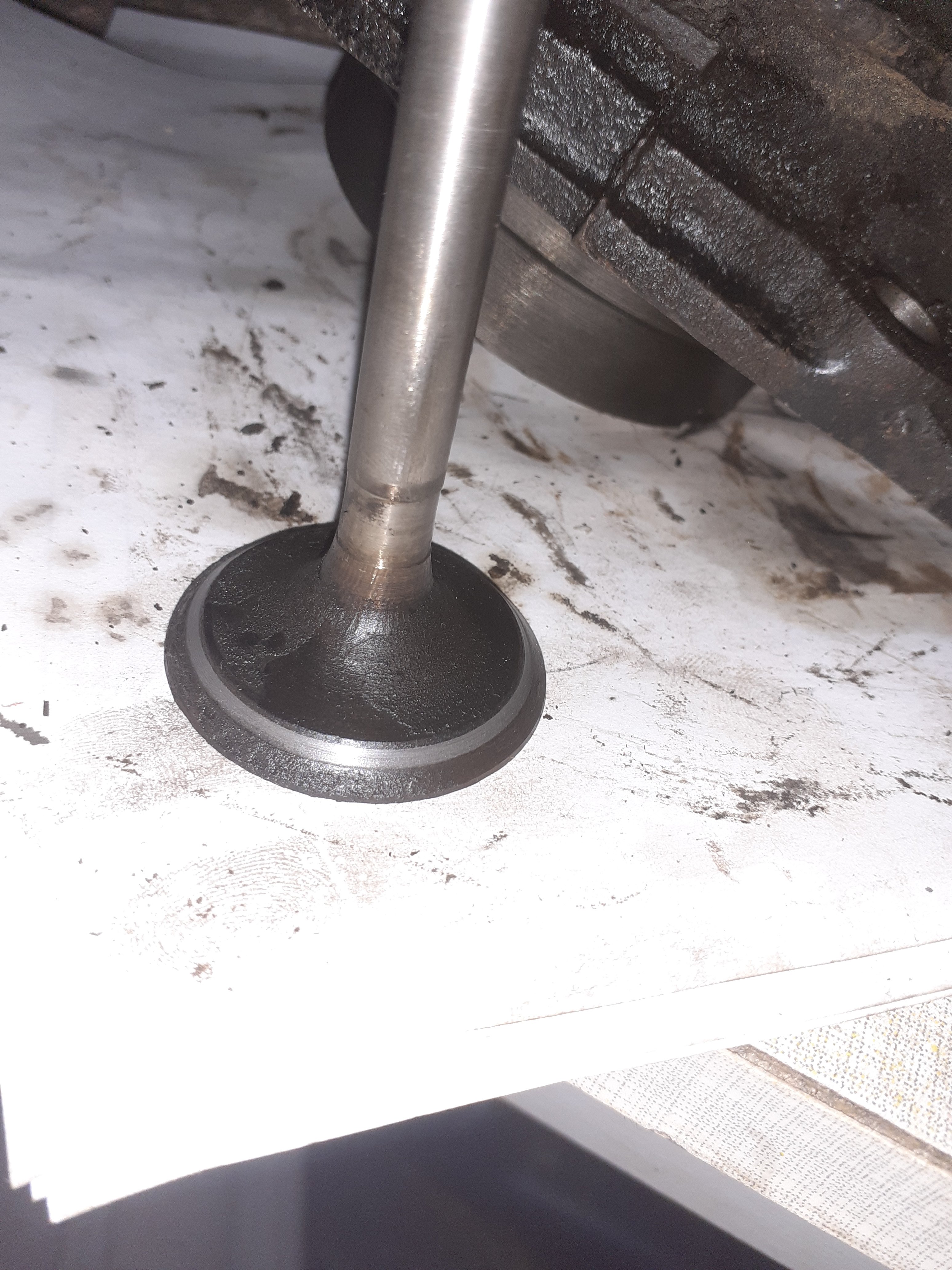

Irroitin vuotavan venttiilin.
Onkos näissä alunperin erilliset seetit?
Tässä on.
Venttiili on tiukka ohjurireikään.
Mitään kolmen viisteen seetihiontaa tähän ei ole tehty.
Vähän hioskelin tahnan kanssa.
Viestit: 859
Ei tämä ala pitämään vaikka tasaisen harmaa rantu on ympäri niin seetissä kuin venttiilissä.
Pahenee vain vuoto läppäämisestä.
Auttaakos tässä muu kuin koneistuttaa seetit ja venttiilit asianmukaisesti?
Viestit: 8274
Laita kirkasvalo paistaa kanavaan /tai palotilan puolelta ja katso hämärässä kuinka valo paistaa läpi? Pyöritä ventttiiliä ja katso muuttuuko valon kajastuksen paikka. Jos muutuu sattaa venttiilin lautanen /varsi olla hieman epäkeskeinen/vääntynyt, tai jos on tarvike venttiili niin ottaa ohjausta venttiilinohjaimen kanava päästä...vaatii hieman venttiilin koneistusta tai ohjaimen pään reiän senkkausta. Näissä ei yleensä ole erllistä seetirengasta vaan seetimuoto on koneistettu suoraan valuun. Joskus on seetirengas jälkiasennettu, se ei ole ihan helppo homma tähän ,kun valussa on niin vähän materiaalia ja sekin usein kovin huokosta.
Viestit: 859
Tähän siis on asennettu seetirenkaat jälkikäteen.
Venttiilin varsi on 9mm ja on tiukka ohjuriin...
Mitenhän tuo on mahdollista? Ei näy ohjurissa kierrettä, joten silläkään konstilla ei ole paikkaa tiivistetty.
Kokeillaan konsteja...
Viestit: 859
Kyllähän siitä valo paistaa läpi. Valottelin palotilaa ja kurkistelin kanavaan.
Kumpi lie könkällään, seeti vai venttiilin lautanen...
Muut venttiilit tosiaan pitävät, vain tämä yksi imu falskaa.
Huomenna käyn naapurissa, voidaan pistää venttiili sorviin pyörimään niin näkee, vippaako lautanen.
Lisäys: Ai juu... jos valonkajastu siirtyy venttiiliä pyörittäessä, heittää lautasen tiivistepinta.
Jos ei siirry, seetiä pitää koneistaa.
Viestit: 1251
JuhaK71 kirjoitti: 16.11.2023 19:12 Irroitin vuotavan venttiilin.
Tässä on.
Venttiilin kuvan perusteella voisi siirtää venttiilin ja seetin kosketuspintaa ulommas venttiilin lautaisesta.
Tällä muutoksella venttiilin koko pikkasen muuttuu "isommaksi", Lautasen halk. on 37mm ja kosketuspinta jossain 30-32mm kohdalla.
Tavoite voisi olla 35,5- 36,3mm eli n. 0,5 -0,7mm lautasen reunasta, ajan saatossa saattaa pakoventtiili alkamaan vuotamaan kun ajaa "kuumaksi" koneen tai kilometrejä kertyy moottoriin n.10000 - 15000km.
Kosketuspinnat "hakkaautuu", toki tässä on irtoseetit mutta jos olisi orginelli ratkaisu niin venttiilin ulkoreunoilta voisi alkaa kantamaan venttiili ja mahdollisesti palaa pieni orkonen venttiilin lautaseen.
Ed.mainituilla muutoksilla ei ole paljon tehoihin vaikutusta, sehän KOOn moottori on kuin maamoottori eli käyvä päkyttää... jaksaa istua satulassa... maisemat vaihtuu :)
Viestit: 859
Voihan tässäkin olla ulkoreunan kantamisesta kyse.
Seetin viiste on hakannut venttiiliin uran, jolloin ensimmäisenä koskettavat toisiinsa hiomattomat ja karstoittuneet osat.
Tähän viittaisi sekin, että venttiilin hionta vain pahensi vuotoa.
Tosiaan venttiilin pinta-alasta osa jää käyttämättä kun tiivistepinta on noin sisäreunalla.
Mutta kuten sanoit, asian merkitys lienee marginaalinen vakiovireisen(jota muutenkin vältetään kierrättämästä lähelle maksimikierroksia) sivuventtiilikoneen kohdalla.
