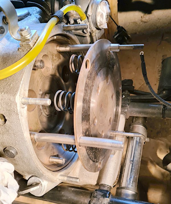

Uteliaisuus voitti ja päätin kokeilla noita vanhoja kytkinlevyjä paksummalla välilevyllä. Tämä kyseinen setti oli tuossa minun Uralissa ennen kuin laitoin Henrikssonin kytkinlevyt siihen(kin). Samalla halusin nähdä onko kytkimen asennus niin helvetillinen operaatio kuin sanotaan, jos kone on kiinni rungossa. Jostakin ihmeellisestä syystä asennus ei ollut ollenkaan vaikea. Sanoisin, että helpoin kytkimen asennus mitä ikinä meikäläinen on tehnyt.
Tai sitten kävi vaan hyvä tsäkä. Pikaliimatipalla jouset aluslevyyn kiinni ja pinnapultteja pitkin latomaan levyjä paikoilleen. Lopuksi kitkalevyjen keskittäminen suhteessa painintangon koloon.
Tämä "uusi" kytkin pelasi miltei paremmin kuin tuo vanha kytkin ennen hajoamistaan. Toimii pehmeästi ja irroittaa täydellisesti.
Taitaa siis olla niin, että jätän tämän nyt paikoilleen. Joudun vaan irroitaamaan laatikon vielä uudestaan. Vetelin kytkimen ruuvit kiinni vähän vaan sinne päin. Siltä varalta, jos joutuu vielä uudestaan purkamaan.

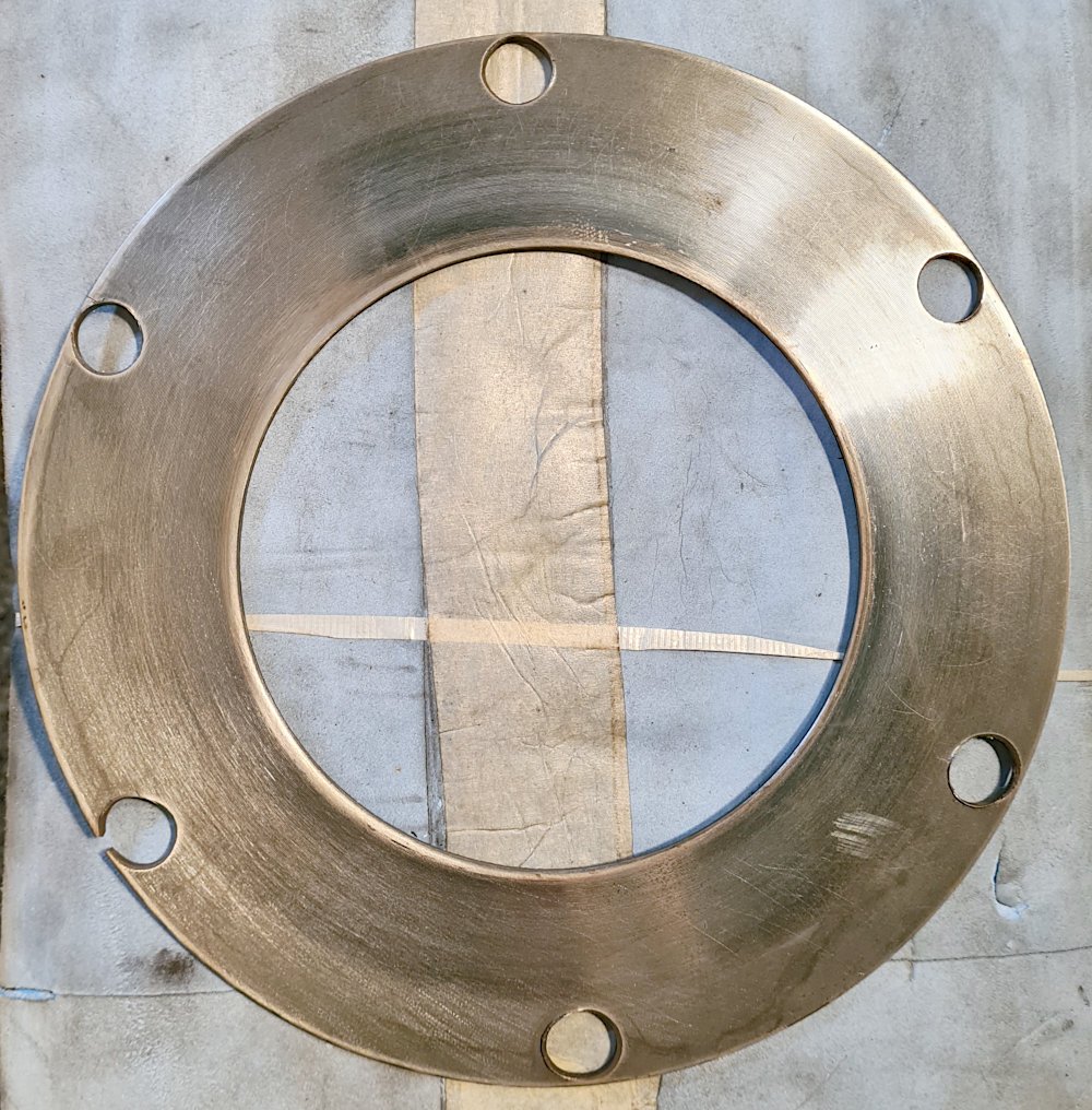

Hajonneen kytkimen välilevy oli kulunut hieman erikoisella tavalla... tai voihan se olla, että näin ne kuluvat?
Osa reijistä on venynyt enemmän jotkut taas vähemmän. Ikäänkuin levy olisi muljunnut epäkeskeisesti? Vauhtipyörän tapeista yhdessä tai kahdessa oli enemmän jälkeä. Muissa taas vähemmän.
