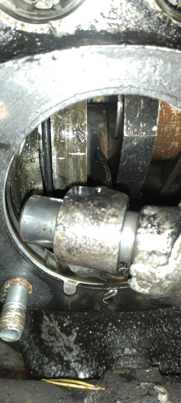

Että semmonen jekku tänään
Viimeksi muokannut Iris Heart, 13.10.2024 17:22. Yhteensä muokattu 1 kertaa.
Re: Uudet tulokkaat
Hupsis..hieman isompi "jekku".
Re: Uudet tulokkaat
Oi voi...iso remontti...liekkö kiertokangenlaakerit kömähtänyt,ja aiheuttanut tuon,vai vain yksinkertaisesti leikannut kiinni
Tarvit ainakii kampuran pytyn ja männän...pytyn saat miulta halvalla.

Katselin tuhoja taskulampulla sisältä ja näytti siltä että olisi parista kohtaa lohkokin murtunut, huonolla säkällä voi joutua koko koneen uusimaan jos ei saa tigillä tuikittua takaisin kasaan murtuneita kohtia.karppi kirjoitti: 13.10.2024 21:34 Oi voi...iso remontti...liekkö kiertokangenlaakerit kömähtänyt,ja aiheuttanut tuon,vai vain yksinkertaisesti leikannut kiinni![]()
Itse epäilin että olisi männän tappi jotenkin päässyt irtoamaan ja ottanut kiinni sylinteriin, jos esim mäntä murtunut, mutta eikös tuo sylinterin helma pitäisi tulla melkein kiertokangen limppuun asti kiinni? Kiertokanki kuitenkin liikkuu vieläkin nätisti, joten en usko että laakeri olisi pettänyt.
Re: Uudet tulokkaat
No hyväpuoli tässä on se että noita koneita ja niiden osia löytyy hyvin..Mihinkään kalliiseen korjaukseen ei kannata lähtee..vaan katsoo ensin jos löytyisi ehjempi vaihtokone jonka viimeistelisi kovaan iskuun.
Re: Uudet tulokkaat
Voi että, murheellinen näky.. harmi, että näin kävi.
Saako udella likaisia yksityiskohtia, että miten tämä tapahtui?
Spekuluidaan... näyttäisi aivan kuin mäntä olisi kohdannut täyden stopin kesken työtahdin ja siitä aiheutunut woima väänsi kiertokangen ja mursi sylinterinkin. Olisiko äkkipysähdyksen syy siltikin jossain muualla kuin hajonneessa sylinterissä?
Iris Heart
- 100
- Viestit: 151
- Liittynyt: 07.08.2023 12:25
Re: Uudet tulokkaat
Kyllä minä tuon raadon vääntäisin vielä väkisin käyntikuntoon, kunhan kampuran löydän. Kansivena IMZ kampurat tuntuvat olevan hiukan hakusessa sivuvenojen kampuroihin verrattunaMATTI kirjoitti: 14.10.2024 09:40 No hyväpuoli tässä on se että noita koneita ja niiden osia löytyy hyvin..Mihinkään kalliiseen korjaukseen ei kannata lähtee..vaan katsoo ensin jos löytyisi ehjempi vaihtokone jonka viimeistelisi kovaan iskuun.
Alkoi yhtäkkiä armoton kalkatus kuulumaan koneesta, oletin että olisi se kranulaturi tehnyt kepposet, löin heti virrat pois ja kytkin pohjassa rullasin stoppiin. kokeilin varovasti poljinta ja totesin että jumissa on.Justeeri kirjoitti: 14.10.2024 10:03 Voi että, murheellinen näky.. harmi, että näin kävi.
Itse epäilin että olisiko jotenkin onnistunut mäntä halkeamaan juuri tapin juuresta ja lähtenyt veivi hakkaamaan joka suuntaan, samalla murtaen sylinterin.
