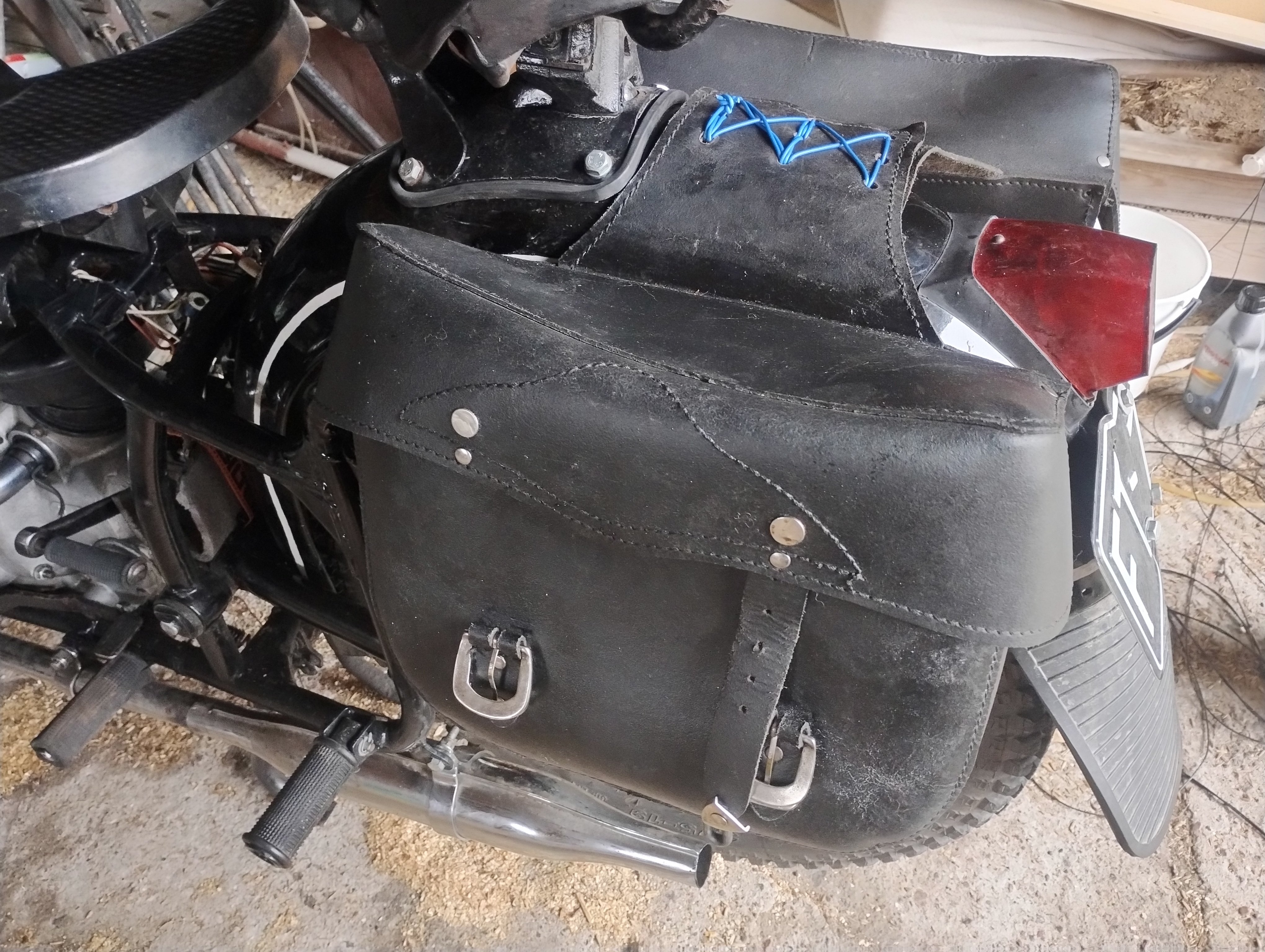

Matilta ostamani laukut ovat hoitaneet hommansa hyvin ja ovat mukavan näköisetkin.
Matkustajan kanssa ajoon ei kiinnitys ole kuitenkaan sopiva, tulevat matkustajan jalkojen kohdalle.
Nyt pitäisi ideoida uudet kiinnikkeet taaemmas asennusta varten.
Vai pitäisiköhän samantien konstruoida tavarateline, johon laukut kiinnitetään? Nahkalaukut saisivat olla pikakiinnitteiset, että ne saa näppärästi huollettavaksi.
Kuvassa nyt mallailen laukkuja tulevaan asemaan.

Mulla oli käytössä tuollainen grilli..johon sai kivasti kiinni myös laukut, ja samaan grilliin tein vanerista sopivan istuinpohjan jonka alle kaksi ohjain palaa(vanerista) jotka meni grillin puolien väliin..ja niiden palojen päälle ruuvilla (saranana) välipala jonka voi kääntää haitaksi puolien alle..ettei istuin itsekseen lennä ..hevon..Vanerin päälle vaan kerta/pari bilteman eristemattoa(20,,30 mm vahvuutta)ja päälle pingotetaan keinonahka. Helppo irrottaa..mukavampi kaikille istua ja käyttää kun tuo oma kahvalenkkikiusake. Saman istuimen voi irrottaa käden käänteessä ja laittaa laariin (reppuun) tai voihan sen pultata kiinni loksuun myös. Suositten, itse käytin pelkästään tuota takaritsi mallia. Ohessa kuva millaisia itä grillit on.

Minulla on ajatuksena tarjota puolisollekin norsunkorvan miellyttävää kyytiä ja saada silti kevyt matkavarustus mukaan.

Mielestäni sellainen hyvin pehmustettu istuin antaa kyllä mukavammat kyydit kun se norsunkorva,..mutta makuasioita.

Juu, tuota itägrilliähän aina välillä on uutenakin saatavana.
Sehän tuossa matkustajan norsunkorvapenkissä kahvoineen on miinuksena, että se on niin korkea, kuskin paikalle sooloajossa loikatessa pitää polven taipua.
