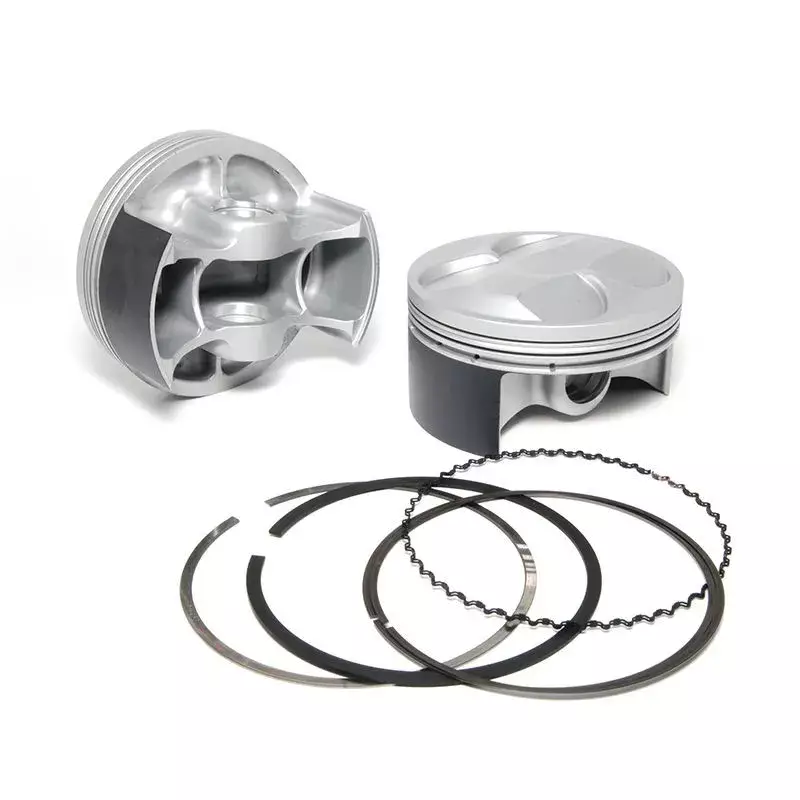

No, nyt se on tehty. Tavaraa sitten lähti "loppumittauksessa" (ei ole edelleenkään mikrometriä) ainakin 4 sadasosaa molemman männän helmasta. Pitänee vielä mikrometrillä tarkistaa. Eli karkeasti vastannee sitä, että pytyt olisi porautettu 0.11 välykselle. Olisihan tuo saaanut vähemmälläkin mennä... tää on aika hurjaa.
Nyt kumminkin menee 100 asteinen mäntä kylmään sylinteriin pehmeästi työntämällä.

Aikanaan sillon joskus vuostuhannen vaihteessa, kun tuli erinäisistä syistä käytyä kansivena-Dneprin kone osina, luovuin jossakin vaiheessa alemmista öljyrenkaista. Pitivät kanssaharrastajat aivan hoopona, kun "ainoaa oikeata tehtaan ratkaisua noinvain mennään muuttamaan", vaan minkäs sitä luonteelleen voi. Vanhoilla osilla kasatessa en havainnut öljysavutuksessa muutosta, uudet männät renkaineen kun laittoi hoonattuihin pyttyihin, niin tuolloin kyllä hetken pisti miettimään että "tästäkö ne vanhemmat parrat varoitteli", kun ei sataa kilsaa öljylitra-pari piisannut koneessa. Etenkään kun tuli sitten aika tuoreella koneella käytyä Mäntsälässä, aika reipasta kaasunkäyttöä harrastaen kyytiläisen kanssa, öljynpaine vilahti ekan kerran Joutsassa jälleen reippaammin kiihdyttäessä, olihan sitä matkaa takana jo 70 kilsaa. Kaasu pois, niin valo sammui, ympäri ja takas viimeisimmälle huoltoasemalle pitämään taukoa ja suunnittelemaan tulevia...
Siinä kahvia ryystäessä, kyytiläiselle tuli esitettyä arvio että "saattaa tulla hieman suunniteltua pitempi pysähdys", niin mitäpä tämä kyytiläinen siihen? "No, meillä on teltta ja leirikamat kyydissä, mihinkäs tässä kiirettä"... Oli omaksunut hyvin tiettyjä lainalaisuuksia näiden kanssa, Uralisti-Rättäristi -isänsä ansiosta, ei stressannut sitä vähääkään tilanteesta...
No, uusi neljän litran öljykannu hyllystä kyytiin, tuolloin vielä oli teboilin tuotteet parhautta ja uskalsi ostaa ilman syvää paheksuntaa ympäriltä, ja uusi reittivalinta eli Nelostien sijaan 140-tielle eli vanhalle Neloselle. Tuon tien mahdollistaneella maltillisemmalla vauhdilla öljyä en enää paennutkaan pakoputkien kautta, loppureissussa ei tarvinnutkaan enää lisäillä. Ehkä se alkumatkan vauhti, muuta liikennettä ohitellen, teki myös osansa..?
Mutta siis, nykyään on ilmeisesti hyväksytympää luopua alemmasta öljyrenkaasta? Kuten länsimoottoreista oli luovuttu jo vuosikymmeniä sitten? Noita kiinnileikanneita mäntiä kun tuli tutkittua, niin yleensä ne oli leikanneet öljyrenkaiden väliseltä alueelta, päättelin itälaadun pysyvän paremmin kasassa kun ei kaavi öljyä noiden renkaiden väliltä pois, otin riskin ja kokeilin. Enkä enää tuon jälkeen nähnyt kyseisen alueen leikkaamisia, en vanhoilla enkä uusillakaan männillä kun niitä sitten toisista syistä johtuen "pääsi" aina satunnaisin väliajoin ihmettelemään...
Ja se parranpärinä, voe ristus, sitä riitti. "Tuo ei tule pysymään kasassa ilman niitä renkaita, ja kukaan ei perässä viihdy kun tulee savuamaan pahemmin kuin M49 IC". Ei mennyt ennustukset ihan kohdilleen tuon kanssa. Eikä ollu interwebbiä mistä kysyä, tai keskustella näistä, ihan nenätysten piti kokemuksista jutustella. Tavallaan oli aika parempi, piti itse miettiä ja kokeilla käytännössä, ei voinut tekoälyltä kysyä älyttömyyksiä...

Voi sen alemman jättää pois jos leikkomisvaaraa epäilee. Sattaa olla kovinkin hyvä ratkaisu jos on nykyaikainen öljyrengas.
Ajoin kämäsillä RUS männänrenkailla lättäpäällä ilman alinta rengasta muutaman vuoden. Savua kyllä piisas jonkin verran, mutta se häirinny kun ne röhkittiin ulos suorista putkista.

Alkuperäisessä ämmässä ei olut kuin yksi öljyrengas...

Onkohan tuo alin öljyrengas sitten myöhemmin lisätty tuotantoon mistä syystä? Öljynkulutusta hillitsemään tietysti, mutta jos tuota ei saksalainenkaan ole nähnyt tarpeelliseksi alkuperäisissä piirustuksissa, niin itänaapurin omien kokemuksien kautta tuo lienee alkunsa saanut.
Onko männänrenkaiden materiaali tai valmistustapa ollut niin saksalaisesta tavasta poikkeava, etteivät naapurin renkaat vain hioudu kunnollisiksi?
Venäläinen moottoriöljy ollut sellaista että se nyt vain pääsee helposti palotilaan palamaan pois?
Tosielämässä asennettujen osien toleranssit mitä sattuu, pelataan varman päälle?

Joskus kun hiottiin jo leikanneesta männästä leikkausjälkiä pois , niin rempan jälkeen ajoin usein 2 prosenttisella bensa/öljy seoksella muutamia lenkkejä, ihan oman mielenrauhan takia. Leikanneessa sylinterissä on tarkaa saada kaikki alumiinijäämät pois sylinterin seinämistä...se ei ole ihan helppoa. Vähäkin kiinni palanut alumiini pytyssä leikkaa uudeleen kiinni mäntään, ihan varmasti. Kun leikkausjälkiä putsaili niin avuksi käytin muistaakseni oksaali happoa , joka tummensi teräsvaippaa ja kiillotti aluminia..silloin erotti paremmin oliko kaikki kiinnipalaneet alumiinit pois.. ihan vaan tuli mieleen..ei mitenkään viittaa tässä tapauksessa tulevaisuuteen...Justeeri kirjoitti: 18.11.2024 16:21 Joo, maltti pitää yrittää pitää mielessä. Tänään olisin käynyt koeajolla, mutta juuri sillä hetkellä alkoi räntäsade. En viitsinyt lähteä soolopyörällä luistelemaan. Se on ehkä sitten 5kk päästä uusi yritys.

Meillä päin on tehty 0,08mm välyksellä niin sain levotettua männän kiinni, vaikka sisään ajoi rauhallisesti n.1000km.
0,10- 0,12mm välyksellä nyt asennettu Almontia mäntiä sylintereihin, 79,45mm ja männänrenkaat mukana tulleet niin päittäisvälykset 0,7 - 0,8mm, hyvin kulkee, toki on asennettu Sasulta ostettuja isompia männänrenkaita ja kaikki päittäisvälykset viilattu 0,20mm ja heti sinkit tiukilla ajettu, ala mäessä väkisellä saanut löysiä motti, nämä testit ajettu Itävallan reissulla n.5000- 6000km, kahdella koolla ja kolmannessa koossa mazdan männät

Sitä pitää aina kaikkea yrittää. Kieltämättä olen hieman pettynyt tähän lopputulokseen, koska jotenkin kuvittelin, että täytyyhän näiden toimia ilman hehtaarivälyksiä. Mutta kyllä tuo vahvasti näytti siltä, että ei kannata yrittää. Olisi kiva kuulla, jos joku on onnistunut tässä, eikä ole tullut kiinnileipomista?kmz.k750 kirjoitti: 18.11.2024 18:24Valitsit sitten kilinän, järki voittiJusteeri kirjoitti: 14.11.2024 20:41Minulla edelliset männät oli purkamishetkellä 0.125 ja 0.14 välyksellä. Kilinän takia rupesin vaihtohommaan. Jos nämä pitää jo uutena laittaa noin väljäksi niin vähän hirvittää kyllä.. Toki sitä kilinääkin sietää paremmin kuin kiinnileikkausta, jos nyt on pakko näin valita.kmz.k750 kirjoitti: 14.11.2024 19:26 Joo ei oo tietoo paljonko ovat asentaneet 0,07mm välyksillä Almontin mäntiä? sekä ajanneet moottorit kuumiksi ja sinkit tiukalla tankillisen, toisen ja kolmannen tankin päivässä.
0,10- 0,12mm välyksellä nyt asennettu Almontia mäntiä sylintereihin, 79,45mm ja männänrenkaat mukana tulleet niin päittäisvälykset 0,7 - 0,8mm, hyvin kulkee, toki on asennettu Sasulta ostettuja isompia männänrenkaita ja kaikki päittäisvälykset viilattu 0,20mm ja heti sinkit tiukilla ajettu, ala mäessä väkisellä saanut löysiä motti, nämä testit ajettu Itävallan reissulla n.5000- 6000km, kahdella koolla ja kolmannessa koossa mazdan männät![]()

Kyllä tässä viestiketjussa varmaan harrastajia jotka on asentanut pienemmillä välyksillä, varmaan tullaan siihen miten niillä moottoreilla on harrastettu?
Kioskilla käyntiä, lapsenlapsille annettu kyytiä tai rauhallista ajua, en piruile vaan tämä on tosia asia.
Männän päät alkaa sulamaan pakopuolen kohdilta kun ajaa sinkit tiukilla, oli sitten auton männät tai Almontit, oli sitten kaasarit 30X, pekarit, kiinalaiset ja neulat ylhäällä.
Kun itse moottorin kasaa tai kasauttaa ja näkee millä osilla tai millä kuntoisilla moottori menee kasaan niin kampiakselin huoltovälin eli huollon hoitaessa näkee mitkä osat kuluu sivuventtiili moottorissa, kansiventtiili moottorit on erikseen tästä sarjasta.
Vauhti tappaa...monta mäntää sulattanut mutta vesisade pelastaa monesti, jos matkan pitää taittua ja vettä tulee sopivasti niin kilometrejä ajamaan päivässä
