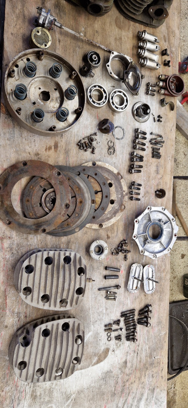

Purkuhommat pysähtyi "seinään", nimittäin pitäisi saada kampikammion takalaippa jotenkin irti. Näyttäisi olevan 10x1 kierteellä ne kaksi reikää siinä millä kannen voisi vetää irti. Aika erikoinen kierre on tuohon kohtaan laitettu.. tuollaisia pultteja minulta ei löydy.
Viestit: 8664
Re: Sekalaista ongelmaa...
Bilikan ulosvetäjä ja lajitelma pultteja...

Justeeri kirjoitti: 10.12.2024 18:45 Purkuhommat pysähtyi "seinään", nimittäin pitäisi saada kampikammion takalaippa jotenkin irti. Näyttäisi olevan 10x1 kierteellä ne kaksi reikää siinä millä kannen voisi vetää irti. Aika erikoinen kierre on tuohon kohtaan laitettu.. tuollaisia pultteja minulta ei löydy.
Käsittääkseni sylinterin kiinnitys pultit ovat 1mm nousulla ja tupla mutterilla jatkaa sitten joko pitkällä ruuvilla tai kierretangolla.
Matkalla kun tehdään ennakoivia huoltoja...kotona ei ehtinyt tai tiennyt tai jne...tiedostaa mistä ruuvit kierteineen löytyy😃
