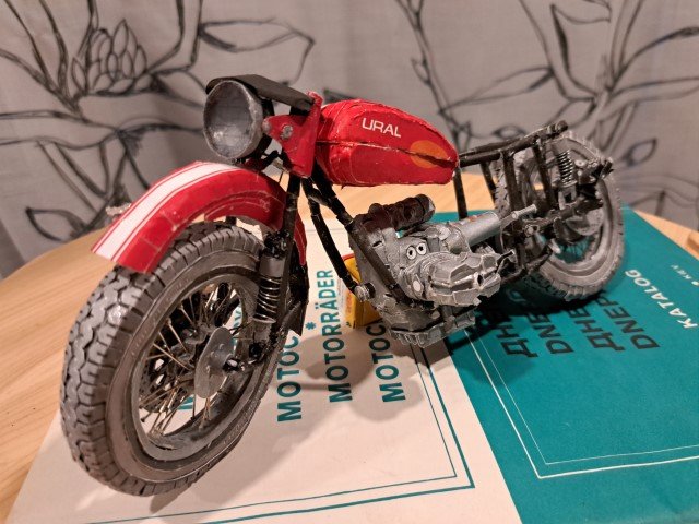

Kaljee kirjoitti: 02.08.2024 22:36
Kun tutkin Orlikin sarjaa oli lopputulos Noukändoo. En käsitä miten kukaan VOI tämmösen koota :o
OYn lupaamaan 50€ lahjakorttiin ei vaadita "laatua". Pitkäveto kerroin tässä kunkku luokkaa. Mallin voi liimata kasaan just sillai ku sattuu onnistumaan ja lahjakortti napsahtaa kun lopputuloksen tuo näytteille johonkin tapahtumaan missä OY paikalla.
Mutta.
Jos hermot menee lopullisesti (varmuudella jo menny useasti kuvan vaiheeseen saavuttaessa) ja ei tee enää mieli jatkaa -> tuokaa projektina näytteille. Tapahtumaan osallistuvat Ural Roikan jäsenet arivoivat projektin valmistumisasteen % tyyliin ja lahjakortti myönnetään tällä prosenttiasteella.

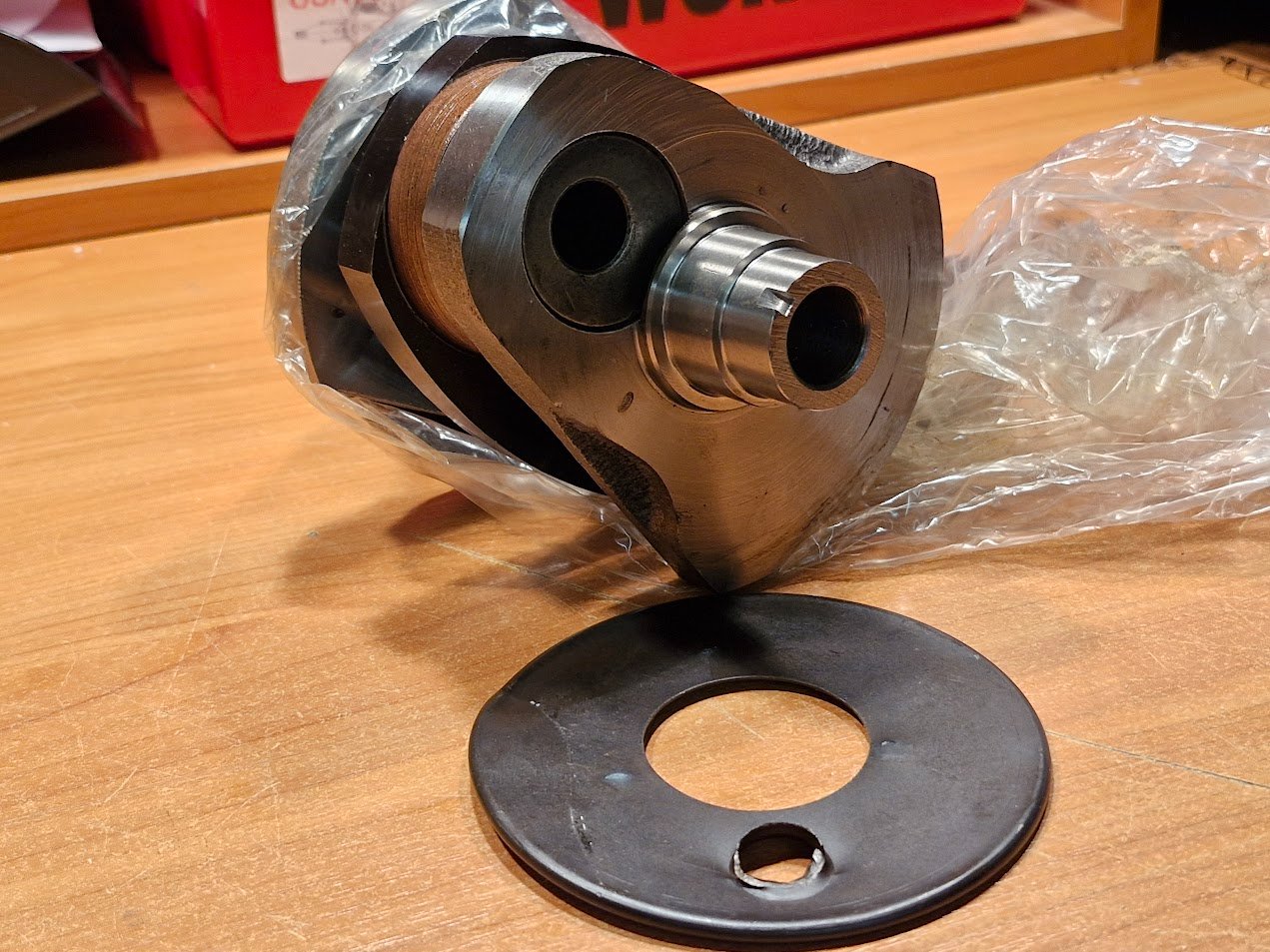

Viestit: 4313
verkkokauppa.ural.fi - tonnin vahinko päivät
Tänään vietettiin taas tonnin vahinko päivää. :character-count:
Varastolle saapui 8 kampuraa ja kaikki pilalla. Ihan näin huonoa en uskonu, mutta tulipa tämäkin taas nähtyä. Saaneet paskaa kyytiä. 25kg paaleja on paiskottu matkan varrella huoletta. Ilman kunnon suojausta kampurat on moukaroineet paalin sisällä toisiaan joka iskussa. Mutta näyttää se työn laatukin olleen sitä itteään lähtiessä.
Palautus maksaa 350€ tms? OY maksaa jälleen kerran kaiken.

Viestit: 4313
Re: verkkokauppa.ural.fi
MATTI kirjoitti: 04.12.2024 21:31 tämmöinen syö niiin miestä.. :-(
Niin tähän vielä lisäksi että kaupat tehtiin kymmenestä.
Kun rahat oli maksettu alkoivat vaikeudet. Ei löytyny kymmentä... mutta mutta... se 8 onnistus siihen hintaan mitä oli 10 kampuran kaupassa maksettu. No mikäs sitte siinä. Jätetään 2 kyydistä. Mutta ohhoh ja kun rahtihinnat oli noussu hups vaan sota ja väärät hinnat. Sitte pitikin laittaa taas rahaa lisää aiemmin maksetun perään, että edes nämä 8 saatiin matkaan.
Nyt ne on täällä Suomessa OYn ilona :character-cookiemonster:

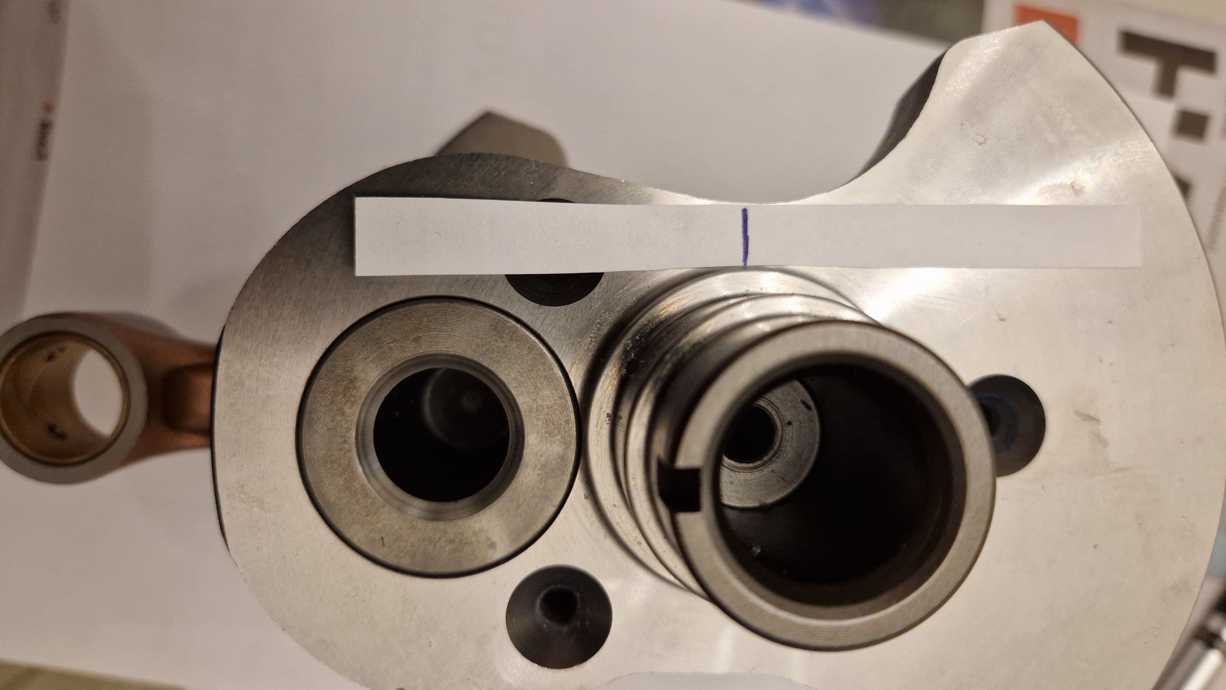

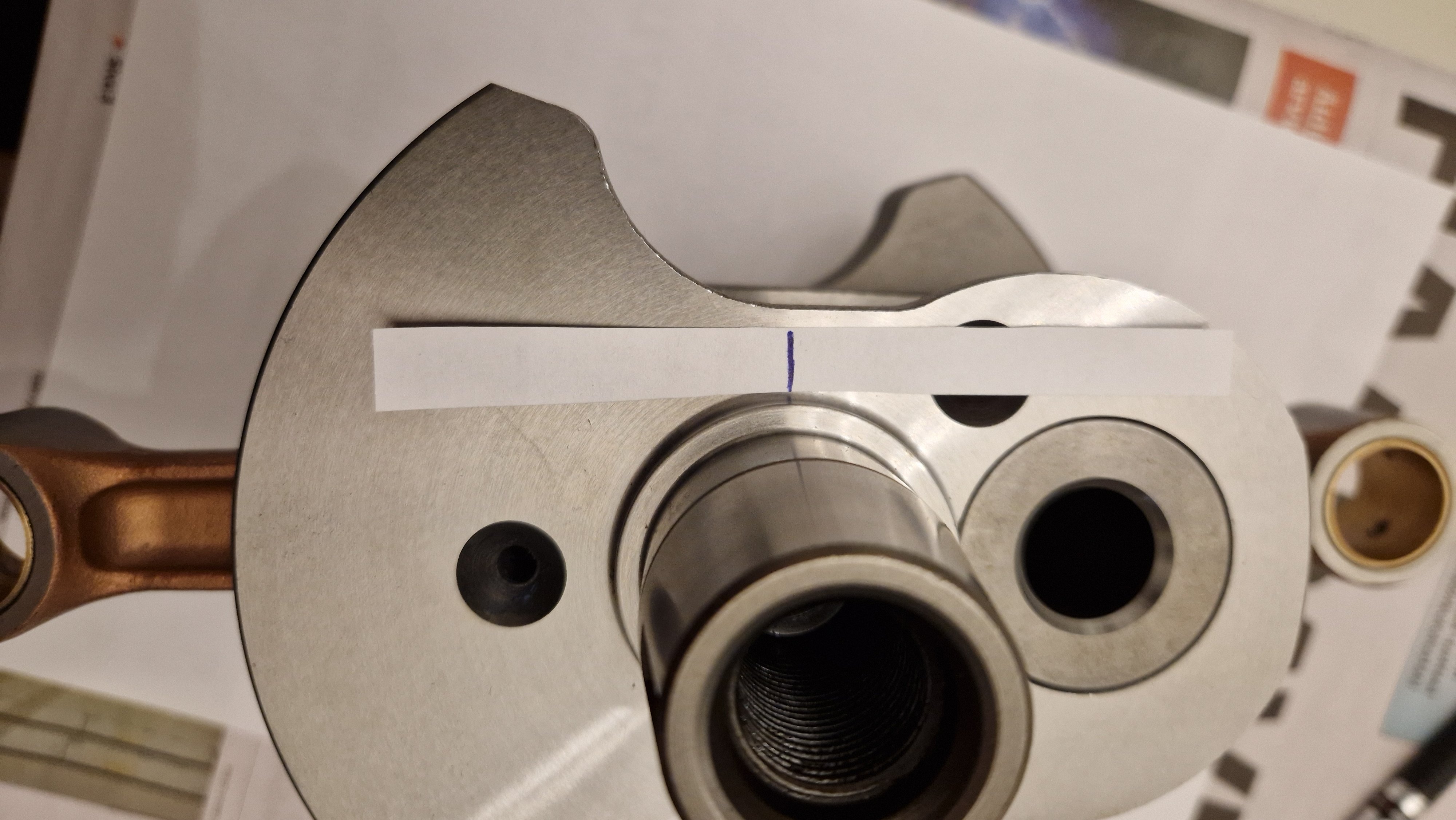

Sasu, laitoit alkukesästä uuden kampuran tutkittavaksi minulle ku kampuran limput eri linjassa sekä tasapaino heittää n.60g.
Tasapainon testaus oli tehty aikaisemmin eli ennen minulle lähetystä.
Purin kotosalla kampuran ja rallissa Kaustisilla kasattiin sekä ihmeteltiin mikä on vialla.
Kasauksella kellotettiin nollaan heitto ja kotovi heitti n.5mm.
Rallissa ei selvennyt minulle missä heittää, en tiedä selvesi jollekin muulle harrastajalle, Sasu toit samanlaisen toisen kampuran jota ei oltu purettu/kasattu suomessa, pähkäiltiin...toki olutta janoon otettiin ja tutkailtiin.
Kotosalla yhtenä iltana menin talliin ja arvelin kyllä kai tämäkin mysteeri selvitettävä ja selvesi.
Kampuran taputus.jpg (116.34 KiB) Katsottu 15233 kertaa
Viimeksi muokannut kmz.k750, 12.12.2024 21:50. Yhteensä muokattu 1 kertaa.

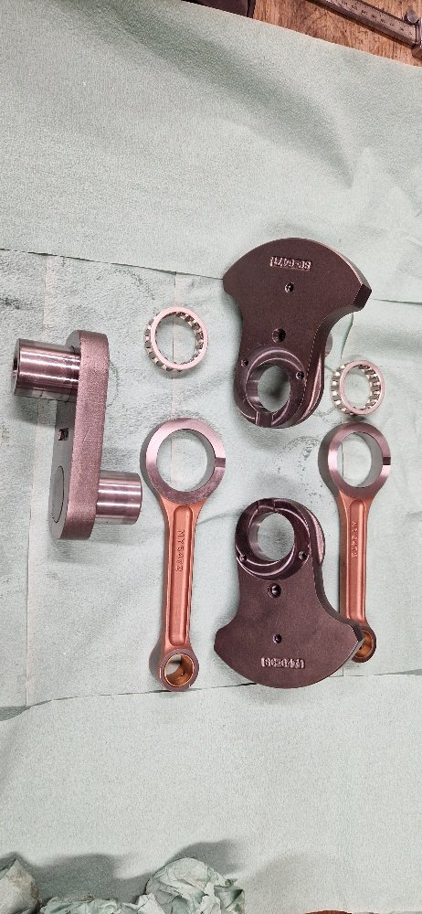

Viestit: 1251
Oy,n iloksi lisää, kiertokanget,tapit ja laakerit varmaankin menee vielä käyttöön mutta päätylimput semmoiselle harrastajalle joka haluaa muotoilla limppuja kun tasapainoittaa.
Limppuihin ei ole akselit osuneet keskelle.
Valkoisella yhdellä paperiliuskalla kuvattu heitto.

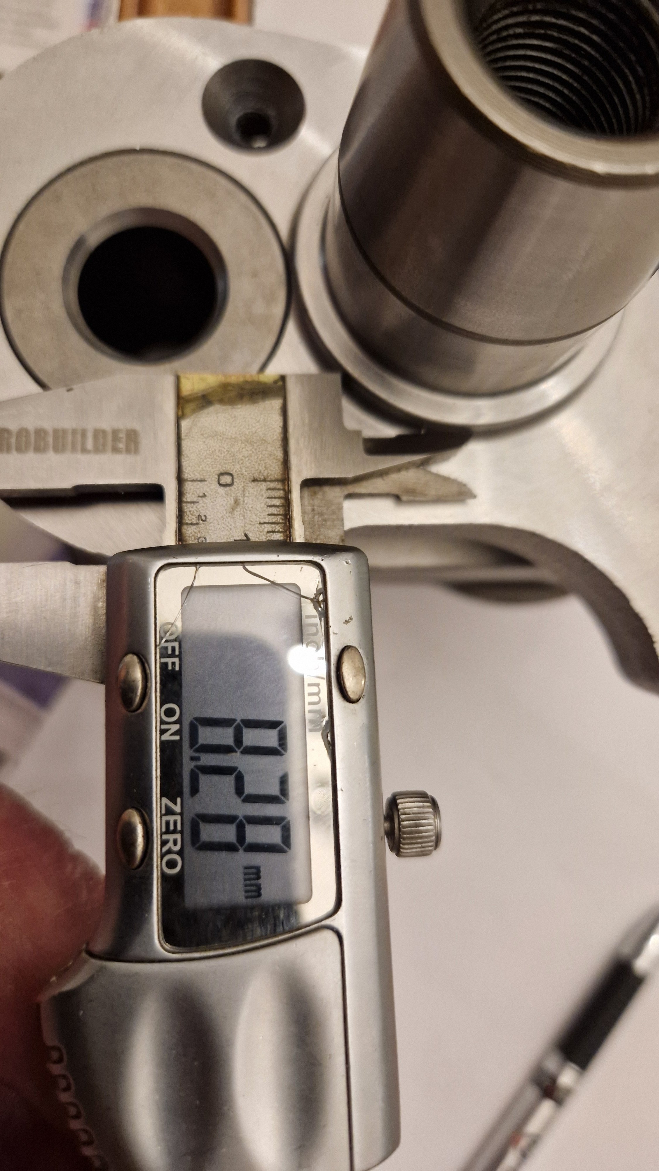

Viestit: 1251
11,48mm reunasta ja toisesta 8,28mm.

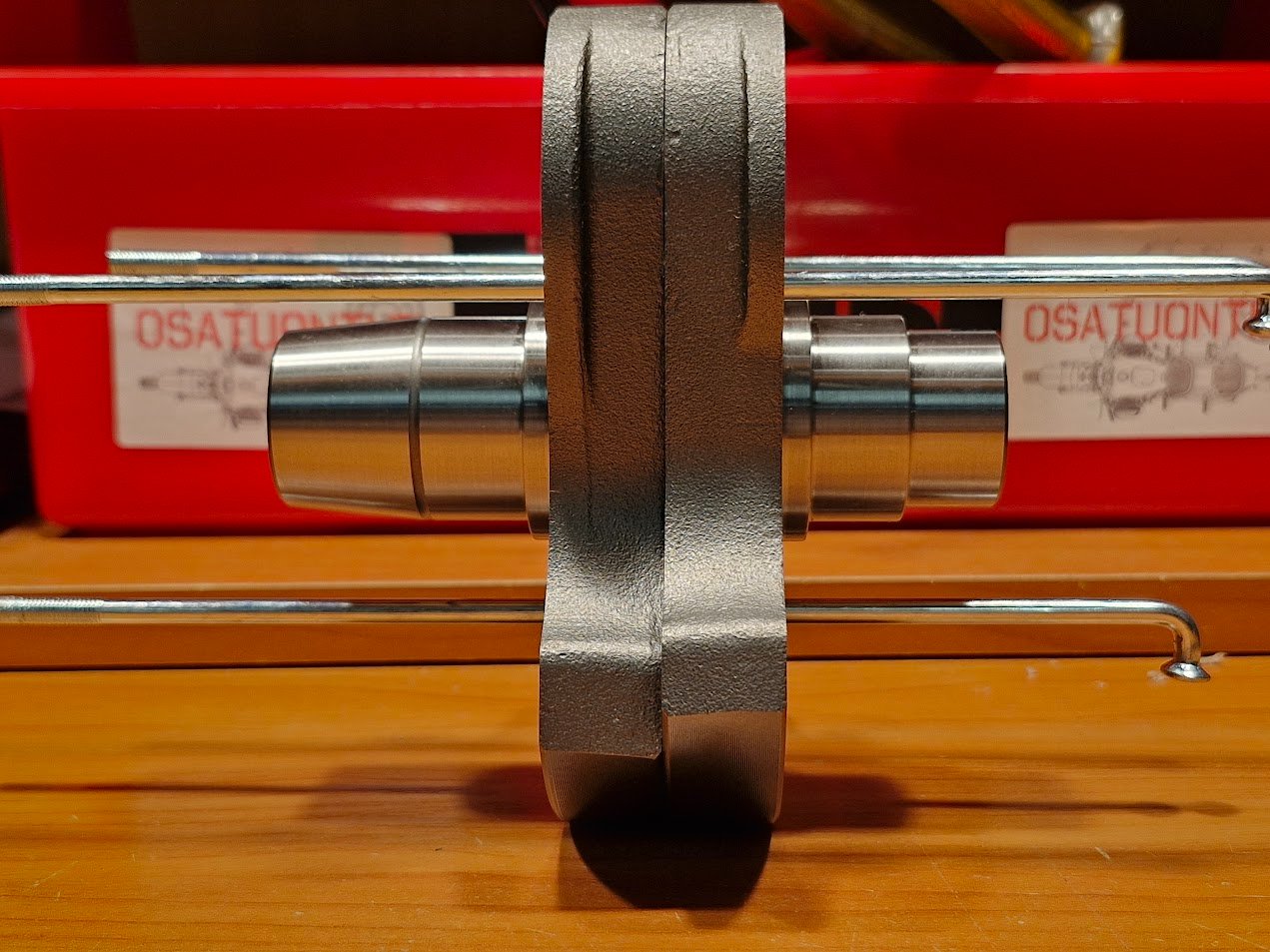

Viestit: 4313
kmz.k750 kirjoitti: 12.12.2024 21:40 11,48mm reunasta ja toisesta 8,28mm.
Ihme kämmi :mrgreen:
Mutta ilmeinen syy ku näin miettii jälkeenpäin. Itteä epäilytti josko porauksessa mittavirhe. Nämä tuli EU alueelta, mutta tehty ties missä. Se kuka nämä koneisti ei tienny mitä oli tekemässä.
Varastolla on vielä yhdet irtolimput. Mittaan ja paan kuvat tänne.
Viestit: 4313
Valumuotti on SC-6471 ja samasta aihiosta tehdään sorvissa etu- ja takalimput. Ja kyllä. Nämä ovat samalla lailla keskilinjasta ohi tehtyjä.
Eikä siinä vielä kaikki. Koneistuksen lisäksi myös valun muoto on kaikin tavoin epäsymmetrinen. Limppujen ollessa vastakkain tää tulee näkyviin. Tästä johtuen (syvästi epätieteellisessä testissä), kun kappaleen antaa keinua pöydällä omia aikoinaan, se asettuu aina lopuksi oikealle kieroon.
Tässä on semmone ovela juttu, että vaikka limppu on itessään vemppallaan, niin pareina ollaankin tasapainossa pelikuvasta johtuen. Uralin pinnojen varassa yhdessä keinuen ne haki ittensä suoraan (testaan vielä M6 pulttien kanssa kotona huomenna). Tasapainon täytyy säilyä samana toisen pään 180 käännön jälkeen, vaikka tätä ei pysty enää pöydällä testata.
