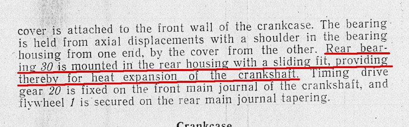

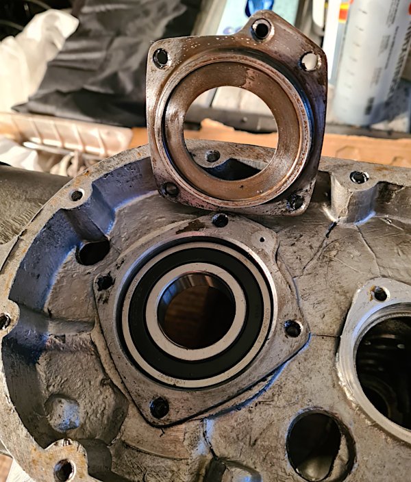

Ihmettelyt jatkuu... Sovittelin laakeria etulaakeripesään. Kun etulaipan asettaa paikoilleen niin jää rakoa etulaipan ja laakerin ulkokoolin väliin 0.3mm.
Täytyykö tuossa ihan aikuisen oikeasti olla välystä?
Oma maalaisjärki kirkuu, että ei missään nimessä!! Mutta onhan tässä jo kaikkea omituista nähty että parempi vaan kysyä...
Eli jos insinööri on sen tuolla tavalla suunnitellut, niin kampiakseli ei lukitu etu- eikä takapäästä mihinkään. Molemmat laakeripesät antaa aksiaalista liikkumavaraa edes takaisin. Ei mene mitenkään järkeen tällainen..?

Kannen homma on pitää laakeri paikallaan kupissa välyksettömäksi puristaen. Olen joskus joutunut sorvaamaan kupin laippaa ohkasemmaksi , vois siihen kait simminkin viritellä. Tärkeetä on myös tarkistaa ettei vaan kupin rakenteessa ole halkeamia tai kuppi muuten venähtänyt epämittaiseksi.

Kiitokset hh,

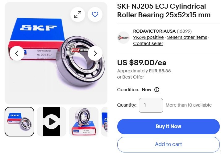

Tämä kuulostaa järkipuheelta. Laakeri meni naputtamalla pesään, käsin ei saanut työnnettyä, niin kuin ilmeisesti on tarkoitettukin. Kumminkin vanhassa laakerissa ja laakeripesässä näkyi merkkejä, että joskus on jotain pyörimistä tapahtunut. Ehkä juuri tuosta edellä mainusta syystä, että pesän päätylaippa ei lukinnut laakeria. No, nyt se ainakin tulee kiinni.
Re: Sekalaista ongelmaa...
Jos kaikki muuten on ehjää ja OK, niin laakerin ulkokoolin shimmilevyillä hoituu tuo homma...

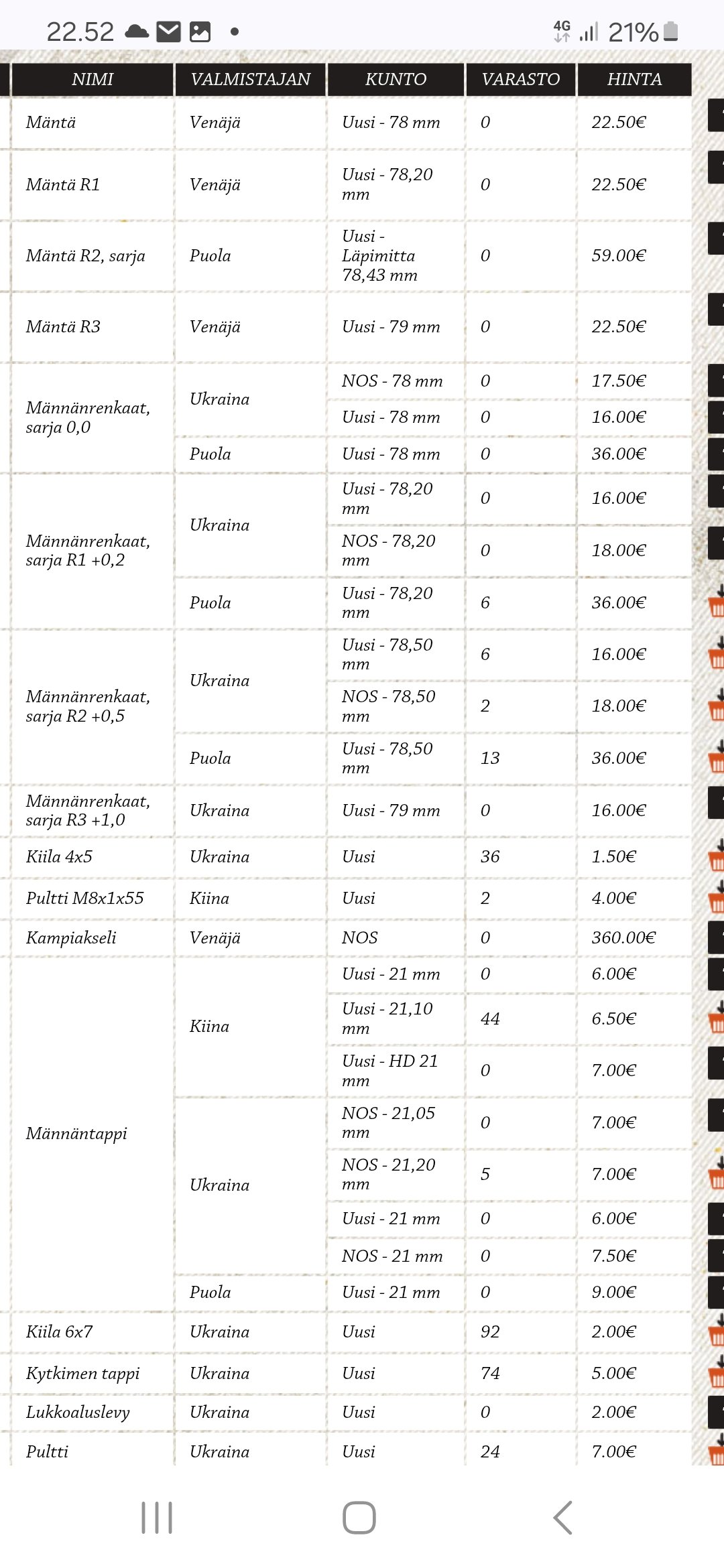

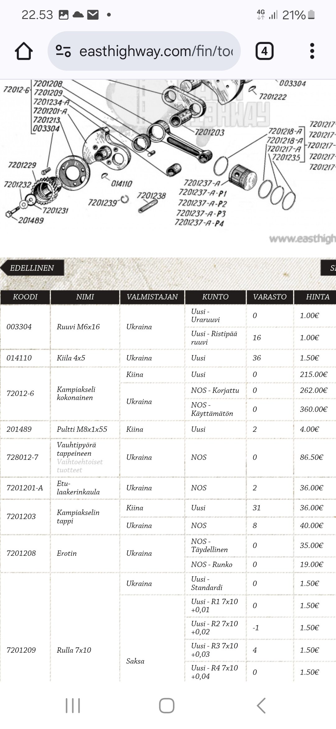

Viron hintoja kampurasta ja saldo nolla
- Screenshot_20241228_225234_Chrome.jpg (285.95 KiB) Katsottu 6116 kertaa
- Screenshot_20241228_225354_Chrome.jpg (305.96 KiB) Katsottu 6116 kertaa

Mikähän mahtaa olla tuo Easthighwayn tilanne oikein, kun varastot tyhjenee eikä täydennystä tule? Kun osat on loppu niin ne on lopullisesti loppu.
Tämä alasajo on jatkunut jo vuosia. Tuo sivulla mainostettu motonostalgia ei ole edennyt mihinkään. En ole liiketoiminnan ammattilainen, mutta täytyykö vanhan kaupan osat saada myytyä viimeistä ruuvia myöten, ennen kuin voi perustaa uuden? Vähän sellainen tutina tästä tulee, että harrastajan elämä käy taas vaikeammaksi.

Kyllä sitä tavaraa maailmalla on, ja Suomessakin. Ruotsissa oli myynnissä /lahjotettiin joku aika takaperin paljon vanhaa itäpyörä varastoa. Eli yksittäisen harrastajan ei tarvi olla huolissaan. Jos nopeesti tarvii niin kyselyt kaikkiin medioihin/harrastus piireihin, tai maksaa enempi (joskus vähempi)ja tilaa ulkomailta. Kunnossa jo olevaan mopoon ei paljon erikoisia osia enää tarvi ..tavan kulutusosat löytyy monenta taholta. On tää kumminkin aika edullinen harrastus varaosien suhteen, verrattuna moneen muuhun kulkineeseen. Ja osana harrastusta tulee myös se "oma selviytymistarina" jota tavan Hondamies ei tule koskaan kokemaan. Marko tyhjentää varastoa vaan..alkoi kai olla osien hankintakanavat jo liian vaikeat /epäluotettavat ,tämän Venäjän hölmöilyn takia. Luulen että halusi tehdä jotain muuta kun taistella tuulimyllyjä vastaan..en tiedä.

Mennään n.15 - 20 vuotta taakse päin niin Virosta ostettiin itäpyörät, niitä tuotiin suomeen "urakalla".Justeeri kirjoitti: 29.12.2024 10:13 Mikähän mahtaa olla tuo Easthighwayn tilanne oikein, kun varastot tyhjenee eikä täydennystä tule? Kun osat on loppu niin ne on lopullisesti loppu.

Onkos noissa kiinankampuroissa sitten vikana ihan vaan heikko materiaali, vai yleinen mittojen heittäminen tai koneistuslaatu? Tehdäänkö ihan oikeassa tehtaassa vai jossain kerrostalon kellarin nurkassa? Saako niistä tehtyä jälkikäteen toimivia vai onko hukkaan heitettyä toimintaa korjailla?
Sieltä suunnalta kuitenkin tulee ihan järkevästi kestävää tavaraa näihin omiin mopottimiinsa tai muihin kopioihin, niin luulisi että jos löisi sopivasti enempi tuohta kouraan niin saisi toimivaakin osaa tehtyä
Kuka tilaa kokeeksi ensimmäiset sata kappaletta omaan hyllyyn, free shipping...
Pihiä on toiminta, jos oikeasti hyvä 300€ maksava kampiakseli on jonkun mielestä liian kallis. Kaiken hinta on kuitenkin noussut viimeisen viiden vuoden aikana niin paljon, että ei mistään löydy niin höveliä tekijää että omilla laitteilla ja aineilla tekisi parin kympin hintaan muuta kuin pieraisisi kysyjän suuntaan... Ihan jo pelkkä mopon sylinterin seuraavaan ylikokoon poraus maksaa teetettynä jo 50€, siihen lienee hyvä suhteuttaa hintataso.

Tarkoitus ei ole jankata tätä aihetta, mutta tämä asia on edelleenkin niin perhanan epäselvä minulle.
Lueskelin Ural-2 (M-63) huoltokirjaa. Siinä kerrotaan seuraavaa:
Eli takalaakerissa on oltava aksiaalinen lämpölaajenemisvara. Kuuluuko siis takalaakerin liikkua laakeripesässään vai kampiakselin kaulan liikkua laakerissa?
Tässä ketjussa edellä jo kerrottiin, että kampiakaselin sovite on oltava tiukka laakeriin. Täten ainoaksi vaihtoehdoksi siis jää, että laakeri liikkuu laakeripesässä, ymmärsinkö varmasti oikein?
Kysyn taas, koska väljä laakeripesä tuntuu minusta niin omituiselta. En kuitenkaan kiistä etteikö näin tosiaan voisi olla.

Dneprissä asia on ratkaistu laittamalla rulla taate. No?
Saa sen 6205 rullamallinaki 650cc Uraliin ja 750cc SV koneeseen? Sen jälkeen on varaa elää vapaasti?
Kisakone 650cc malleissa tuli takapäässä vastaan semmone 205 mikä sallii vemppauksen vaikka vähän nitkahtais ja päästään vielä maaliin. Lienee jo kisaseppien omaa keksintöä?
2. Takapää asettuu kantta kirittäessä sillai ku sattuu asettumaan. Hakee paikkaansa niinku Päätälon romaanin tuvanuuni.

Laakeri ei saa mennä käsin paikoilleen kampiakselille, se on varma, toki voi laittaa jos pyörällä ei juurikaan aja vaan käy kioskilla silloin tällöin tai silloin aivan sama mitä sinne laittaa.Justeeri kirjoitti: 30.12.2024 20:37Tämä tuntuisi minustakin loogiselta. Varmaan asiassa kuin asiassa on eri koulukuntia, että miten tulee paras.MATTI kirjoitti: 30.12.2024 19:55 Kyllä minä olen lähtenyt siitä että laakerin sisäkooli liikkuu lämpöpituus muutokset kampiakselin kaulalla ,takana, ja edestä se on pakotettuna asemaan (Ural 650 kone) . Se että laakeri on asennustiukka akseliin riittää, mutta sitä asennustiukkuutta ei saa provosoida..ei pyöllystä/liimaa tms. Se on käytännössä ollut hyvä asennusmuoto.
Loppupeleissä tällä ei välttämättä ole edes merkitystä. C3 laakerin sisäkooli muljuaa aika lailla edes takaisin, uskoisin että kampiakselin lämpölaajeneminen on murto osa tästä.
Kukaan ei varmaankaan provosoi tai laita turhaa liimaa tai pyöllystä.
Pääsääntöisesti kampuroissa on tiukasti kiinni laakerin sisäkoolit, jos on löysästi niin sisäkooli on pyörinyt kampuran akselilla, minulla tallissa semmoisia akseleita mutta tällä kertaa ei lähde valokuvamaan.
Enimmäkseen mitä minulle tullut kampuroita niin laakerit ovat tiukasti kiinni.
Kyllä ovat käyttäneet liimaa ja itsekin olen käyttänyt, toki laakerit olen vaihtanut noin 20000km välein, koska olen puhdistanut linkolevyt ajallaan.
Laakereiksi laitoin aluksi C3 kun pelottelivat että joka paikassa pitää olla C3 laakerit, nyt on joka paikassa venäjältä ostetut laakerit ja ei ole C3 laakeri.
Kolme ajallaan tehtyä remonttia tehty venäläisillä laakereilla, takana ajettuna venäläisillä n.50000 km.
Itävallassakin laitettiin venäläiset laakerit Koohon, ku kampura meni harrastajalla vaihtoon.
Erikseen on sähkömoottorit joissa pitää olla C3 laakerit, jos ei ole niin ensimmäisen vuorokaiden aikana nappaa kiinni, kokemusta on.
Useammassa Koossa on venäläiset laakerit joka paikassa ja uralissa, Koo pyörillä millä kun lähdetään reissuun niin niillä ajetaan n.400 - 500km matkoja päivässä ja hyvin laakerit kestäneet.
Toki pitää muistaa jos harrastaja haluaa varmistaa kaikessa niin voi varmistaa, pitää muistaa myös että moottoreita tehdään harrastajille ja yleensä ajavat harrastajat tekee itse remontit niin tietävät moottorinsa, toki voihan harrastajat pitää kirjanpitoa pyörästään ja ilmoittaa moottorin kunnostajalle miten moottori kestänyt vaikka ensimmäisen 5000km jälkeen ja sitten 10000km jälkeen, mutta luulempa moottoreita tehty niin että niillä on käyty kesässään joku pikku reissu tai kaksi.
Näitä meidän kirjoituksia seurataan ja samalla yritän kertoa ettei näistä kannata liian vaikeaa tehdä, jakopäässäkin saa olla vaikka 0,30 - 0,35 välystä ja kierroksessa jossakin kohti 0,05, työntää korvatulppia syvemmälle korviin, sitten kun ääni loppuu niin pitää olla huolissaan.
Takakantta laittaessa paikoilleen kannattaa käyttää kiinnitys ruuveihin ainetta, monesti ovat luulleet että stefasta vuotaa ku ovat lähteneet ajamaan vaan onkin kiinnitysruuveista vuotanut.
