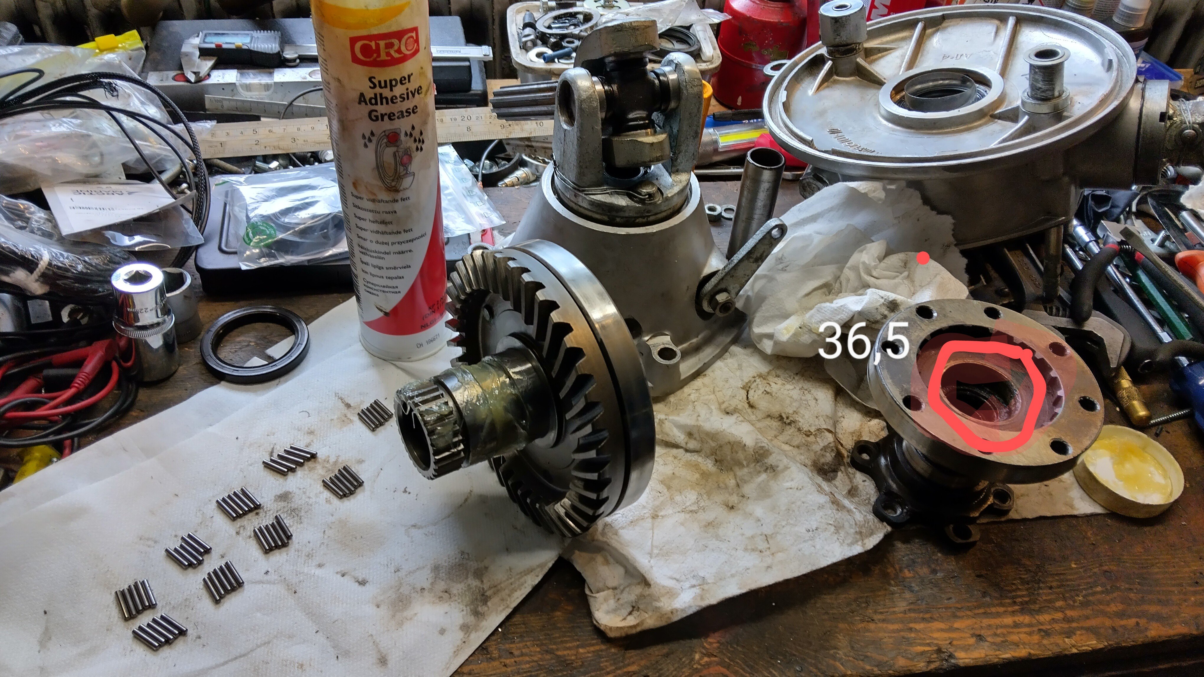

Minä vilkaisin aluksi, että eihän tuo kumilimppu ja kartaani sekä irtopoori nyt niin kummoiset ole vaihtaa, ja vanha tekijä vielä haastelee tuollaista. Kunnes katse pysähtyi tuohon mokkulaan tuossa kuvassa oikealla alhaalla :oops:

HUOM! kepissä on hitsattu vispilä, niin on kaksi vaihtoehtoa joko vaihdelaatiikko pois tai purkaa swingin pois...
PS nyt vaan sattu huonoon saumaan, kun ei tarvis tehdä koneelle tai vaihdelaatikolle huoltoa

Olikin kesken leikin muutettu sääntöjä ja uudessa osassa tuo mitta on 35 mm, niin vastapuolen tappi ei sopinut reikään...
Perän osa
Perän osa
PS eli uudessa on mitta 35 mm ja vanhassa 36,5 mm, mutta tästä selvitään sorvarin avustuksella

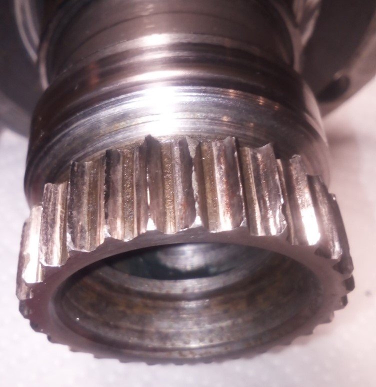

Tälläistä jälkeä :o Olen foorumin muissa keskusteluissa peräremontistani maininnutkin mutta lisäsin syyllisestä kuvan myös tänne. Viimeksi kun tuosta kestoiästä kyselin niin tämä ratas oli samassa kunnossa kuin kalkkunan kuvissa viime joulukuulta. Tällä on ajettu nyt noin sata moottorin käyttötuntia sivuvaunun kanssa, rasvattu pariinkin kertaan sitkostetulla rasvalla matkan varrella. Karkeasti arvioiden jos tunnissa K-pyörä pääsee 50 kilometriä etenemään niin tuolla on ajettu se 5000km. ( Minulla ei matkamittaria toiminnassa )
Tuokin yhdistelmä taisi lyödä tyhjää jo pariinkin otteeseen isommin kiihdyttäessä. Luulin aluksi kämmänneeni vaihteenvaihdon, mutta tuossa se syyllinen taitaakin olla kuljettajan lisäksi...
Takapyöräksi uuden vetorattaan kanssa otin vanhan irtovanteen varastosta missä napa hyvässä kunnossa, aikaisempi päätyi varapyöräksi vaunun päälle. Nykyinen ei liene ollut vetokäytössä kuin korkeintaan yhden itänaapurin renkaan verran. Renkaaksi laitoin jonkun vanhan venäläisen kummin, joka viimeistään lumien tullessa vaihtuu pehmeään talvi-heidenauhin. Silloin seuraava tarkastus ja rasvaus siis tiedossa.

Joo..tuo on ihan finaalissa. Tuon huonon vetonavan loppu kilometrit on navoille ilkiää aikaa..usein noilla "kotkankynsille" kuluneet vetonavat syö navan pooreja kun hullu puuroo.
