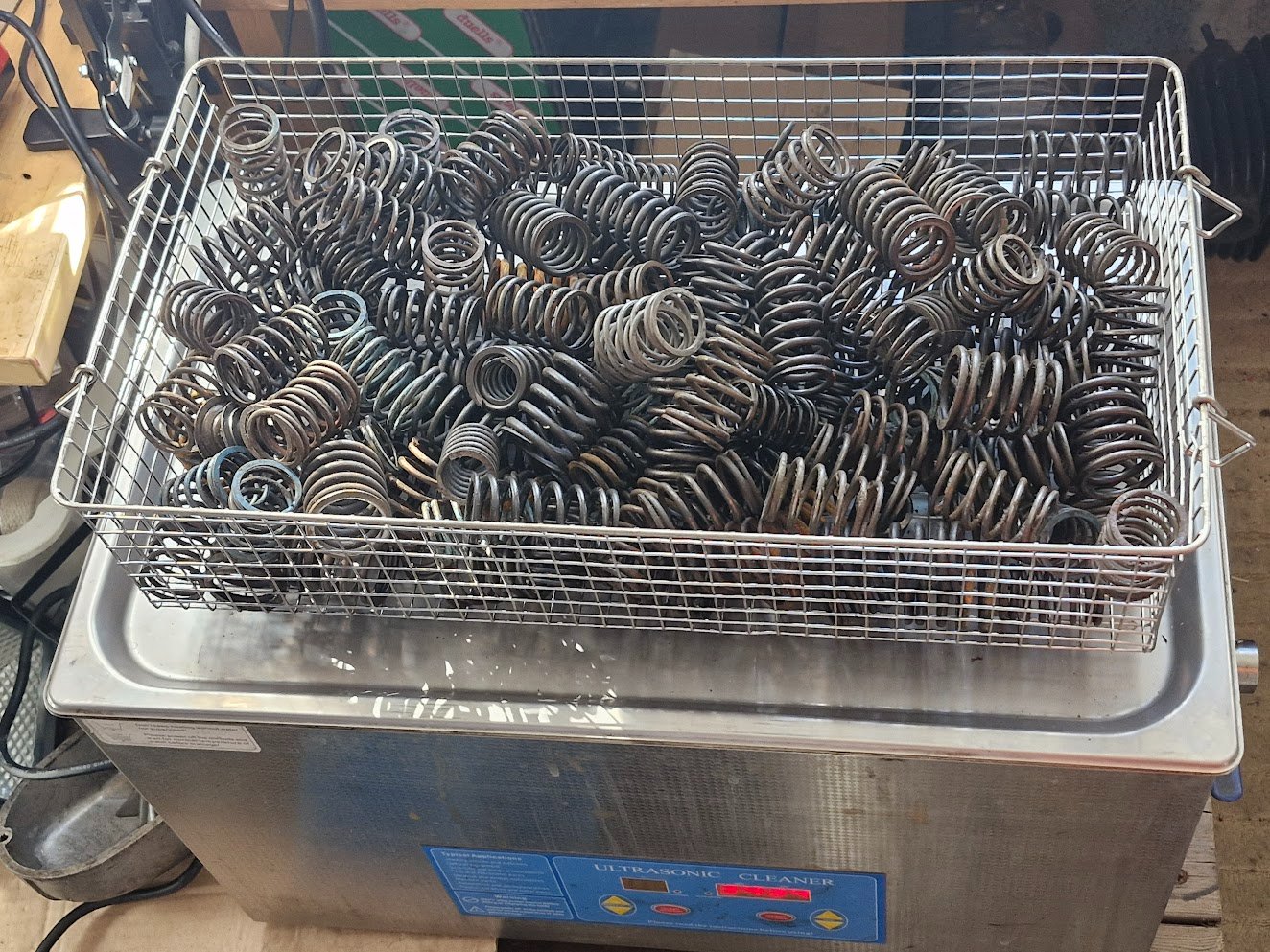

Keittelin ultrassa ämpärillisen Jousia. Koitin väkertää pylväsporakonetta ja pakettivaakaa käyttäen mittapisteen. Kytkinjousilla helpoin aloittaa.
En saanyt hommaa haltuun vaikka mitta oli 21mm (no ehkä 22mm) niin että olis tullu ohjekirjan lukuja. Pylväskone on pieni ja vaaka sen kokonen että väkisin painetta tulee toiselle laidalle, vaikkakin samaan pisteeseen joka kerta. parempi olis ollu tasan keskelle paine.
No en antanu asian haitata. Tällä saa tehtyä suhteellisen mittauksen hylkyyn menevien tunnistamiskesi. Sen huomas että vaikka koitti pitää jousen asennon samana sai siitä eri tuloksia kun sitä pyöräytteli. Tulokset heitteli kuitenkin vain apaut 2% -> luonne tuli esiin riittävällä tarkkuudella.
Vakio uusi EU ural 750 kytkinjousi oli 15kg keskimäärin kun 12kpl tarkistin. Tästä tuli lähtöarvo 100%. Uusi Ukrainan vääntämä randomi jousi oli hurjat 125% eli laitettu reilusti ylivahvaksi starttiin. Radomissa enemmän kierroksia ja on pidempi kuin aito IMZ. Ukraialainen on pohjalevyn jousipaikan sisämitalla. IMZ taas ulkosyrjastä mitoitettu. Plän bee on se että IMZ on heti löysä (no ei kai).
Mielenkiinto oli käytetyissä. Muutamia ns valmiita, mutta valtaosa oli 80% sisällä IMZ jouseen verrattuna. Jatkoon meni vain 90% sisällä olevia. Ajattelin valkata aina 3 samanlaista kavereiksi keskenään. 6 kpl samanlaisia ei tahdo käytetyissä onnistua vasta kun mennään 80% tasolle. Niitä ei kuitenkaan tee mieli enää laittaa ajoon.
Seuraavaksi pitäs tutkia venajousia (ulko ja sisä). Mitä lukemia millä mitoilla? Itävalta teettää Italiassa uusia 650cc jousia. Harmittavasti niitä ei ole yhtään hyllyssä joten vertailuarvoa ei saa kohdilleen.

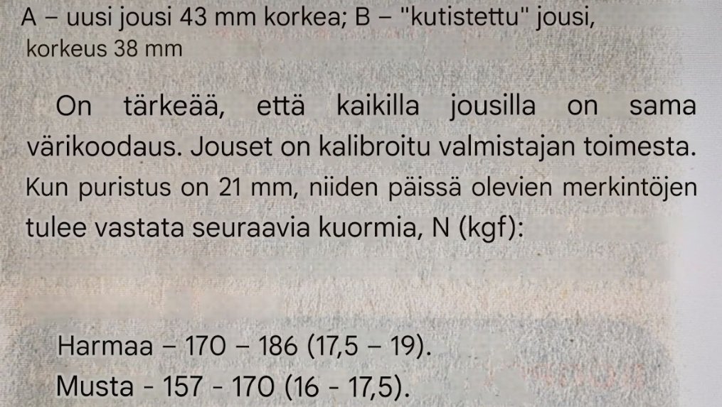

Minä olen painanut pylväs poralla tms. jousta suoraan henkilövaakaan näillä iskunpituuksilla, ja nepparissa noilla mitoilla on oikeat arvot..uralista löytyy varmaan myös tietoa jostain..mutta suuntaa antavana nää..
Screenshot 2023-05-28 at 10-29-41 DNEPR MT9 MT10 Korjausopas GB.pdf.png (46.19 KiB) Katsottu 7023 kertaa
nää siis venttiilin jousia.

Seiskapätkän korjausoppaassa mainitaan näin...

kalkkuna kirjoitti: 23.03.2025 22:52 jousisoppa.jpg
Noita kytkinjousia oli kai aikanaan ainakin kolmea eri vahvuutta. Värimerkeillä sin(vihreä?) /rus ja valk..jos oikein muistan..sitä en muista kuinka ne jousipaineet muuttui, mutta olen pyrkinyt laittaa tasajakoisesti suunilleen saman jäykät. Tavan koneissa ei noissa juurikaan ole väliä, mutta vw koneisissa olen käyttänyt uusien uralien jousia ja mitattuna saman pontevia.

On niitä ollu useita. 2 mainitaan vielä tossa Uskilan kuvassa. Aika paljon saa saman sisällä heittää?

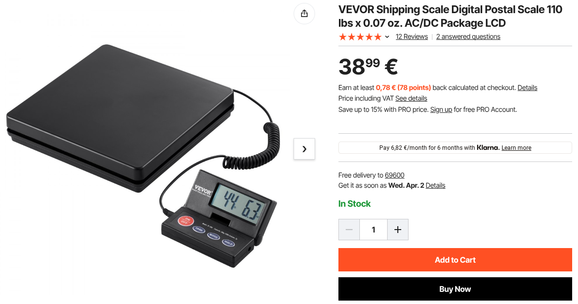

Screenshot 2025-03-24 22.50.23.png (208.2 KiB) Katsottu 6948 kertaa
Tuli ns "hyvä syy" hommata OYlle uus pakettivaaka. Edeltäjä on torikauppiaan hedelmävaaka mallia ja palvellu OYn alusta asti. Halpoja nää nykyään on. 2g tarkkuus ja kestää 50kg. Tuplat sen mitä paketeissa suittaa lähettää.
Jousille speksit sallii näemmä 1½ kilon heittoja. Koitin mätsätä näitä 100g tarkkuudella. Vaati monta mittausta per jousi.
No katotaan uusilla työkaluilla kun saapuu. Pylväskone itessään toimii prässinä mainiosti kun jouselle tulee luonnostaan keskitys karan avulla. Senku tökkää ja asettuu heti ilman hakemisia. Eli puuha on nopeeta jos vaakaa ei tarvi näpelöidä.
