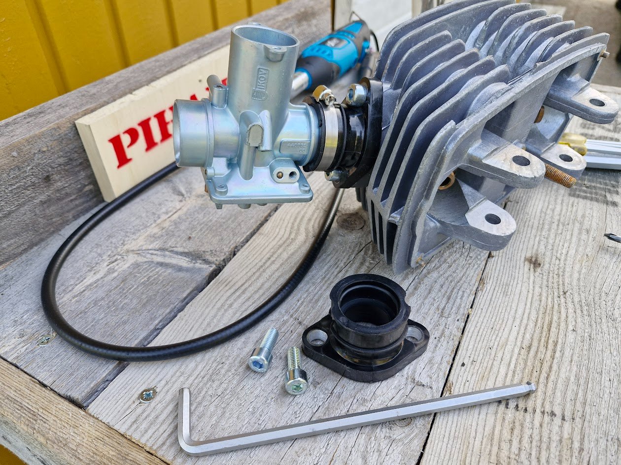

Terve! Osaisko joku neuvoa mistä vois ostaa Dnepriin sopivat kumiset imukaulat johon sais n.32mm kaasuttimen kiinni (dellorto phbh28) ebay:stä koitin hakea mutta en äkkiseltään löytänyt sopivalla pulttivälillä olevaa (55mm). Tai tietysti jos löytyis metalliset laipat joihin sais suoran n.32mm imukaulan kiinni, kun niitä näin jossain myynissä.

Valmiit kumikurkut näihin on vaikee rasti. Ainoa tällä hetkellä Polaris Trail Blazer josta saa pikku askartelulla sopivat. Tila piukassa näilläki joten tarvi 6 kololla laittaa kiinni.
Mun mielestä Jikovi on samalla sovitteella ku Dellortot. Nämä kurkut on käyttämättömät ja ylimääräset. Halusin vain tarkistaa onnistuuko näistä teko kun ei meinaa löytyä valmiita mistään. Myyn nämä sulle sillä hintaa ku sanot. Lähetän ja maksat sitte ku olet tyytyväinen. Olisko reilu kauppa?

Terve! Tuo nyt kuulostaa tosi reilulta kaupalta. :clap: Jos tuo noin onnistuu niin laita ihmeessä tulemaan.Kiitokset jo etu käteen!

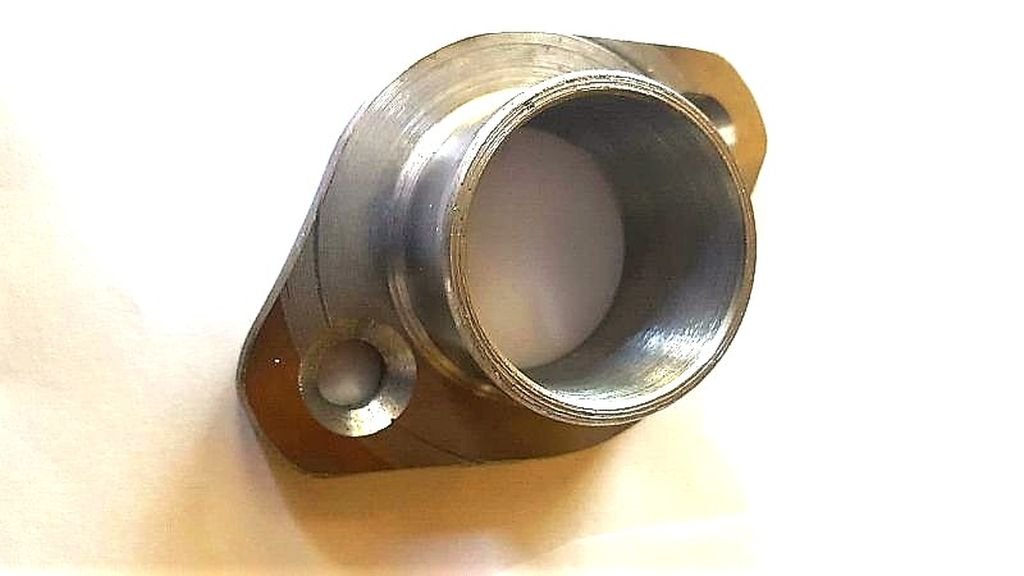

Sorvarilla teettää oikeat imukaulat ja sitten vasta letkukauppaan...
Kaasarin imukaula
Kaasarin imukaula
Kaasarin imukaula.jpg (52.36 KiB) Katsottu 3225 kertaa

Terve! Noi metalliset olis kanssa kyllä ihan ok, harmi vaan kun ei ole tuttua sorvaria.
