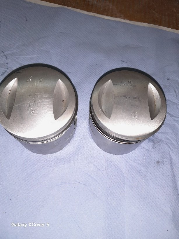

Nää männät on hieman "erilaisia" tuossa kuvat männän sisältä..ei valmistajan painatuksia..näyttää puristevalulta..painaa aika paljon..tappeineen 397 g..jos nää olis viri mäntiä,niin tuo isompi käyntivälys olisi ymmärrettävä, kun mäntien kyljissä (mittaus alueella) näkyy vielä alkuperäiset koneistusjäljet??
Viestit: 8616
Re: Jumittuneen 750 ohv koneen kunnostus
Paino
Paino
piston 2.jpg (422.98 KiB) Katsottu 22391 kertaa
Viestit: 4265
MATTI kirjoitti: 12.08.2025 13:30 Nää männät on hieman "erilaisia" tuossa kuvat männän sisältä..ei valmistajan painatuksia..näyttää puristevalulta..painaa aika paljon..
Tommosia ne on. Aito 750cc IMZ mäntä, tapin värikoodausta myöten.

Lootasta löyty mäntäpari, joissa on helemat pitemmät männäntapin sivujen puolilta.
Halkaisija 77.85.
Mitähän katekoriaa nuo lienevät.
Viestit: 4265
ottomatti kirjoitti: 14.08.2025 15:29 Mitähän katekoriaa nuo lienevät.
Voi olla 750cc männät alkupäästä? Vakiokoko B leimalla.

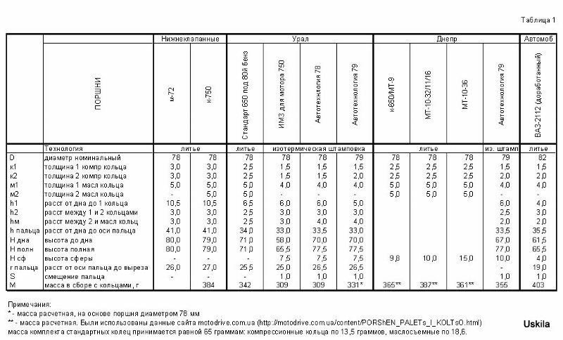

Autoteknologia jälkimarkina mäntä 78 mm samoin kuin 79 mm...
Mäntä-mittoja -1.jpg (104.17 KiB) Katsottu 22242 kertaa
Mäntä-mitoitus -1.jpg (58.32 KiB) Katsottu 22242 kertaa

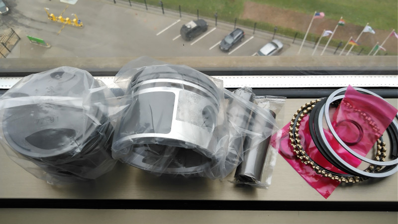

Voihan laaria penkoa ja löytää originaalit pinnoitetut IMZ seiskapätkä männät...
IMZ pinnotettu mäntä
Viestit: 4265
Oikeella 9k ajettu (korkeepuriste) IMZ mäntä ja teflonit pysyneet helmassa kivasti. Mutta lakipinnoite palanu vex pakovenan kohdalta. Lämpöö piisannu.
Vasen mäntä normi puristus.
