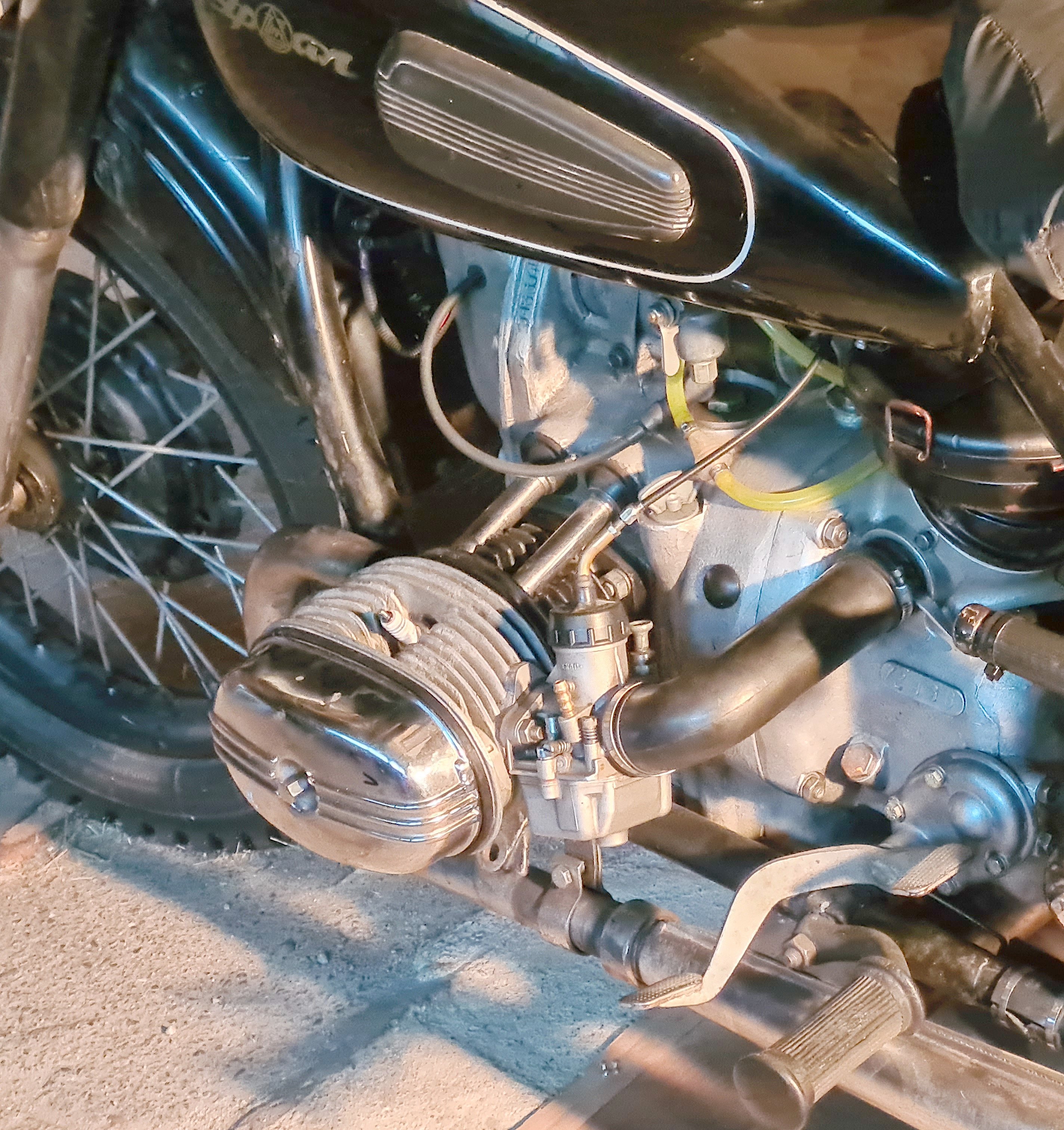

Ajattelin koittaa antaa Uralille vielä toisen elämän. Olisi se sääli, jos näinkin komeasta moposta tulisi romurautaa kaiken sen jälkeen mitä siihen on jo uhrattu. Tosiaan tänä kesänä ei enää venttiilinohjurit kestäneet ollenkaan. Kolme ohjuria rikki peräjälkeen samasta venttiilistä ja kesän ajot jäi ajamatta. Onneksi kone säilyi ehjänä näistä hajoamisista, kun pahemminkin olisi voinut käydä. Venttiili ja mäntä eivät elä sovussa keskenään, jos toinen alkaa jahkailemaan.
Uusien kansien metsästys ei ollut ihan pala kakkua. Onneksi kannet lopulta löytyivät, kiitokset Timolle.
Tänään rupesin sovittelemaan uusia kansia paikoilleen.
Osasin jo odottaa, että vaikeuksia luvassa. Uuden mallin kansi ja vanhan mallin sylinteri eivät mene yksiin kuin palapeli. Tietää siis dremeli hommia.
Mitä olen kuvia katsellut "uudemmista" sylintereistä niin niissä on ylin jäähdytysripa typistetty koko matkalta. Ajattelin toimia vähän maltillisemmin. Voi taivas, että oli tuskaa tehdä vaunun puoli, kun dremelikään ei sopinut sinne kunnolla. Nyt kansi kumminkin istuu.
Sytystulppien tiivistepinnat vaativat hieman tasoittamista. Kuvassa oma patenttiviritys, millä homma luonnistuu.
Koekasasin kannet paikoilleen. Nostimien geometria näyttäisi olevan varsin mainio. Mutta niinhän se oli noissa vanhoissakin kansissa, vaikka särki venttiilinohjureita.
En oikein tiedä mitä pitäisi ajatella kromatuista venttiilinkopista... Toivottavasti harakka ei vie mopoa, kun kiiltää.
Seuraavana vuorossa virallinen kasaaminen, uusilla kannentiivisteillä. Se on sitten jonkin toisen päivän homma. Ihmettelen sitä, että eikö uuden mallin keinuissa tosiaankaan ole akselin päässä öljyreikää...? Miten kummassa öljy menee sinne keinun liukupinnalle?
Jatkoa seuraa, jos hyvin käy...

Ja muuten saisko vielä koko kuvan moposta? Näyttää aika hienolta peliltä!!

Kyllä on nätti urre!!
Mä kaiversin pienet kourut keinujen yläpäihin että öljy vähän allastuisi ja valuisi keinun väliin voitelemaan.

Jaahas... ei tässä nyt tullut enää muuta tehtävää mieleen, kuin laittaa laite läjään.
Juuri sopivasti, kuten asiaan kuuluu, paskoi säät, että ei tarvitse miettiä koeajoja. Se normi meininki meikäläisen puuhissa. Mutta sentään jonkinlaisen mopon työvideon sain otettua, mikä sekin meinasi hautautua sateen kohinan alle.
Moottori kuulosti oikein hyvältä.. jopa omituisen hyvältä. Ikäänkuin jakopääkin olisi vähän rauhoittunut uusista kansista. Mutta tämähän ei ole tietenkään mahdollista, joten ehkä muisti tekee vaan tepposet. Toinen pakolähtö vähän fuskaa, putki ei jotenkin tunnu menevän pohjaan asti. Sitä täytyy pähkäillä vielä joskus.
