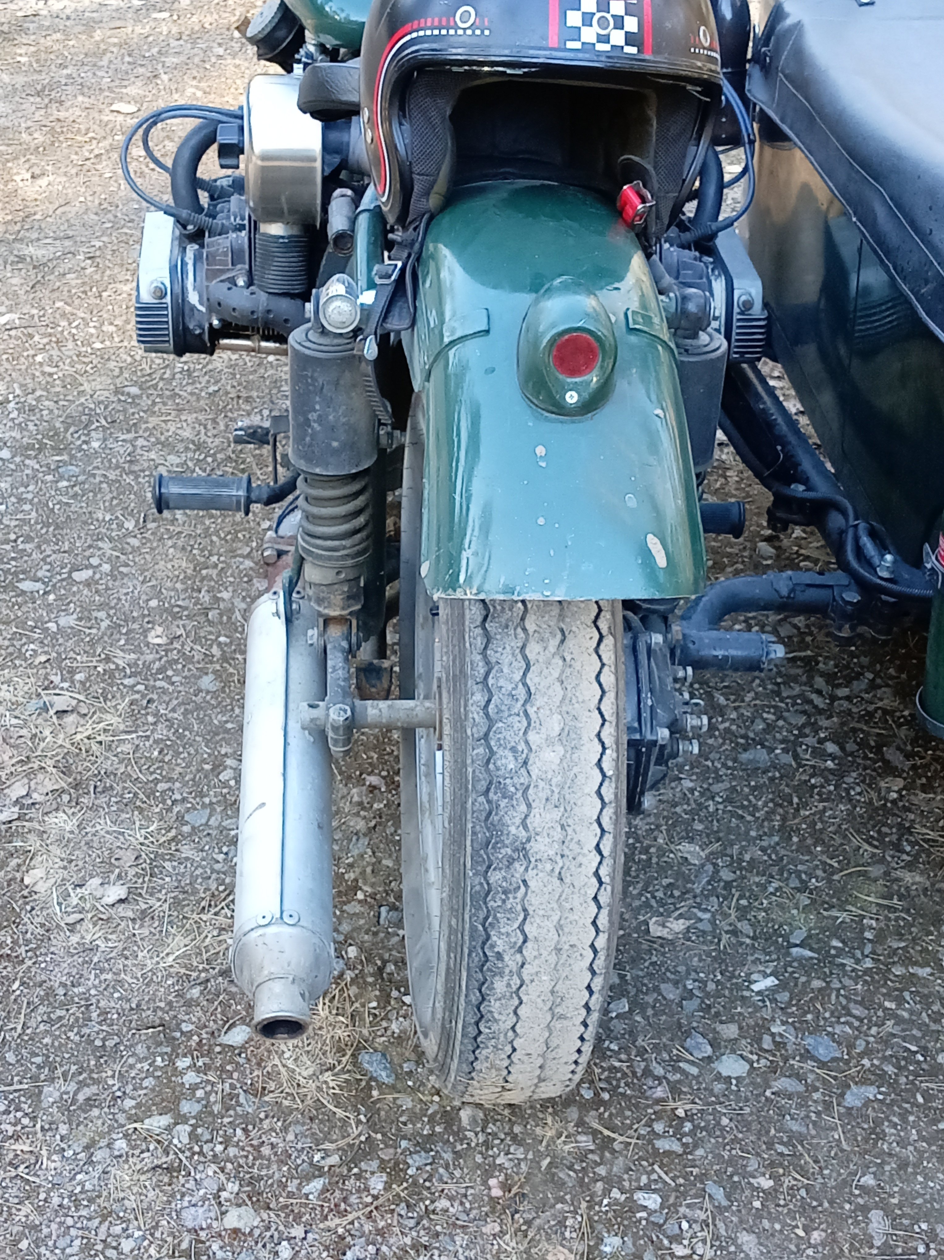

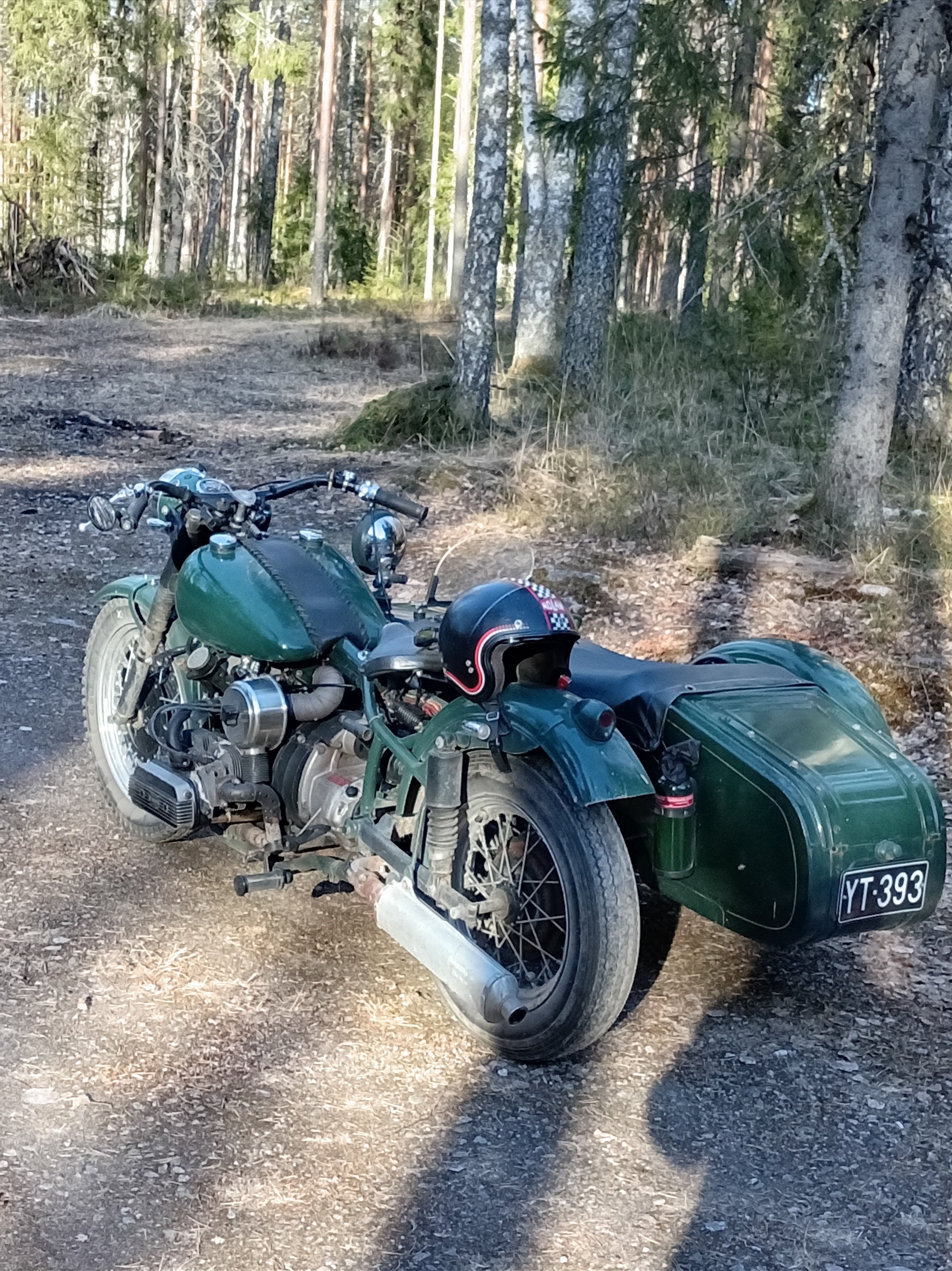

No niin taas alkaa renkaan keväinen kestotesti karkeella asfaltilla..viimeksi vaihdoin taakse 15.8.2025 Sinkon 5"-16 (270) mukava ja tukeva rengas kyllä..nyt saa nähdä kestääkö vielä juhannukseen kuten olis toivomus...tänään metsässä käppäilemässä ..mopolla tietysti matkat.

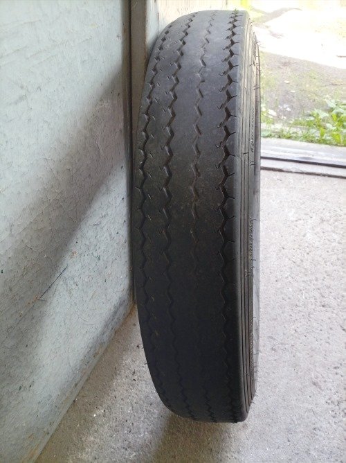

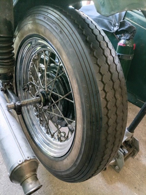

Ei oikein rengaskaupoilla, mutta oli vaihdettava jo vwmopoon takarengas ,vaikka arvelin se kestävän juhannukseen..oli jo aika lopussa,,en viitsinyt riskeeraa enää. Laitoin tuollaisen "miljönääri gummin" wanha valkosivu Shinko 240 5"-16 ..en kyllä tuollaisia valkosivuja itse osta. Tuo Shinkon 240 on ollut kohtuu kestävä , hiljainen ja pahuksen kiva ajaa.. tuollainen oli jäänyt laariin jostain,,no poltellaan pois sekin..
