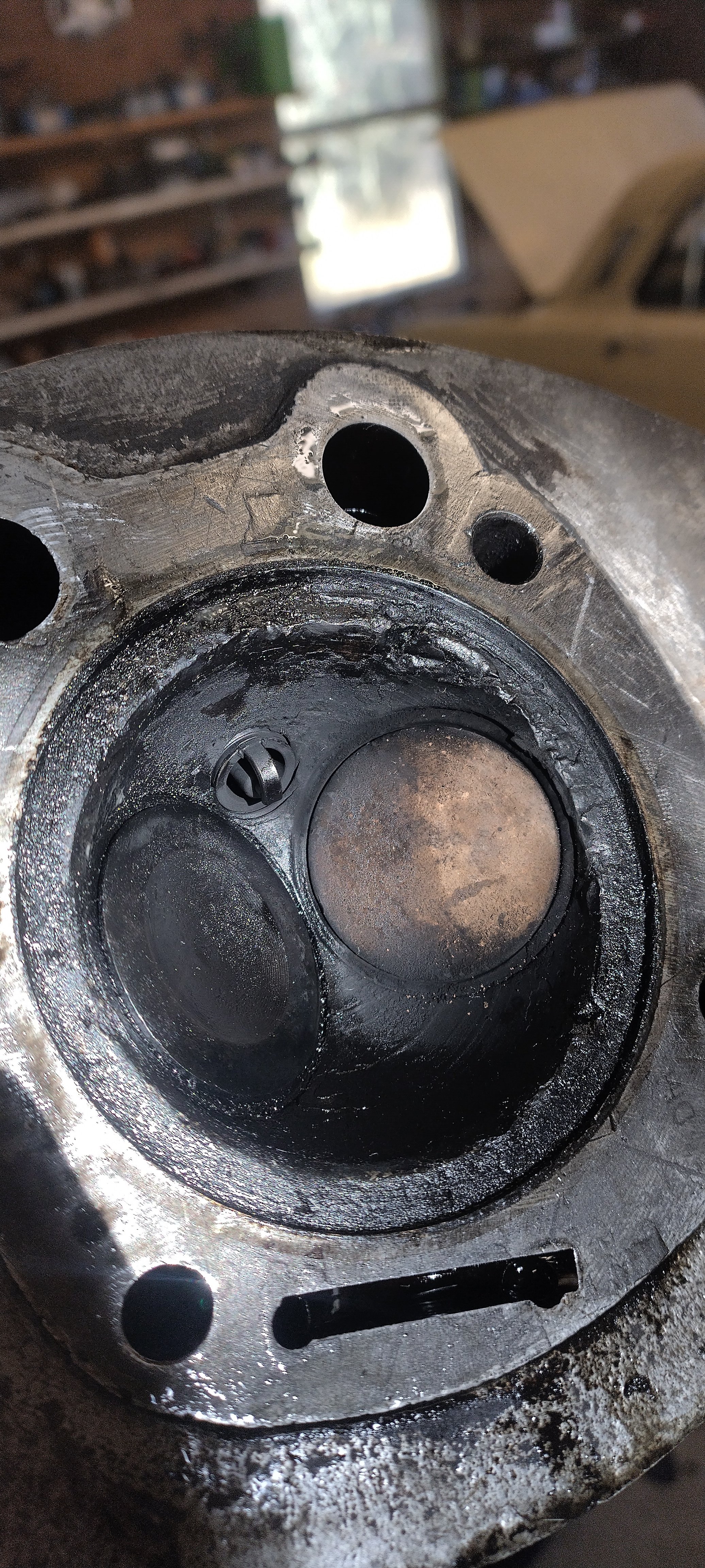

Juu samat kannet pyörineet tuossa mopossa jo pidempään, olivat "kunnossa" ensimmäisen ja toisen remontin jälkeen vielä, hiukan oli ottanut sisäpinta osumaa sirpaleista, mutta omaan silmään oli vielä käytettävissä. Pikkuhiljaa alkoi kuitenkin starttaaminen hankaloitua, sai polkea kuin tulpatonta mopoa kylmänä, lämpöisenä sitten hörähti melkein aina ensimmäisellä käyntiin.
Puristuksia kylmänä testatessa öljyn kanssa oli toisessa pytyssä 4 ja toisessa 2 kiloa, en sitten millään uskonut että almotin sylinterit ja männät vajaan parinsadan kilometrin ajamisen jälkeen olisivat mitenkään väljistyneet, joten kansi irti 2 kiloisesta, venan jousi pois ja venahan tippui kannesta itsestään.
Kokeilin takaisin ohjuriin venaa ja sehän oli kuin patonkia messuhallissa heilutellessa.
Ihmeen nopeasti kuitenkin tuli tuo välys tuohon, meinaan kun sain kolmannen kerran koneen kasaan, se lähti kylmänäkin melkein kerrasta aina käyntiin kun starttasi kuin vanhaa ICtä, eli pari kertaa ryypyllä pyörittää konetta ilman sytkää, sytkä päälle, napakka potkasu ja kypärä päähän.
Ehkä viikon, kaks ehdin ajella ja ei sitten enään millään meinannut kylmänä startata, sai siis oikeasti ihan hiki hatussa polkea.
Nyt kun kuvastakin katsoo tuota pakovenaa, taitaa ihan silmällä nähdä ettei istu ihan seetiin joka kanssa näyttää murtuneelta.

Oliskohan murtunut seeti sitten päässyt liikkumaan ja alkanut vängätä venttiiliä vinoon? Se on kuitenkin lohdullista, aina jos vian aiheuttaja löytyy. Kun silloin sen voi ainakin yrittää korjata.
Veikkailen, että jokin tarina odottaa löytäjäänsä myös siinä 4 kilon pytyssä.

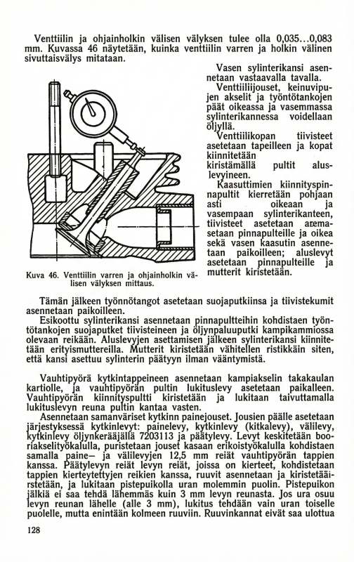

Olipas näppärän näköinen mittaus kuvattuna, joten testasinpa mielipahakseni mokomaa. Onks yli puol millii jo kovin paha? :icon-eek:
Venttiili auki parisen milliä mittauksen aikana.
Justeerihan näitä tuossa ylempänä laskeskeli. Taitaa seuraava venttilivarren ylikoko tuoda helpotusta juuri ja juuri sen verran että oltaisiin sallitulla hylkyrajalla... Rahalla ja kierroksella koneistamoon tästä toki parhaiten selvittäisiin, mutta miksi tehdä kerrasta hyvin kun sen voi tehdä kahdesti :shifty:
