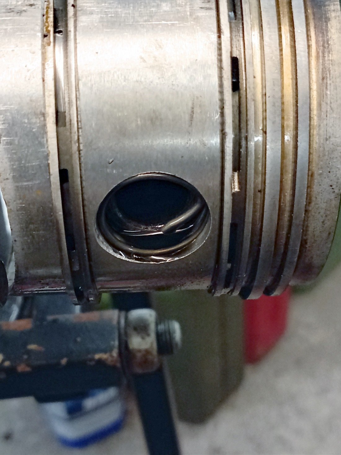

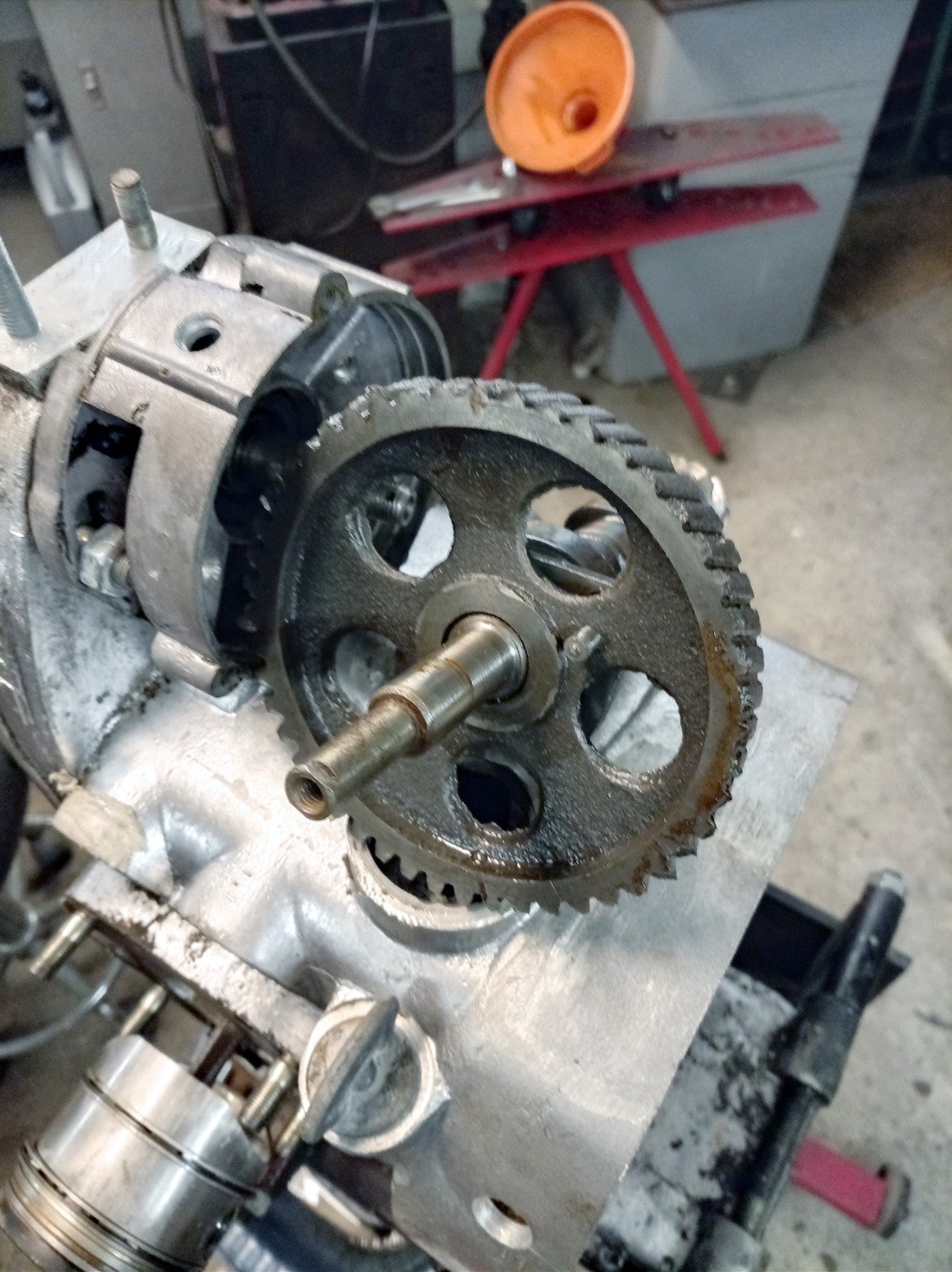

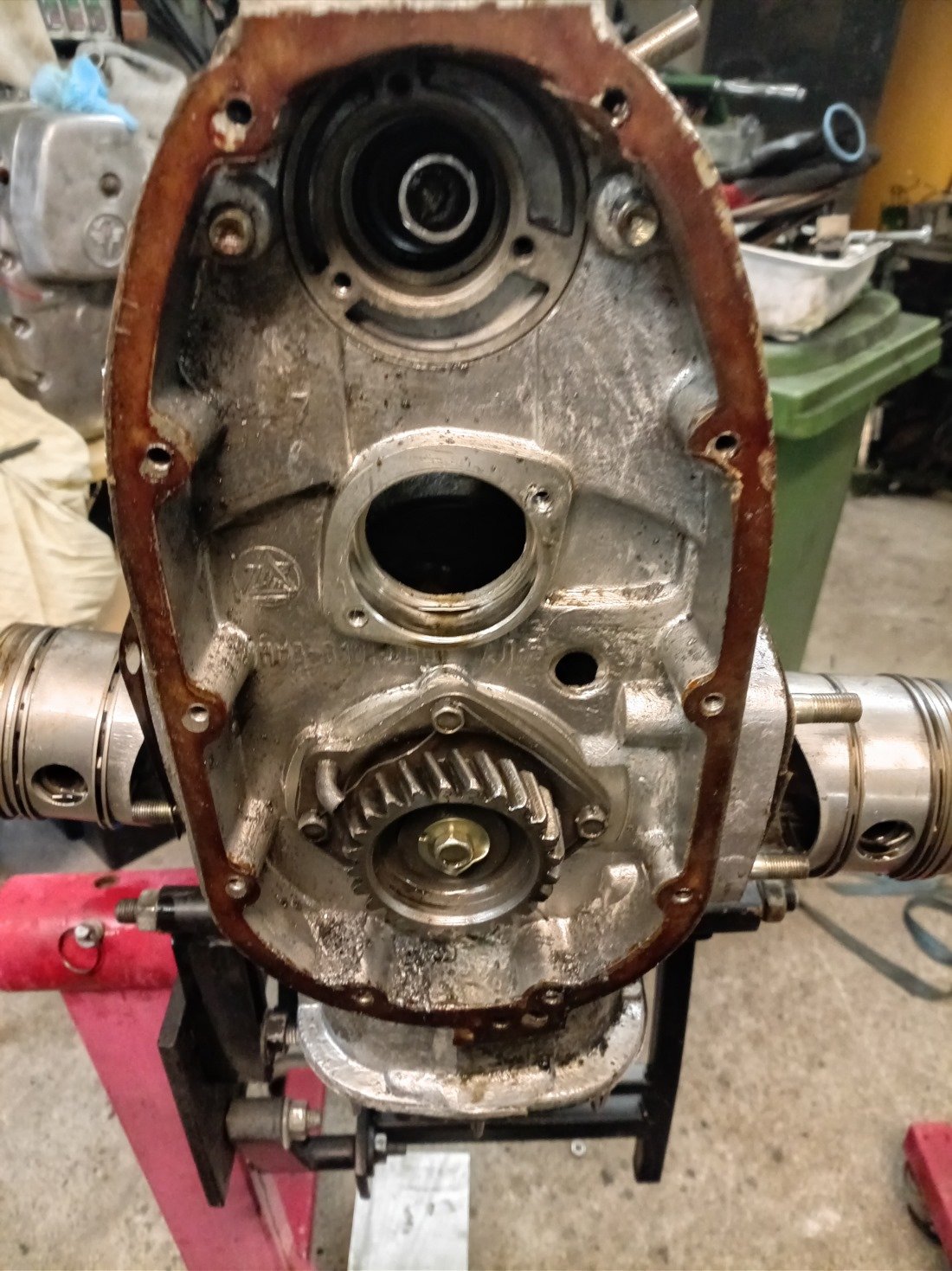

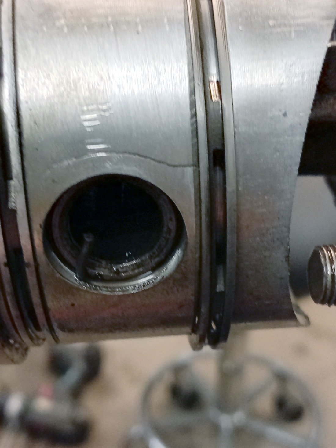

Lajitoverilla on tuollainen nippanappa 1000km ajettu 650 Urali..ensimmäisiä pikkusia välihuoltoja vaan..
-jakopäästä hampaat pois..
-Männnäntappi tulossa ulos
-Toinen mäntä sökö
- Kampiakselin kunto ???
-vauhtis irti..kartiot paskana
jne pikku säätööö..
On nää vaan aika vehkeitä..no eikökän tuokin saada kesäksi liikkeelle taas.

Re: Uuden "karhee"Uralinkone.
Sisäänajo saakin tuossa täysin uuden merkityksen, kun rattaat ajavat hampaansa linkolevyn sisään sekä männäntapit itsensä sylinterien sisään :shifty:

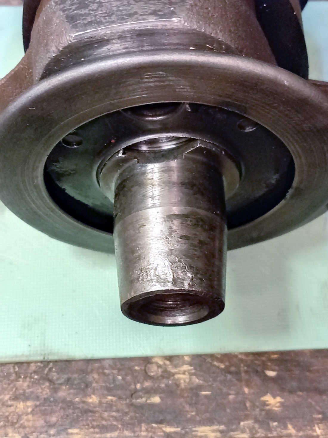

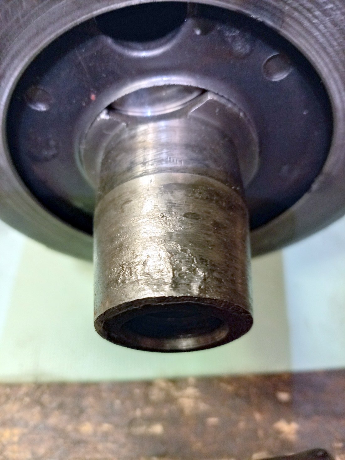

Vauhtipyörä oli jossain vaiheessa ollut jo irti ,ja se oli uudelleen "kiristetty momenttiin" lyömällä pulttia lyöntimeisselillä kulmista...taisi jäädä aika paljon alle 280..300 NM se momentti tuolla keinoin ,,ja siitä seurausta kampiakselin kaulalla väljyyden syömää ..ja samoin vauhtiksessa. Voisihan tuon kampuran kartion hieman täytejuottaa(vaikka hopeella) ja sorvata uudelleen kartion...vauhtiksen vaihto on helpompi nakki kun uusi kampura. Paskaksi tehty remontti poikii kalliita uusia remontteja... :x

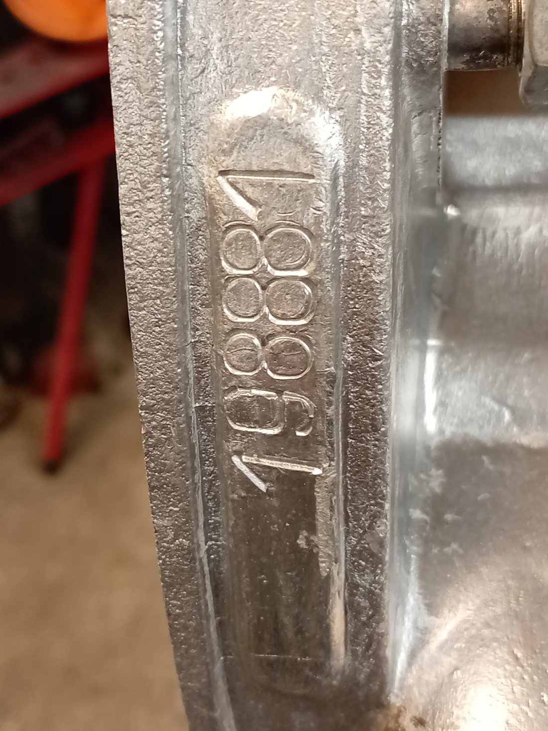

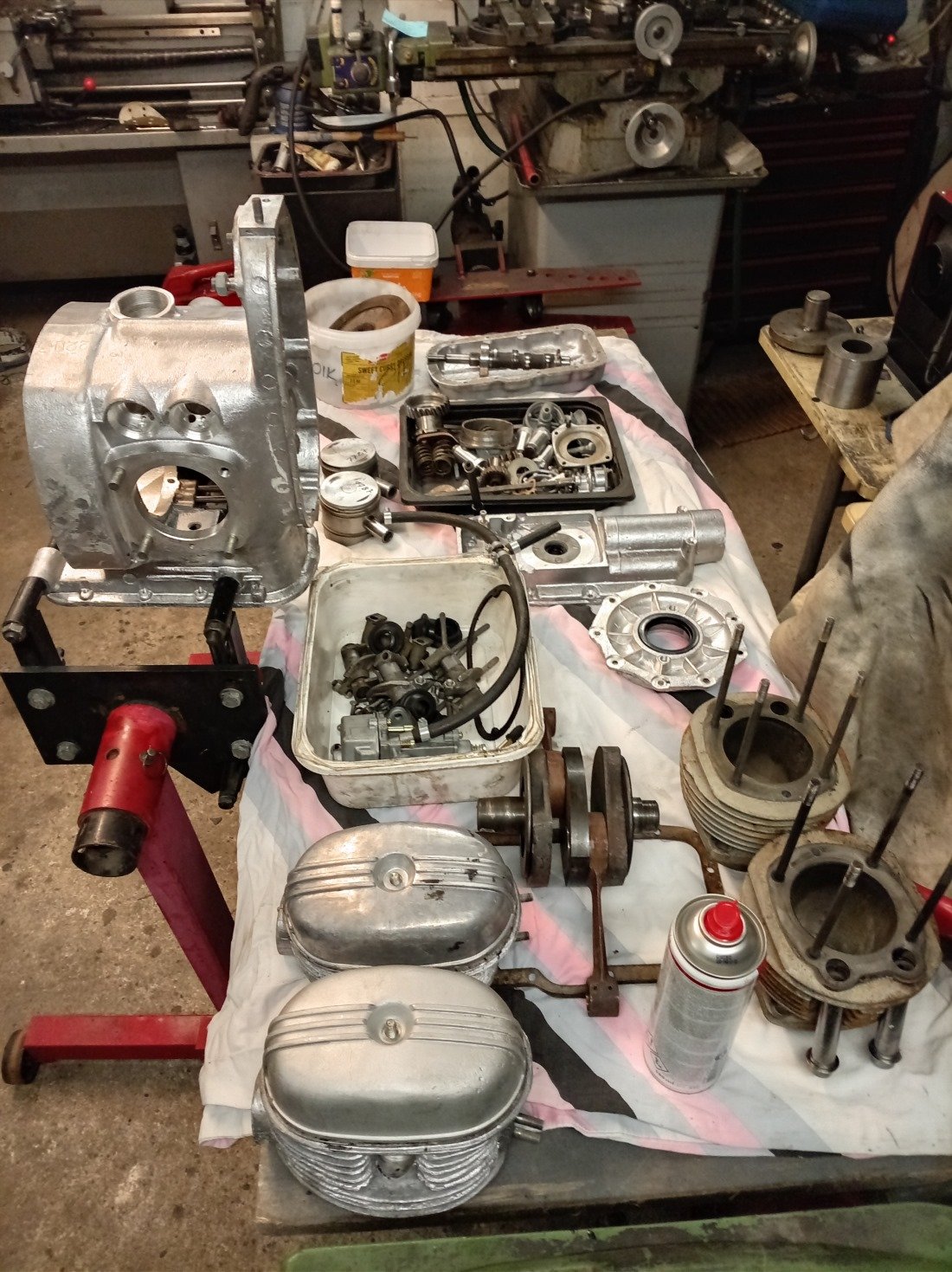

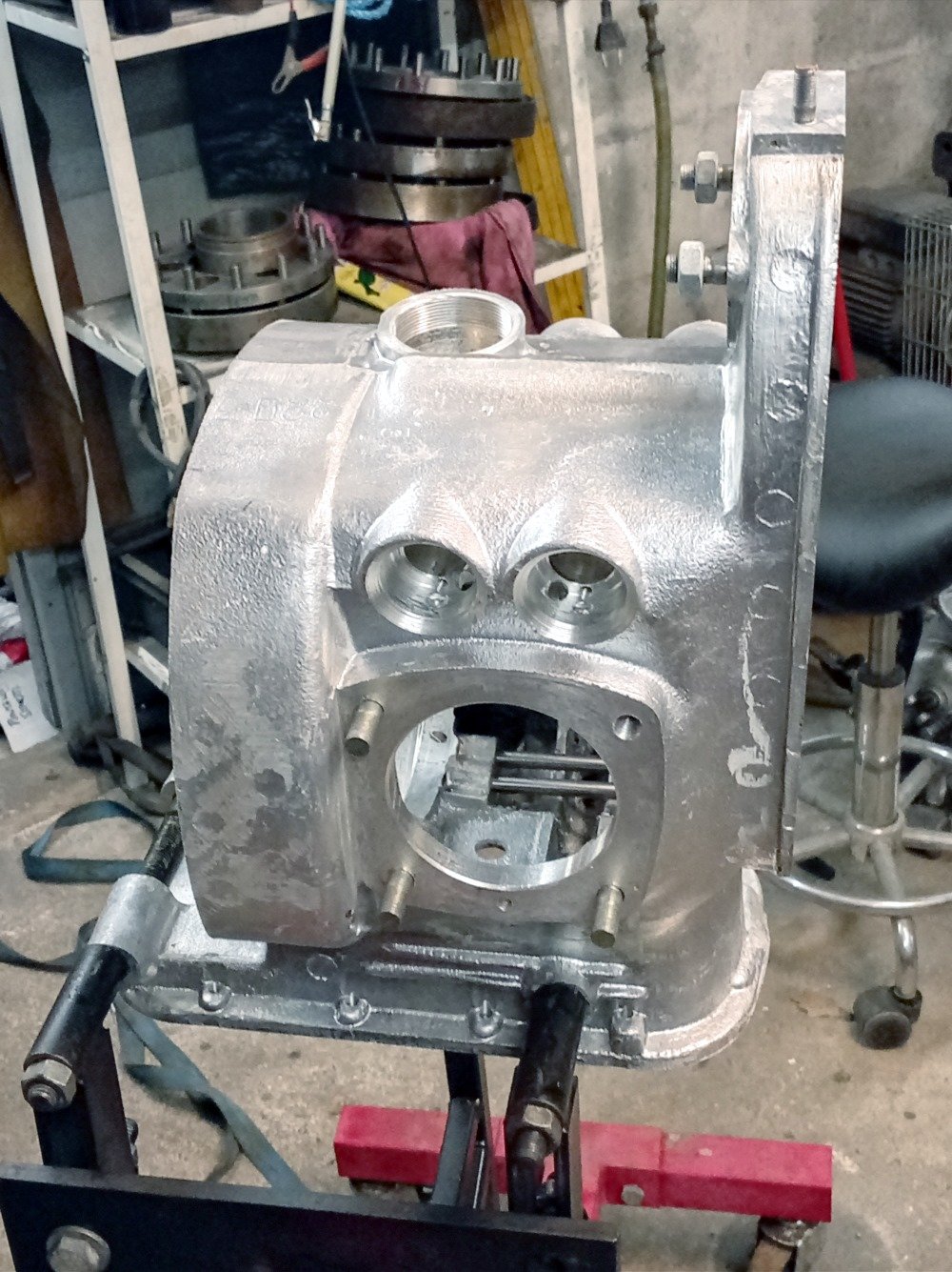

Tuossa on tuon koneen numero, jos siitä osaa arvella ikää...nyt on kone käynyt Ultrassa kylvyssä,,huomenna kylvetetään kaikki muutkin osat, ja voi jatkaa "silkkihansikkain" hommia eteenpäin.
Viestit: 8114
Aina jaksaa hymyilyttää tuo ultrapesurin teho ,näihin tosi pinttyneisiin osiin..ai että!

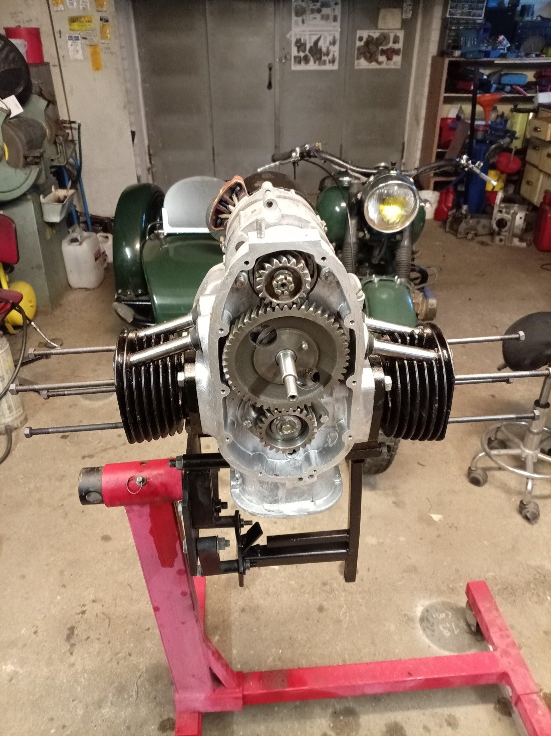

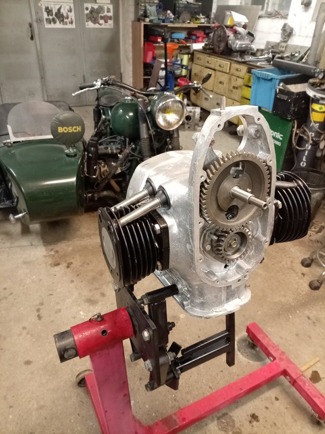

Nyt alkas kasausvaihe..kampuran kaulaa pitää vähän täyttää vielä ,ja sorvaa kartio puhtaaksi..vauhtis menee vaihtoon...uudet jakorattaat on valittu,,osat on puhtaat ei muuta kun hommiin.

Saiko tuosta muuten selville mikä ne hammasrattaat oli piloille syönyt? Liika välys vai heikko materiaali. Molemmat?

Lättäpäästä minäkin kiristin vauhtipyörän pulttipyssyllä, ensin kierteisiin irroitusöljyä voiteluaineeksi ja pyssyllä kiinni niin että pysyy... Sitten pultti pois, kuivaus ja ruuvilukitteen kanssa pultti uudestaan pyssyllä kiinni niin että pysyy... Näin minäkin olin ohjeet täältä lukenut. Ja on pysynyt jo useamman tuhannen kilometriä, joten väitän ettei se enää tuosta itsekseen irtoa. Kai... :lol:
Ei pysty sanoo....mopon mittarissa on tosiaan 1000 km ja ulkoisesti hyvinkinkin mahdollista..ja suomihistoria selvillä,,mutta kone on ollut jossain vaiheessa jo auki (ja koottu epäkuranteista osista) venäjällä tai virossa...sellaista huliloitua kasaamista ja korjattuja kierteitä jne...eli luulisin että jakopään ratasvälys on ollut mitä sattuu..uskoisin että epäkeskeisillä rattailla liian tiukka välys. Kampiakseli on myös nitkahtanut pois balanssista, ja kun siitä pitäis korjata se kartiopää myös,,etsin nyt ehjää 650 kampuraa ,,ja tän vois korjata joskus myöhemmin sitten...

No nyt on tuo epäonninen "uudenkarhee" uralin kone menossa kohti testipenkkiä... Uusi (korjattu) kampiakseli,,uudet tähän koneeseen sovitetut jakopään rattaat..uusi vauhtis..laakerit ...Almotin männät+renkaat ja kannet korjattu.. Jotta lähtökohtainen "ryssiminen" ei olisi ollut siinä alkuhämmennyksessä kaikki vielä, niin toisessa kannessa oli sytytystulpan potero koneistettu niin syväksi että tulpan sivuelektrodi nappas kiinni venttiiliin...siihen sitten koneistin poteroon tiukan 2.5mm paksun pronssilaatan jonka lukitsin sinne ..se nostaa nyt tulpan oikealle korkeudelle palotilassa. Kaikenlaista näissä on vuosien varrella nähnyt mutta että tuollainen on uudehkossa koneessa mahdollista..AI ETTÄ on koukuttava harrastus.

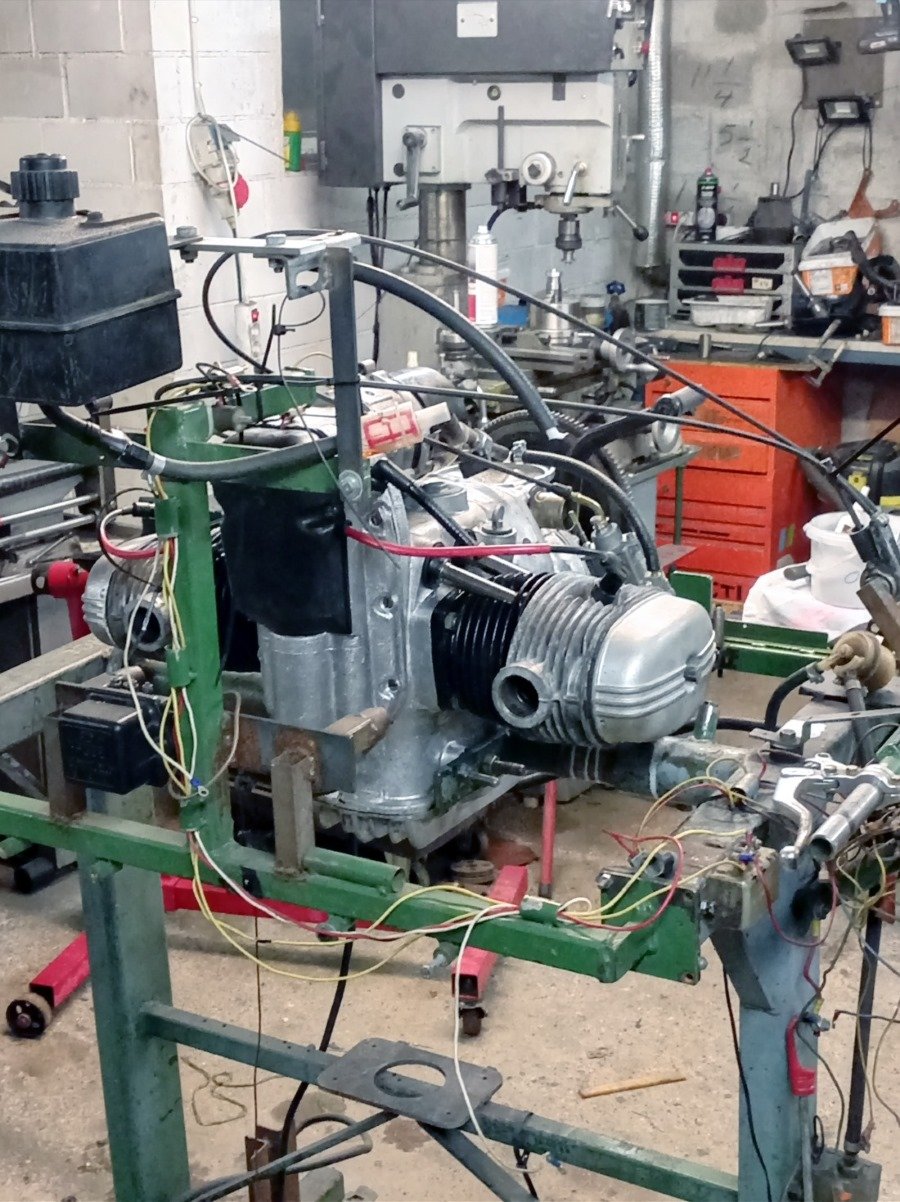

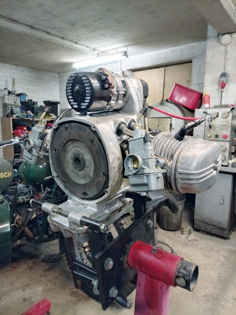

Huomenna öljyt ja bensat sisään +akku kiinni ja paukautetaan urren kone tulille.
näkyyköhän tää..
eeko
Viestit: 192
Liittynyt: 26.09.2014 11:56
Viesti Kirjoittaja eeko »
Hyvin näkyy!
Viestit: 618
Kyllä näkyy ja kuuluu! Sehän käykin näpsäkästi, nyt kun edellisten remonttimiesten jäljet olet saanut korjattua! Seuraavaksiko suoritetaan kaasuttimien seoksen hienosäätö ketunhännän värin ja pituuden perusteella oikeaan kohtaan? :mrgreen:
Viestit: 8114
Kaljee kirjoitti: 03.02.2026 21:20 Kyllä näkyy ja kuuluu! Sehän käykin näpsäkästi, nyt kun edellisten remonttimiesten jäljet olet saanut korjattua! Seuraavaksiko suoritetaan kaasuttimien seoksen hienosäätö ketunhännän värin ja pituuden perusteella oikeaan kohtaan? :mrgreen:
