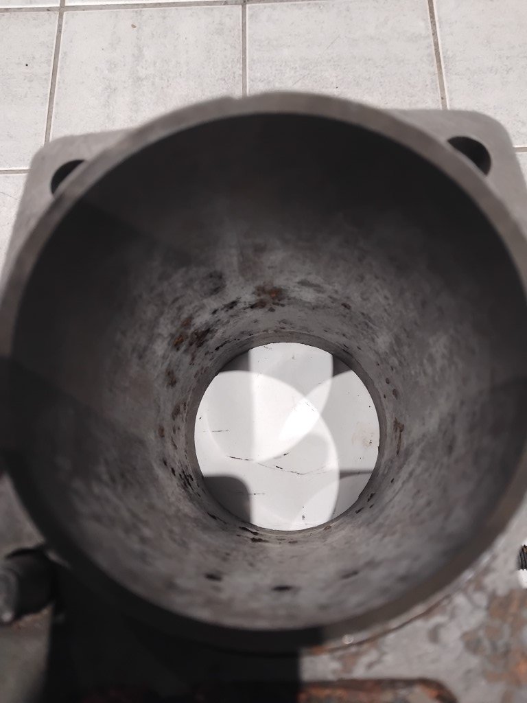

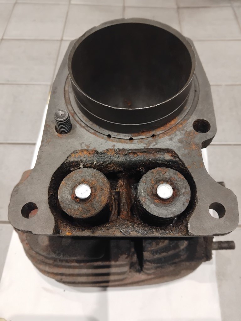

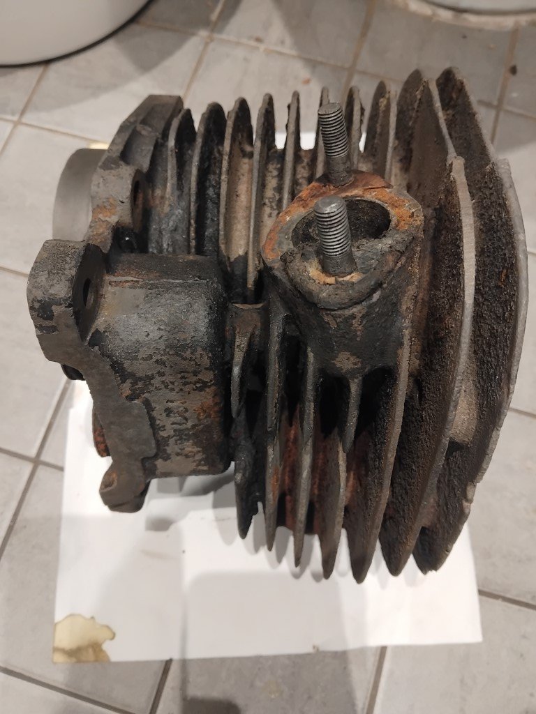

Tein eilen vastaavanlaisen liuoksen kokeilumielessä aivan tuhoon tuomittuun sylinteriin. Ehtinyt mokoma ruostua useamman viisivuotissuunnitelman verran unohdettuna suolakippoon tulvivassa kellarissa... Ja minulla pihavajassa pakkasessa tämän talven :lol:
Ämpäriin tehtynä 5-6 litraa riitti peittämään sylinterin kokonaan. Reippaan 20 tuntia ehtinyt kuplia omassa rauhassa.
Ohessa kuvia lähtötilanteesta:
