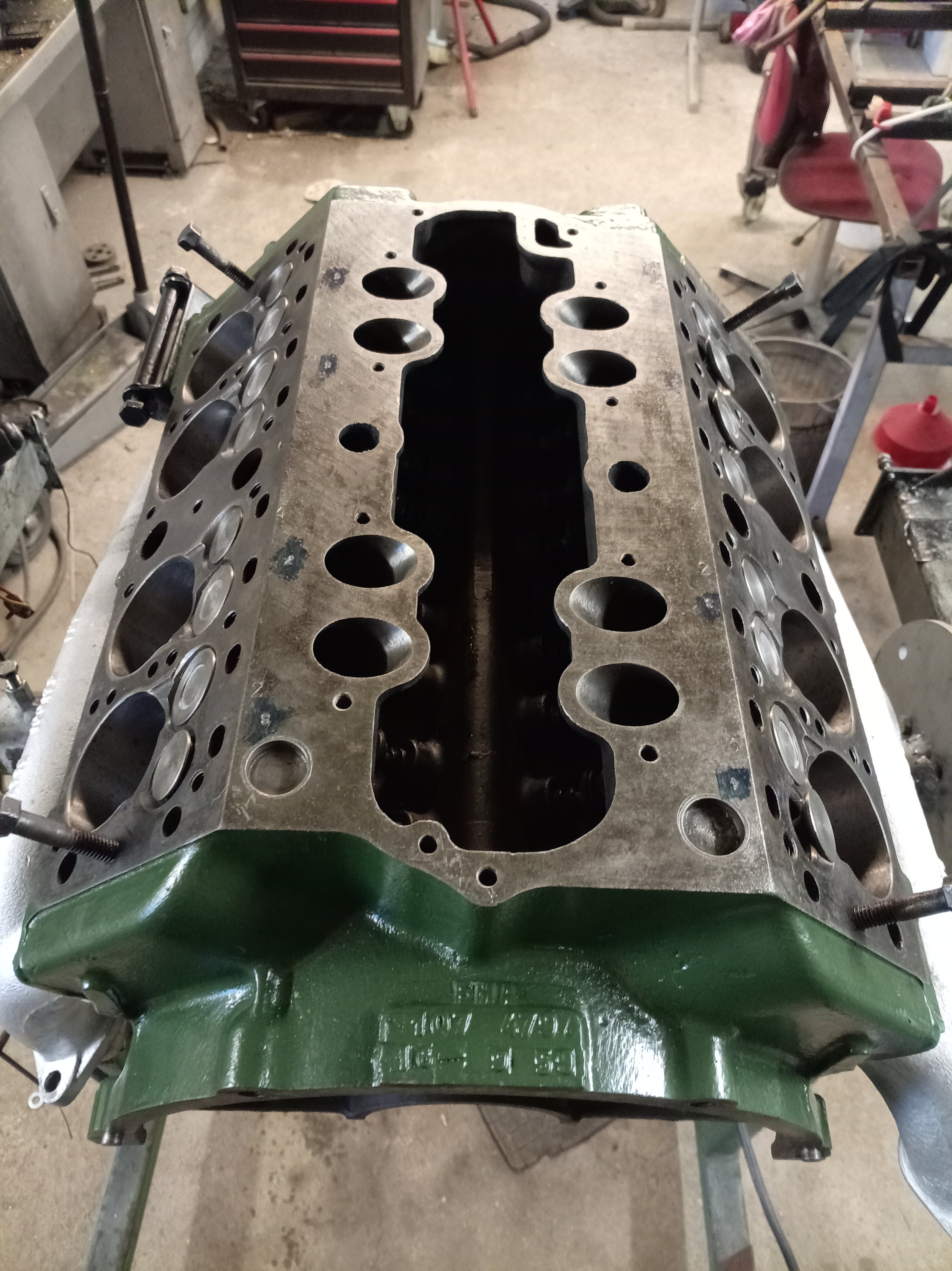

Tänään tehtiin seeti koneistusta vähän wanhempaan sivuventtiili koneeseen..(n. 70 vuotiaaseen)

Aika vähän on keljumpia pikkupuuhia kun V8 sivuventtiikoneen venttiilien asennus,,,kädet olis hyvä olla pikkuvauvan kokoa ja woimaa kun lukkopihdeissä..No nyt on vaihdettu uudet runkolaakerit nokalle ja koneistetut venttiilit ja seetit sekä valikoidut "uudet" jouset. Mukava piristävä yksityiskohta tuolla imusarjan montussa askaroidessa venttiilejä,,siinä on venttiilinjousen lisäksi jousen pohjalautanen+ lautasen karkaistu sisäkartio+ tavan venttiililukot...ja tilaa asennella ,,, ei ole. No nyt kohti jo mukavampia kasaus hommia.

Joo vaatii ohuet avaimet..säätövaraa ei paljon ole..ja jos venttiili on laskeutunut hieman seetiin ja koneistaa venttiilin uudelleen kulmaan ja samalla seetin uudelleen kuntoon ,,kasaa venttiilit ,,niin melko varmasti ei säätovara enää riitä,,eli pitäis muistaa aina samalla lyhentää venttiiliä lukkopäästä hieman (milli tai jopa 1,5) ja silloin riittää säätövara,,ja hieman tulevaisuuteenkin.

Tänään alkoi Simcan kasi somasti jo käydä lotkottaa...käytin pari kertaa lämpimäksi ilman vesiä. Öljynsuodatin hieman vuotaa öljyä..pitää sorvailla uudet kansiosa kiinitysruuvin alukset..huomenna vesikierto (hanavesi) koneeseen ja pidempi koekäyttö ja pientä säätelyy . Lopuksi kansien kiristys ja eiköhän se ollut sitten siinä. Trevlig resa..

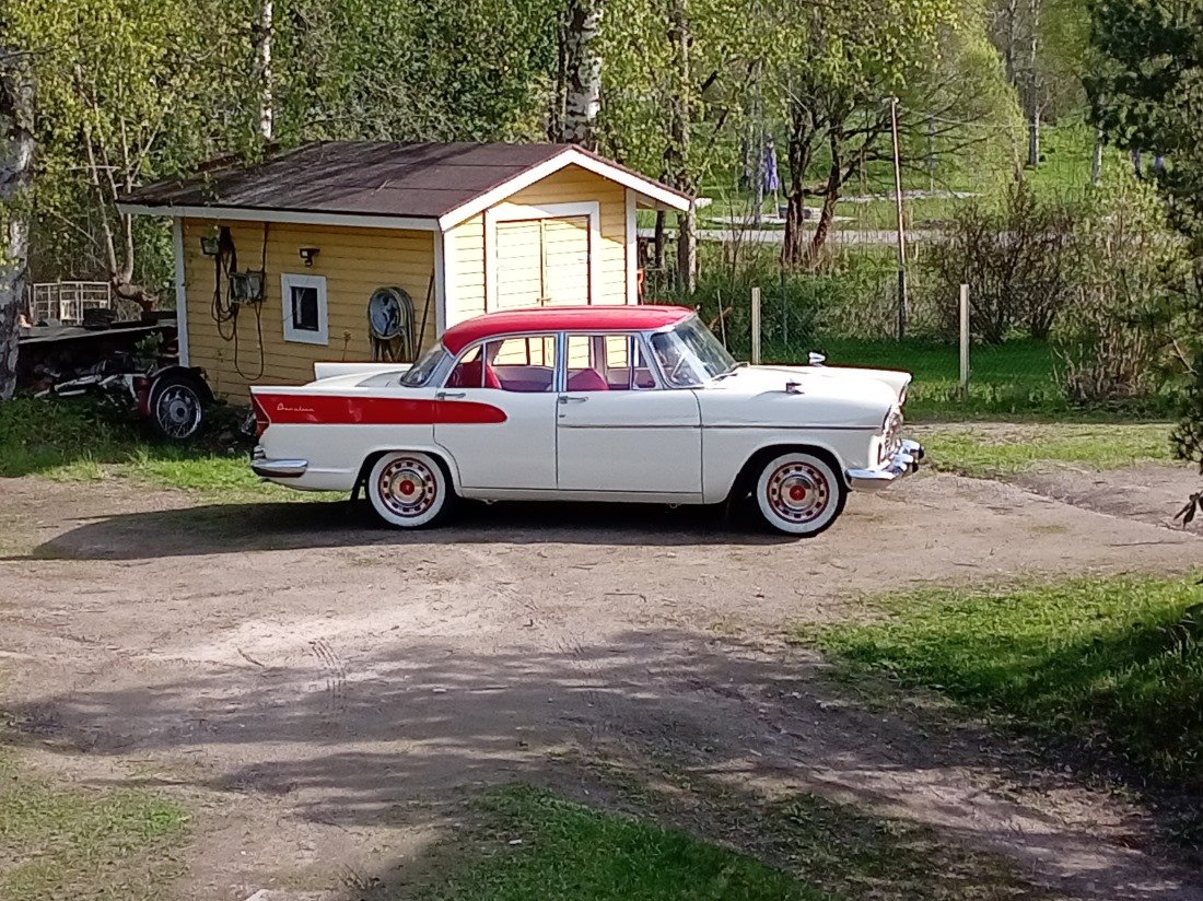

Viestit: 8269
Re: wanhempaa sivuvenakonetta.
Onhan tuo Simca böljöö /Champort aika komee auto..ja V8:n huminaa...Mutta ei kunnostaa/ korjata enää niin helppo..jotkut (aika monet) varaosat tosi kiven takana.
