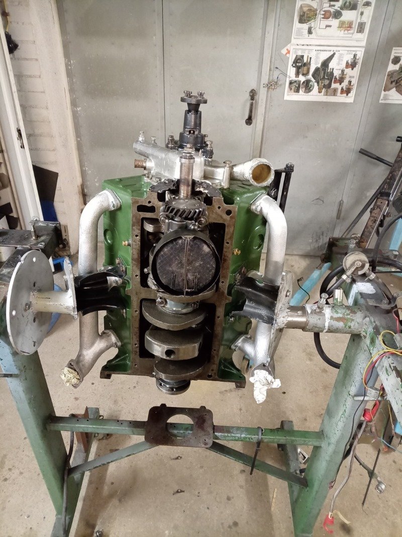

Tänään tehtiin seeti koneistusta vähän wanhempaan sivuventtiili koneeseen..(n. 70 vuotiaaseen)

Re: wanhempaa sivuvenakonetta.
Onkos tuo niitä Simca-Fordeja?
Viestit: 8160
Nämä on ihan baskeripäiden omia V8 koneita,,ranskalainen kopio jenkki fordin V8 koneen,,mutta muutti kaikkea niin ettei osat käy vaihtaa keskenään..nää on 90 hv 2,4 litrasia Simcan woimanpesiä..

Etsin lajitoverille K;n nokka-akselin ja rattaan..vieressä pari Simcan sivuvena V8 nokkaa... :lol:
Viestit: 4265
Nuinko vaan ne mitottaan hampaan päältä ja sopii tilalle?
Viestit: 8160
kalkkuna kirjoitti: 23.04.2026 11:53 Nuinko vaan ne mitottaan hampaan päältä ja sopii tilalle?
Ei suinkaan varmin tapa tehdä hiljainen jakopää..mutta jos ollut rikkoontunut yksi ratas , ja on ollut muistitiedon mukaan "hiljaisesta" jakopäästä,,voi varaosaa haarukoida sen ratasparin toisen rattaan ulkohalkasijasta (siitä kuinka syvään ne hampaat on alkuperäisessä "uponeet" pariin) Usein riittävän hyvä löytyy, mutta akselivälin mukaan asetetussa Jigissä homma on selkeästi varmempaa.

Tänään V8 öljypumppu sulkeiset..muutamasta ö-pumpusta risteytettiin parhaat osat yhdeksi kokolailla timmiksi pumpuksi..onneksi oli vielä yksi uudenveroinen fiiberi ratasakselikin..onhan tuo pumpun koko V8 koneeseen nähden aika... pikkuruinen. Rattaat taitaa olla halkasijaltaan samat tai pienemmät kun Dneprin kansivenakoneen Ö-pumpussa, mutta vain hieman korkeammat. Siis aivan alimitoitetut tuon koneen tarpeeseen nähden, varsinkin kun alkaa olla ohivuotoa jo hieman siellä ja täällä..

Aika vähän on keljumpia pikkupuuhia kun V8 sivuventtiikoneen venttiilien asennus,,,kädet olis hyvä olla pikkuvauvan kokoa ja woimaa kun lukkopihdeissä..No nyt on vaihdettu uudet runkolaakerit nokalle ja koneistetut venttiilit ja seetit sekä valikoidut "uudet" jouset. Mukava piristävä yksityiskohta tuolla imusarjan montussa askaroidessa venttiilejä,,siinä on venttiilinjousen lisäksi jousen pohjalautanen+ lautasen karkaistu sisäkartio+ tavan venttiililukot...ja tilaa asennella ,,, ei ole. No nyt kohti jo mukavampia kasaus hommia.

Mikälis oikein muistelen , niin venttiilien säätöä varten piti vähän kiintoavaimia viilailla ,kun ei muuten mitenkään mahtunut.
Muistanko vai en ,t.hh.
Viestit: 8160
hyvonenh kirjoitti: 29.04.2026 19:15 Mikälis oikein muistelen , niin venttiilien säätöä varten piti vähän kiintoavaimia viilailla ,kun ei muuten mitenkään mahtunut.
Joo vaatii ohuet avaimet..säätövaraa ei paljon ole..ja jos venttiili on laskeutunut hieman seetiin ja koneistaa venttiilin uudelleen kulmaan ja samalla seetin uudelleen kuntoon ,,kasaa venttiilit ,,niin melko varmasti ei säätovara enää riitä,,eli pitäis muistaa aina samalla lyhentää venttiiliä lukkopäästä hieman (milli tai jopa 1,5) ja silloin riittää säätövara,,ja hieman tulevaisuuteenkin.
