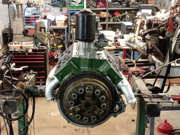

Aika vähän on keljumpia pikkupuuhia kun V8 sivuventtiikoneen venttiilien asennus,,,kädet olis hyvä olla pikkuvauvan kokoa ja woimaa kun lukkopihdeissä..No nyt on vaihdettu uudet runkolaakerit nokalle ja koneistetut venttiilit ja seetit sekä valikoidut "uudet" jouset. Mukava piristävä yksityiskohta tuolla imusarjan montussa askaroidessa venttiilejä,,siinä on venttiilinjousen lisäksi jousen pohjalautanen+ lautasen karkaistu sisäkartio+ tavan venttiililukot...ja tilaa asennella ,,, ei ole. No nyt kohti jo mukavampia kasaus hommia.
Viestit: 1368
Re: wanhempaa sivuvenakonetta.
Mikälis oikein muistelen , niin venttiilien säätöä varten piti vähän kiintoavaimia viilailla ,kun ei muuten mitenkään mahtunut.
Muistanko vai en ,t.hh.
Viestit: 8172
hyvonenh kirjoitti: 29.04.2026 19:15 Mikälis oikein muistelen , niin venttiilien säätöä varten piti vähän kiintoavaimia viilailla ,kun ei muuten mitenkään mahtunut.
Joo vaatii ohuet avaimet..säätövaraa ei paljon ole..ja jos venttiili on laskeutunut hieman seetiin ja koneistaa venttiilin uudelleen kulmaan ja samalla seetin uudelleen kuntoon ,,kasaa venttiilit ,,niin melko varmasti ei säätovara enää riitä,,eli pitäis muistaa aina samalla lyhentää venttiiliä lukkopäästä hieman (milli tai jopa 1,5) ja silloin riittää säätövara,,ja hieman tulevaisuuteenkin.

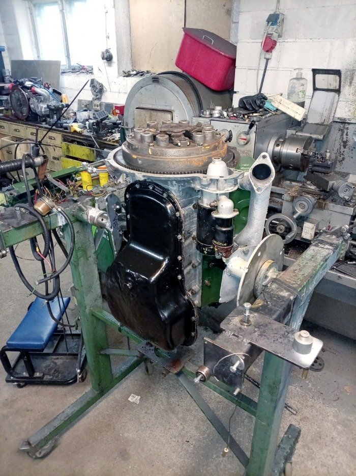

Nyt alkaa olla kohta jo edessä koe käytöt..raskaat osat on nyt kiinni,,kannet/sytkä/ laturi ym oheiskamaa ja sitten käyttö. Ihanan raskas mötikkä ,Hauskaa kun kytkimen asennuksessa voi käyttää itäpyörän levyn keskitys työkaluja,,tässä koneessa on täsmälleen saman kokoinen /poorinen kytkinkeskiö kun itämopossa. :dance:

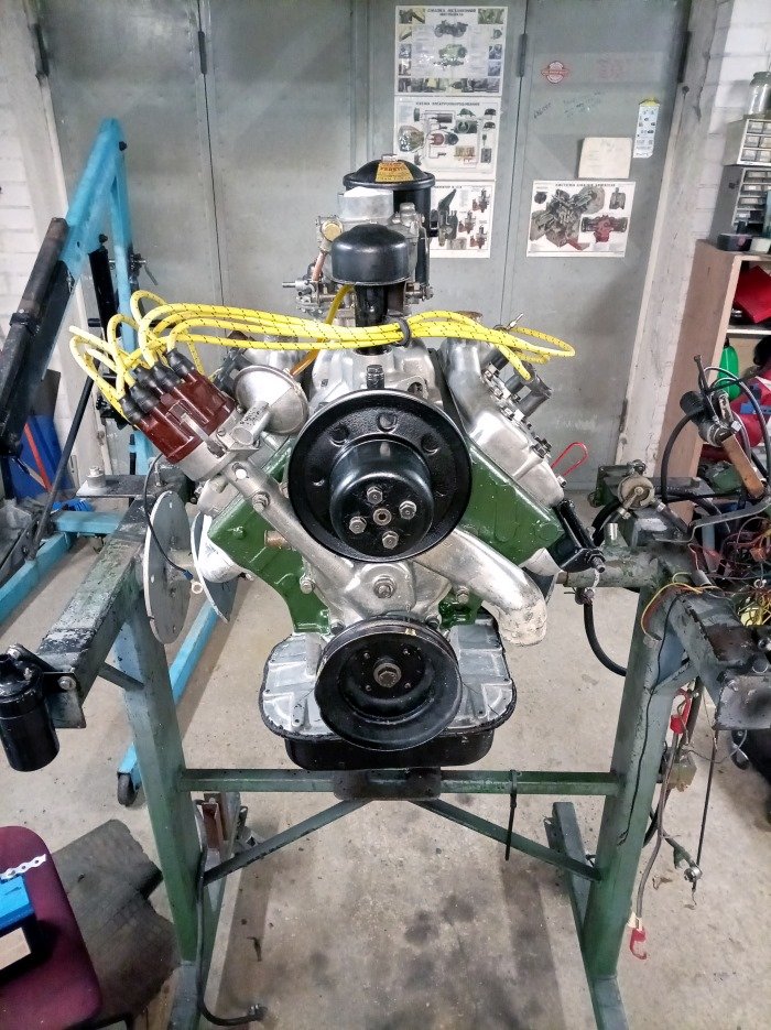

EI VIELÄ pääsyt pamauttaa V8;sii tulille,,meni hieman enempi aikaa silotella kansien tiivistepintoja ja lopuksi aina niin ihanan tuplakärkijakajan sytkän hienosäätöä "hieman" jo kuluneella jakajan nokkakappaleella...no huomenna pamahtaa.
Viestit: 8172

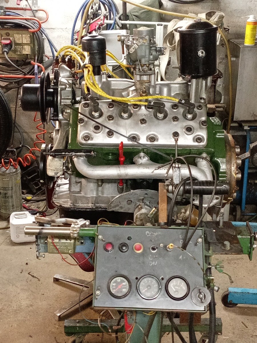

Tänään alkoi Simcan kasi somasti jo käydä lotkottaa...käytin pari kertaa lämpimäksi ilman vesiä. Öljynsuodatin hieman vuotaa öljyä..pitää sorvailla uudet kansiosa kiinitysruuvin alukset..huomenna vesikierto (hanavesi) koneeseen ja pidempi koekäyttö ja pientä säätelyy . Lopuksi kansien kiristys ja eiköhän se ollut sitten siinä. Trevlig resa..
