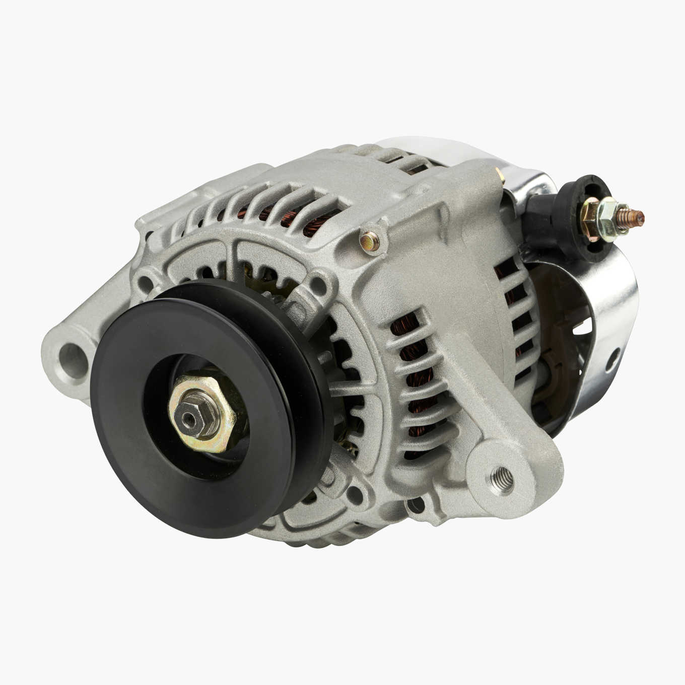

Kaappaan viestiketjun kun tapahtumat vaikuttavat menevän saman suuntaisesti. K-pyörän 12V polski-fiat laturini ei ole kummoisasti ladannut viime aikoina, juuri ja juuri sen verran on tuottanut virtaa että latauksen merkkivalon jaksaa sammuttaa mutta ei sitten mitään muuta. Nappasin laturin käteen ja tulos oli jokseenkin selvä, pieniä käämijohdon kappaleita siellä täällä sekä muuta pientä tuhoa mitä nyt irtokrääsä saa tuollaisen laturin sisällä aikaankaan :roll:
Nappasin toisesta jouten olevasta pyörästä alkuperäisen G-414 laturin sekä romulaarista PP302-säätimen. Jouten olevassa pyörässä oli joku volkkarin säädin minkä sielunelämää ei tähän "hätään" ollut kiinnostusta tutkia. Viime kesänä roikkarallin yhteydessä vahingossa 12v akkujen mukana biltemasta hankittu 6V 6Ah akkukin heräsi ylläpitolaturilla henkiin. Kaapeleihin en tehnyt muutoksia, katsotaan mitä tämä yhdistelmä saakaan aikaan.
En liiemmin kehdannut enää huudatella pyörää jännitetestauksia varten, ( vaikka mopopojat tuossa vieressä kyllä pärräävät sekä pari taloa pidemmällä pidetään grillijuhlia ) mutta sen verran kuitenkin että laturin merkkivalo ainakin selvästi himmenee kierrosten noustessa ja ylipäätään pyörä edes käynnistyy...
Valoja ei kesällä tarvita kunhan kipinä jaksaa hyppiä tulpista, mutta onhan tässä nyt selvästi suunta menossa huonompaa kohti :lol:
Saas nähdä jääkö tämä pysyväksi väliaikaisratkaisuksi, vai löytyykö kohta sivuvaunusta ketjuvedolla toimiva laturi...

Kaljee kirjoitti: 08.05.2026 23:38 Saas nähdä jääkö tämä pysyväksi väliaikaisratkaisuksi, vai löytyykö kohta sivuvaunusta ketjuvedolla toimiva laturi...
Niin tai sitten hihnaveto, kun tossa bilikan laturissa on valmiina jo 13 mm kiilahihnapyörä, etsii sivavarin pyörään vaan sopivan hihnapyörän...
