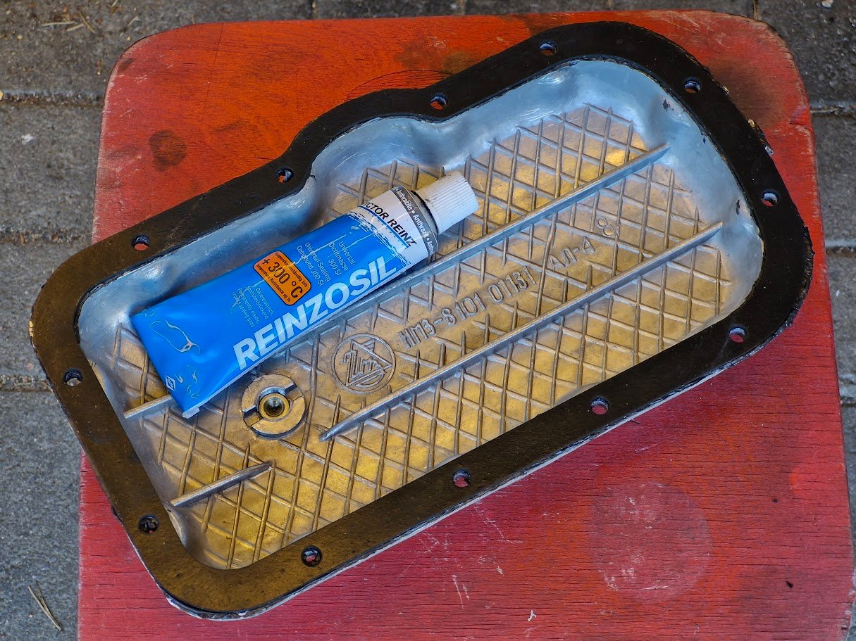

Re: öljyt?
Moskat pois kierrosta ja tiiviste liimalla paikoilleen. Uudet öljyt tykkää.
2000 tienolla ollu Irbitissä semmosta silikoonia että leikki kaukana. Moottori (jakopää ja ÖP) oli liimattu ilman tiivistettä. Lähellä oli ettei koko pohja haljennu irrotettaessa.
Viestit: 8305
Re: öljyt?
kalkkuna kirjoitti: 21.06.2026 15:56 oppesu.jpg
Tuo reinz on kyllä hyvää kamaa..käytetään hankalissa vesiboxeri (WBX) koneissa myös. Ei paljon parempaa löydy,,lähelle vastaava on Dirko..
