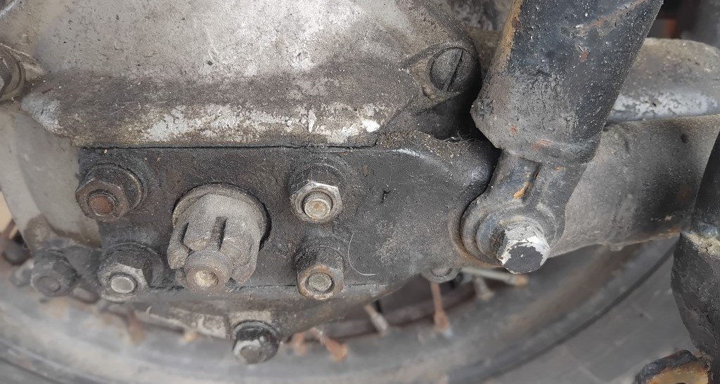

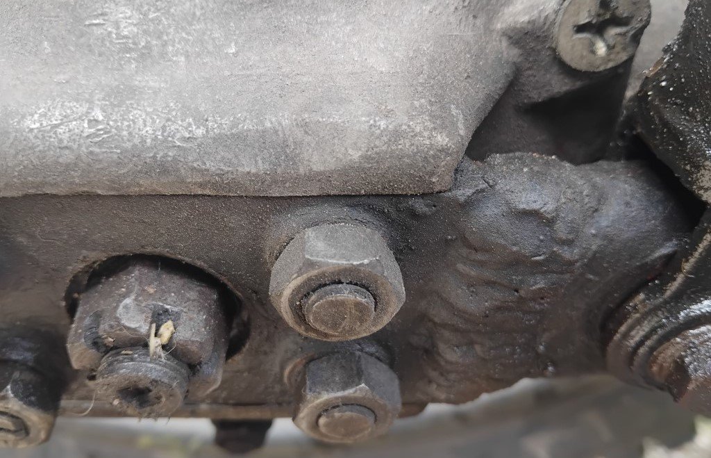

Re: Haarukka antautui
Kävin pihan K-pyörät läpi tämän tapahtuman herättämänä. Sieltähän löytyikin sitten mietittävää...
Ylemmässä kuvassa vähän ajettu museokilvitetty pärrä, alemmassa taasen tuo jatkuvasti käytössä oleva. Hmm... Ei tuo ruma hitsisauma taida ollakkaan 50-vee tehdastekoinen kötöstys, vaan jonkun jälkeenpäin väsäämä. Liekö näitä sitten enemmänkin hajonnut aikoinaan vai mitä tämänkin kanssa lienee käynyt? :think:

Parhaani yritin kuten varmasti kaikki aikoinaan sielä tehtaalla missä tuokin on kasattu aikoinaan.
Sain siitä jonkinmoisen räittyä kasaan, toivottavasti kestäisi :roll:
Ps. Jos jollakulla löytyy ylimääräisenä svingiä myytäväksi asti voisin olla kiinnostunut.
Viestit: 8305
Tuo swingin päätyosa taitaa olla valukappale..joka on koneistettu ja hitsattu kiinni sitten tuohon swingiputkeet...kuten näkyy. Siinä valussa tapahtuneet hitsaukset on aina "mielenkiintoiset" ne on joko onnistuneet tai sitten materiaalien erot tekee liitoksesta hauraan...ihan arpapeliä,,,varmasti useimmin onnistuu kun epäonnistuu mutta,,
Viestit: 8305
Vanhemmissa swingeissä taisi olla M8 pinnoille reiät 2 tai myohemmin 4 kpl...sitten uudempii tuli 2 tai 4 kpl M10 pinnapulttia...JOS perä on hajonnut ja laarissa on nelipulttinen/ isoilla pinnoilla ,on joku voinut "nopsasti" ajatella vaihtaa toisenlaisen swingin pään..ja suitsait matkaan..mitä vaan on voinut siis tapahtuu ajan saatossa. Tuon oman swingin pään muutos isommille tai useammille pinnnapulteille ei ole ihan pala kakkuu tehdä oikein...itsellä on siihen tehty tarkasti ohjaavat porausjigit..mutta tallin laaattialla Black & Dekkerillä homma menee reisille.

Valuterästä osa on. Onneksi ei valurautaa, mitä olisi hankalampi yrittää parsia. No tietenkin periä on erikokoisilla pulteilla ja pulttijaolla. Onko niissä sitten ollut jotain ongelmaa, kun suurempaan pulttikokoon on ajan saatossa siirrytty?

tompelo kirjoitti: 30.06.2026 10:02 Valuterästä osa on. Onneksi ei valurautaa, mitä olisi hankalampi yrittää parsia. No tietenkin periä on erikokoisilla pulteilla ja pulttijaolla. Onko niissä sitten ollut jotain ongelmaa, kun suurempaan pulttikokoon on ajan saatossa siirrytty?
Nyt taas kasassa ja tuntuu toimivan :clap:
Kyllä se vahvin on se 4x10 ..kun se perä alkaa tehdä liikettä veto/jarru suunnassa siinä swingissä,,niin ensin perän asennushahlo kasvaa niin isoksi ettei se enää tukeudu swingiin ja lopuksi murtaa perän kuoren/pinnapulttien kierteet..eihän se nitkutus tee hyvää swingillekkään ,eli usein senkin joutuu täytehitsaa ja koneistaa uuteen koteloon sopivaksi.
