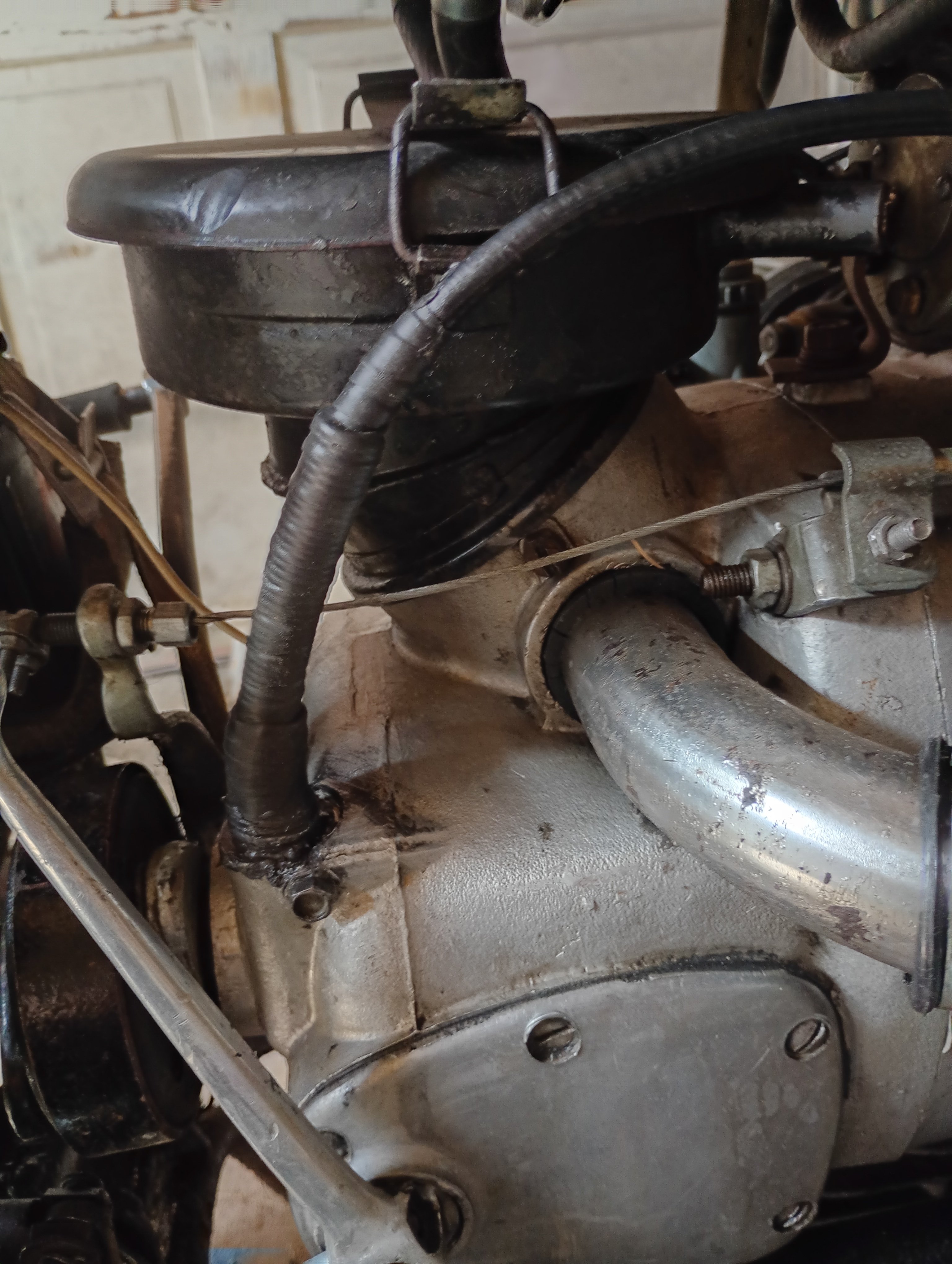

JuhaK71 kirjoitti: 28.06.2026 15:15 Niin minäkin olen ymmärtänyt. Hurahti vähän täyteen ja kun päästeli E4:ää, alkoi pukata vaijerintyvestä öljyä...
Oliko tuossa vaijerin liitoksessa O-rengas tiivistys??
Viestit: 881
Re: Vaihteiston öljyvuoto
Eipä taida O-rengasta olla. Pitääpä katsoa, onko siinä paikkaakaan. Silikoni pitää pyöräyttää liitokseen, että ei sadevesi mene sisään. Estänee yhtälailla öljyn ulostulon.
Viestit: 8305
JuhaK71 kirjoitti: 28.06.2026 22:58 Eipä taida O-rengasta olla. Pitääpä katsoa, onko siinä paikkaakaan. Silikoni pitää pyöräyttää liitokseen, että ei sadevesi mene sisään. Estänee yhtälailla öljyn ulostulon.
Siinä varmaan sellainen M6 ruuvi joka kirii sen vaijerin paikoilleen,,sen kierteeseen myös hieman tiivisteliimaa.

Käärin vulkanoituvaa teippiä mittarinvaijeriin, tiivistin vaijerin tyven silikonilla. Jospa se siitä.
