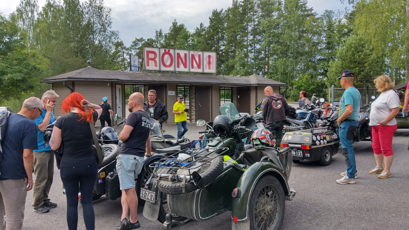

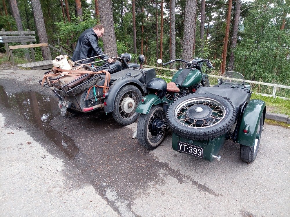

Kiitos mukavasta Roikka rallista taas kerran,,KIITOS. Oltiin Kallen kaa rallireissulla..ja samalla (tietysti) piti hakee Kallelle Oriveden takamailta oikein iänaikanen pusikko leikkuri ..MIKSI,,ei mitään hajua ...Mutta näyttäähän se komialta tuossa K:n hutlaarinpäällä. :lol:
mopot rönnillä.jpg (328.79 KiB) Katsottu 23128 kertaa
mopot harjulla.jpg (318.87 KiB) Katsottu 23128 kertaa

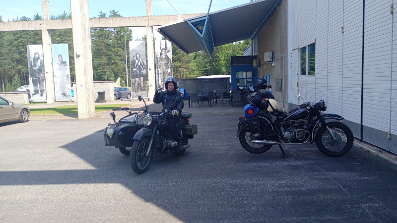

Minulla alkoi K-pyörä hukata jo tullessa moottoriöljyä aika reippaasti ja käytin mukaani ottamani öljyt(2kpl 0,33 litran pulloa) jo tulomatkalla.
Harrikilta sain öljy-apua ja pääsin kunnialla kotiin!
Vuodon pahentuessa se paikallistui sytkäkoppaan, ilmeisesti nokka-akselin stefa on antautunut.
Kiitos Harrikille puolisoineen matkaseurasta ja opastuksesta paluumatkalla, hienoja maisemia ja nähtävyyksiä.
Kävin vielä pyhiinvaelluksella Tikkakosken ilmailumuseossa.
