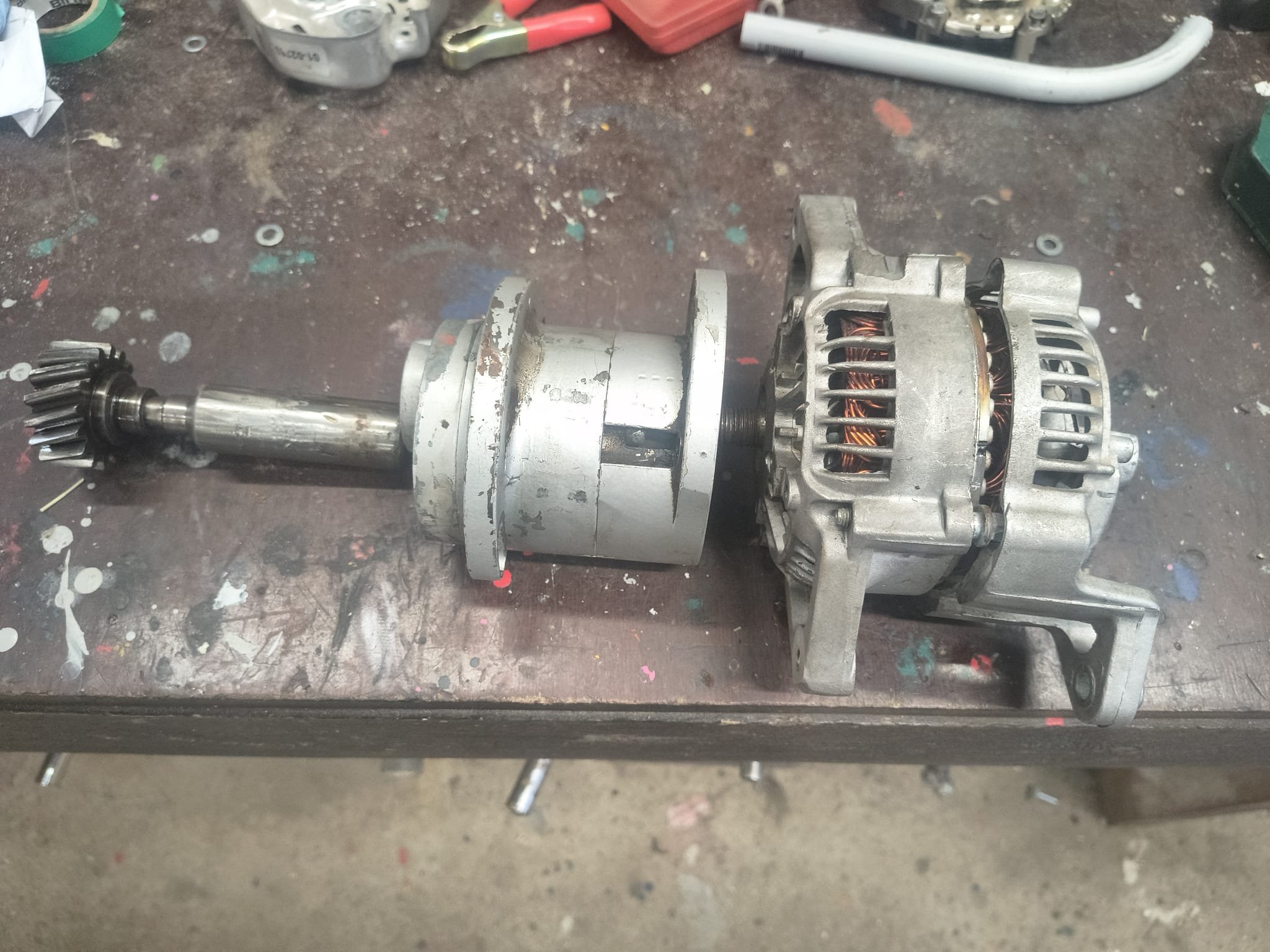

​Ajattelin jakaa tänne ensimmäistä kertaa omia pykäälyitä K-pyörään.
​Loppui siis kärsivällisyys 6V tasavirtasysteemiin, ja tein adapterin vanhan laturin tilalle, että sai hihnavedolla vaihtovirtalaturin.
​Osat tein CNC-koneilla, että ohjelmat on tallessa, jos joku muukin haluaisi tuollaisen adapterin.
​Runko-osa ja hihnapyörä on normaalia S355-terästä ja akseli 42CrMo-terästä.
​Vanhasta laturista otin rattaan ja stefan.
​Vanhassa laturissa oli laakerit 6201, eli 12 reikä ja 35 mm ulkoa muistaakseni. Tähän uuteen tuli rattaan päähän 6204, eli 20 reikä ja 45 ulkoa.
​Toiseen päähän laitoin järeämmän 6304-laakerin, jossa reikä 20 ja ulkoa 52 mm.
​Ajattelin tehdä muutaman sata kilometriä koekäyttöä ja muokata adapteria, jos tulee jotain paranneltavaa. Ja jos tosiaan joku tällaisen haluaa, niin saa sitten mahdollisesti parannetun version.
​Hihnaksi lyhyin, mitä Motonetistä löytyi: 10x540 kiilahihna.
​Laturiksi tuli 70A yleismallin laturi, ehkä vähän iso, mutta riittääpähän ainakin.
​Nyt uskaltaa ajaa valot päällä, ja valoilla alkoi näkemäänkin.

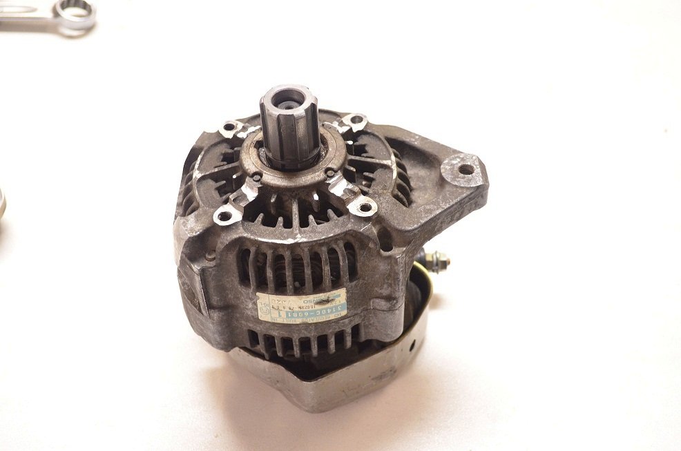

Tuo oma hammaspyörän liitos akseliin on heikko lenkki jo omassa "nukanpoistaja" laturissakin,,ratas halkeaa kiilauran kohdilta jos siihen rattaaseen ei rympätä tukirengasta sen uuman päälle..Isommalle stefalle /tai laakerille.Näitä laturi viritelmiä on täälläkin tehty vuosien varrella vaikka mitä vw laturista kobotaan ja niin edespäin...ohessa muutama otanta ,,mutta kirjo kaikista on valtava..
Viestit: 8355
Re: K750 12v vaihtovirtalaturi
muutama lisää

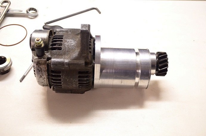

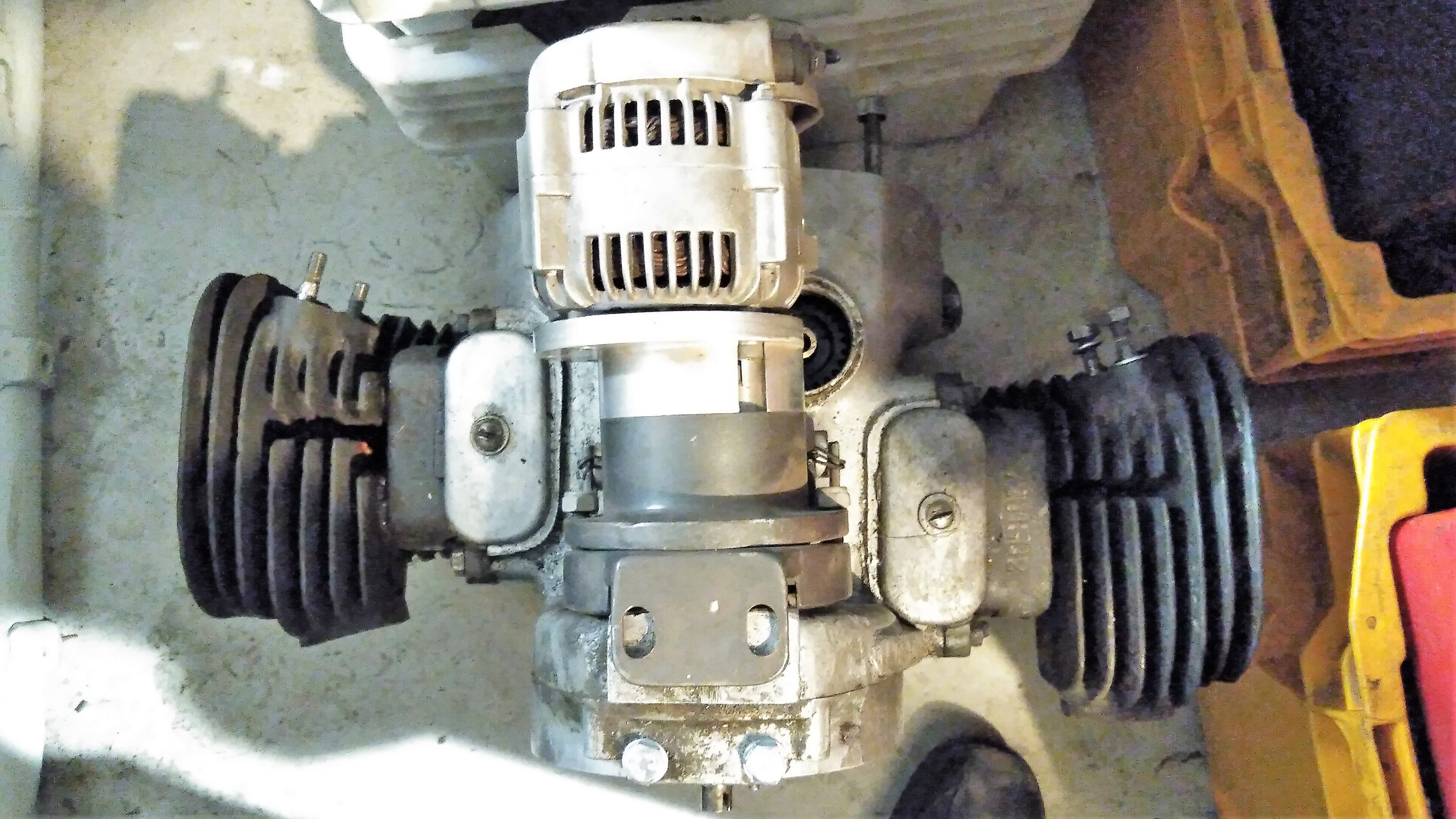

Tai käyttää adapteria lohkoon

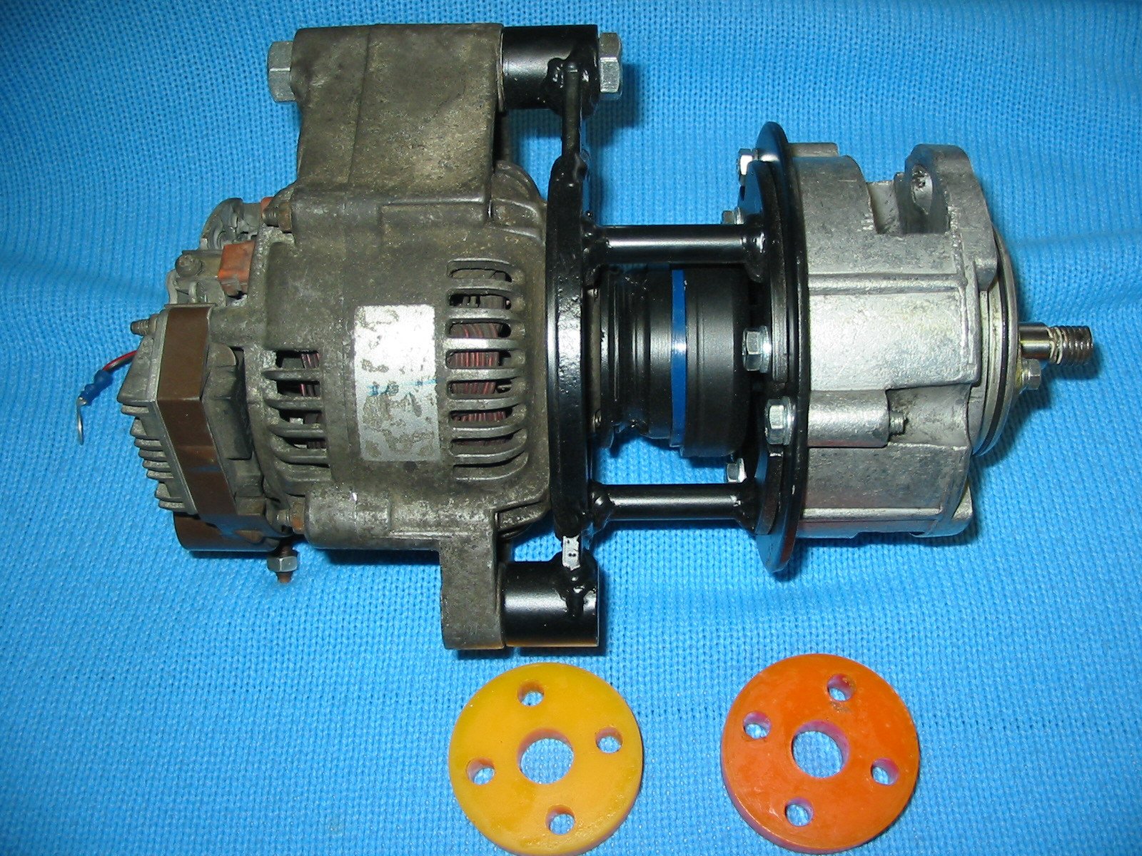

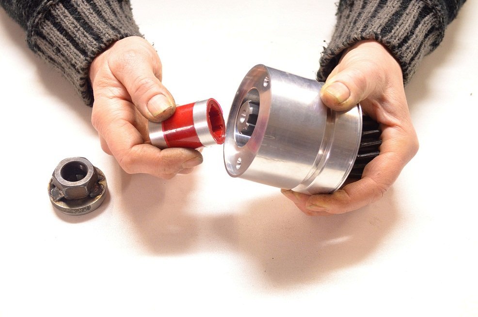

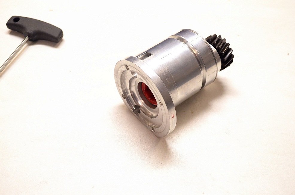

Jousto kytkentä ,tappivetokupit ja polyuretaani joustoelementit ..joskus 1990 luvulla tehty...ensimmäisiä täällä tehtyjä laturiviritelmiä... :lol:
laturin sovite.jpg (529.47 KiB) Katsottu 37 kertaa
Viestit: 8355
Ja tuosta ensimmäisestä evoluutio 2 versio jo 2000 luvun vaihteessa..
