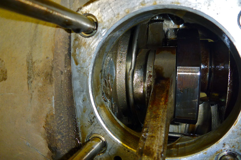

Tyhmä kysymys mutta kysyn kumminkin. Mikä nuo öljypellit vääntää tai kääntää? Totaali stopin kyllä ymmärtää....

Re: öljypellit kiinan kampuraan
Luulen että irrotusvaiheessa kun kammetaan levy irti niin se vääntyy. Se levy tuntuu olevan aika hyvin keskireiästään kiinni kun niitä purkailee.Kaapa kirjoitti:Tyhmä kysymys mutta kysyn kumminkin. Mikä nuo öljypellit vääntää tai kääntää? Totaali stopin kyllä ymmärtää....![]()
Hubertilla on kans ikävän näkönen mutka tossa pellissä.
Mulla on kans tuo lentäväpyörä vaihtokunnossa, tai sitten laakerit kampiakselista pian aikaa. Kattelin sitä että on silmämääräisestikkin katsottuna jo melko kiero..... No asia kerrallaan
Hubert kirjoitti:Viktor decided to change the flying wheel at the same time...
