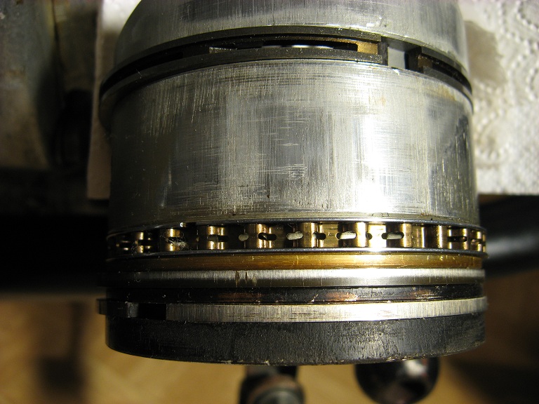

JA VASTAUS ON:
Otin pöntön irti ja männässä oli hankautumista havaittavissa.
Uralin mäntä.jpg (77.91 KiB) Katsottu 7527 kertaa
Hoonasin sylinterin Motonetin vispilällä ja venttiilinhiomatahnalla.
Laitoin tilalle uuden männän, johon laitoin Igorin renkaat.
Ajoin n. 50km ja kone leikkasi kahdesti (kevyesti) kiinni
(juttua pystymetän yhteydessä http://uralroikka.fi/pulinat/viewtopic.php?f=10&t=6844).
Eli, eli... pönttö irti: Uusi mäntä pilalla. Hioin kuvassa olevan männän hankaumat pois ja laitoin takaisin kiinni.
Tässä männässä on siis saksalaiset painerenkaat ja öljyrengas. Alin öljyrengas on Igorin.
Nyt käy pirun nätisti! :auto-dirtbike:
Eli diagnoosi: En tiedä missä oli vika, mutta toimii taas!
(eipä ole ensimmäinen kerta kun länsimainen tiede ei pysty selittämään Uralin mekaniikkaa)

timo999 kirjoitti:Hioin kuvassa olevan männän hankaumat pois ja laitoin takaisin kiinni.
Samanlaisia kokemuksia ja eräs toveri tuumas että hoidahan viilaamalla jos muuten mäntä ehjä...
Kuvassa viilahoitoa tienpäällä matkalla itäpyöräralliin. Lättäpäässä on ny molemmat männät viilattu ja ajo sujuu.

Siis yhdet urren männät leipoi kiinni juuri männänrenkaiden alueelta. Aikani tapahtumaa ihmeteltyäni mittasin männistä halkaisijan rengasvyöhykkeeltä ja totesin niiden olevan samassa mitassa kuin hieman rengasvyöhykkeen alapuolelta.
Vertailu toisiin mäntiin osoitti männissä olevan liikaa tavaraa , ts. männän yläosan olevan liian tiukka.
Sorvattiin siten , että männänrengasvyöhykkeen halkaisija on n. 0,5 mm pienempi kuin männän nimellishalkaisija. Mitoitus siis perustui terveistä , uusista männistä mitan kopiointiin.
Ja hyvä tuli.
Johtopäätelmänä tästä oon pitäny että nykyisin mittaan aina männän halkaisijat useemmasta kohasta, jos vaikka Sergeiltä ( tai Dengiltä ) on jääny yks työvaihe pois...

Mutta asiaan , tapahtuuko tuossa männässä nyt lämpölaajenemista , vai mistä moinen leikkaminen johtuu? Alumiini vs.patarauta
norppa
Viestit: 66
Liittynyt: 27.04.2005 14:09
Re: Missä vika? Kuka arvaa/tietää oikein?
Viesti Kirjoittaja norppa »
Alumiinin lämpölaajenemiskerroin on rautaan nähden osapuilleen kaksikertainen, että siitä johtuu...

Juu niinhän se on, että kylmä kone on väljä ja kunnes saavuttaa normilämmöt, niin silloin käyntivälyksen pitää olla sopiva.

Joo ja se männän yläpää on käyntilämmösä kuumempi ku helema ku se lieska lämmittää sitä yläpäätä ja öliy jähyttää alhaalta. Sen takia se pittää sorvata kylymänä kartioksi että se ois käyntilämmöisä suora.

Naarmuituneisuutta täälläkin,ja parissa kohti lievää pinnan sulamista,sekä viime- että toissatalven tarkastuksessa. Ovat kuitenkin pelittäneet kiitettävästi,rujosta näöstään huolimatta.
No,pintaa se vaan on...
Pinnan ehostus hiomapaperilla,tietääkseni ihan käypä konsti.
Nuo A-kokoiset ukrainalaismännät tais olla hiukka liian tiukat,kun asensin ne kolmisen vuotta sitten.
No,ompa nuita sit hiottu ajan kans sopivan naftiksi. Eivät ainaskaan kolise!!! :confusion-scratchheadblue:
Hiomanauhalla on kätevä hioa,kun sen kietasee männän ympäri ja vetelee eestas.
Rengastus on tässä iigor,aatu,aatu,iigor.
Täytyy tunnustaa,että toleransseja en kummemmin mittaillu. Vähä niinku sormituntumalla,ja sillä periaatteella,et liian pieni mäntä hölskyy,ja liian iso ei mahu sisään. Sopiva on siitä väliltä. :lol:
Kuva viime talvi.

onks siel mäntä pyöriny ympyrää vai mistä noi poikittais jäljet on :lol:

Eikös tuo kuvassa oleva mäntä ole se viilattu? Jossain muistaakseni luki silleen... :whistle:

separaattori kirjoitti:onks siel mäntä pyöriny ympyrää vai mistä noi poikittais jäljet on :lol:
Poikittaiset raidat on jotain tehtaan jäljiltä jääneitä,liekö sorvista...
Aika hurjan naarmusiahan noi männät on,ittekki ihmettelin kun vuos sitten avasin paikat,että ompas pehmiää ukrainalainen alumiini,mutta valittamatta ovat työnsä tehneet.
Kyllähän ne rumimmat rokkaritkin aikoinaan oli niitä parhaita rokkareita! :mrgreen:
Saa nähä millaset männät sieltä tänä talvena paljastuu,laitetaan kuva.
Nätithän ne oli uutena,mutta näihin mäntiin sopiikin hyvin vanha sanonta:
Kauneus on katoovaista,mutta rummuus senku lissääntyy.

Niillä tehtaan jäljiltä olevilla poikittaisilla raidoillakin taitaa olla oma merkityksensä.

Minullaki koossa leikkasi männät kiini kuumana kun jähtyi hetken lähti käymään niin kun ei mitään vikaa oiskaa. Muutaman kerran hion pienemmäksi niitä kyllä ne sitte sopi liikkuun .Tein mittauksia tarkalla mitalla ristiin useammasta kohtasta mäntää .Ja lämmitin välillä kuumailmapuhaltimella ja mittasin lämmöt jossai toisella saalla männän halkaisija oli enämpi kun pytyn kylmänä.Niin kyseessä oli venäläinen koon ylikoko mäntä.Taisi saaha hukkaan nämä mittaus pöytäkirjat tallin siivouksen yhteytessä. :oops:

Onko aatun puristusrengas oikein päin kun on alhaalta hankautunut ja ylhäältä ei? Vai onko krapattu seki ennen kuvan ottua?

MT-11 kirjoitti:Onko aatun puristusrengas oikein päin kun on alhaalta hankautunut ja ylhäältä ei? Vai onko krapattu seki ennen kuvan ottua?
On ne asennettu renkaan TOP-merkinnän mukaisesti,silloinhan tulee renkaan loivempi syrjä kanteen päin.
Jossain keskustelussa kyselin,miks niin päin,...mitä jos laittais toisin päin? Arveltiin,et sillon mäntä muuttuis "öljypumpuksi",pumppais öljyä kanteen.

Niin ja kannattaisiko järjestys sekarengastuksessa olla ylhäältä alas: aatu, igor, aatu, igor ? Ylin rengas on kaikkein kovimmilla ja vauriot alkavat yleensä siitä. Alin öljyrengas taas on vähän niinkuin varman päälle. Toiset jättävät sen poiskin.
