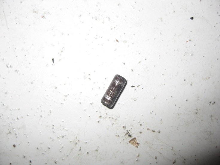

Noh, uusi isompi öljypohja oli tarkoitus vaihtaa, vanha pois ja kappas, kuvien mukaista tavaraa seassa. Mitkäs on ammattilaisten diagnoosit? Pyörä siis ollut ajossa ja ihme kyllä toiminut ihan moitteettomasti? Toisen kuvan "kartio" oli takaapäin katsottuna oikean venttiilikopan sisällä irrallaan. Molemmissa venakopissa jonkin verran öljyä. Tiedä sitten kuinka paljon siellä sitä pitäisi edes olla? Notta mitäs alottelijan kannattaisi seuraavaksi tehdä ja onnistuuko tekeminen ylipäänsä alottelijalta?

Ekaan kuvaan arvaus: Oisko palanen öljyrengasta ja männän paloja? Eli joskus mennyt mäntä kappaleiksi.
Toka kuva... ei harmainta hajua, ainoa mikä tulee mieleen on nostajan holkki? Voisko olla...

Nuo männän ja renkaan palat voi olla jäänteitä vanhasta vauriosta jolloin pohjaa ei olisi puhdistettu, meinaan jos kone toimii nyt ihan moitteetta. Tuossa toisessa kuvassa ei tuo mittasuhde tule esiin..mutta jos tuo tappi on n. 10mm pitkä ja n.4mm halkasijainen se on venttiilikopan ohjain tappi, joita on siinä tiivisteen tukena.

Tuo tappi on juurikin tuon kokoinen ja tarkemmin katsottuna taitaa tosiaan olla sen kopan ohjureita.

No mattihan sen keksi mikä tappi on
Hauska miten kuva vääristää kokoa... itse kuvittelin tuon tapin suuremmaksi tuon kuvan perusteella...
