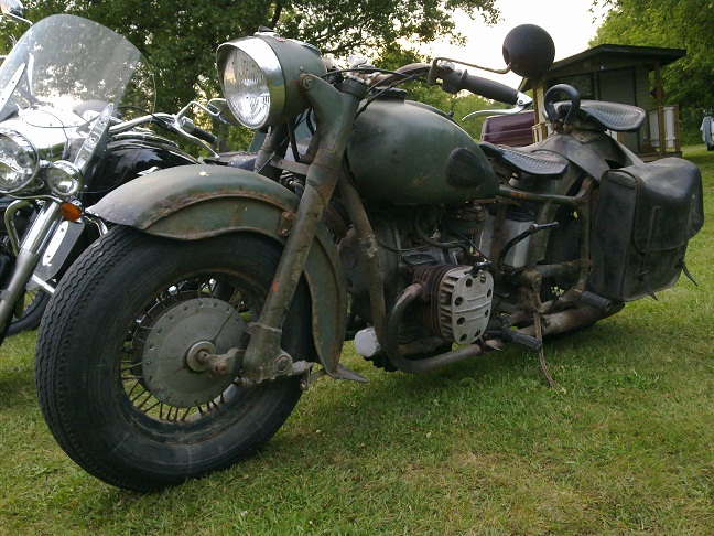

Uskila kirjoitti: :mrgreen: Terve
Komee monella tapaa. Voiman ulosotto jännä samoin ku kahluu putki. Ja löyty tommosia 16" maastorenkaitaki ku katteli vintage hakusanalla.

Pitäis olla tämmöiset amerikanmallin töppöset, niin ei virsu lipsuis.. (HD:n XA ja sen vaunuversio.. tehty 4 kpl)

Tuon komian Muhkun omistajaa haastattelin pauttiarallaa kymmenisen vuotta sitten, jotta yksityskohdat on vähän hämärässä. Mutta rakentelun riemua tuossa on päästy toteuttamaan.
Vanteet oli jostakin autosta, oisko ollut kupla. Rälläkällä vanteista peltiä pois. Pinnoille oli porailtu sopivat reiät ja reikiin kopsautettu pullistumat ulkokehältä kohti keskiötä, nippoja varten.
Renkaatkin oli muistaakseni autosta. Etupäänä saattaa olla linkkukeula renkaan mahduttamisen vuoksi, tai ihan muuten vaan. Aikaa tuolla tavalla hommaan oli saanut menemään, mutta rahaa ei niinkään.
Omistaja kertoi, että ulkonäön lisäksi ajo-ominaisuudet muuttuivat. Luonnollisesti ei enää pomputtanut ja vaimennustakin tuli lisää, kun on korkeampi rengas!
Sekarotuinen M-72.

Hanssi kirjoitti:Tuon komian Muhkun omistajaa haastattelin pauttiarallaa kymmenisen vuotta sitten, jotta yksityskohdat on vähän hämärässä. Mutta rakentelun riemua tuossa on päästy toteuttamaan.
Kiitos kovasti, nämä oliki hyviä uutisia :-)
Jospa vaan tuolle tielle kans. Tää mun homma ku ei oo nyt mitenkään vakavaa ja tässä olis monia positiivisiä puolia.
- Vanhoja vanteita on saatavana halvalla
- Uus 145R15 vyörengas maksaa toimitusmyyntinä 45€ kpl pihamalle Saksasta tuotuna
- Ilmatilavuus kasvaa huomattavasti
- on tosiaan muhkun näkönen
En kyllä uskaltas alkaa jos en olis itte nähny. Mutta ku oon niin miksen minäki tuommosta sitte sais tehtyä.

Jos silimät ei pahasti kattoneet kieroon, niin Muhkun kuvassa näyttäs pinnanreiät olevan suorassa jonossa. Helpottaa ja yksinkertaistaa työstöä ja ehkä pinnaustakin. Jossakin toisessakin tee-se-ite-rengas-projektissa oon nähnyt pinnat jonossa. Varmaan sekin ratkaisu toimii yhtä kestävästi ja luotettavasti kuin että reiät ois vanteen keskilinjan molemmin puolin.
Sitähän tosiaan kannattaa varata aikaa ja vanteita, niin pääsee harjoittelemaan eri variaatioita ei toki epäonnistumisia ;)
