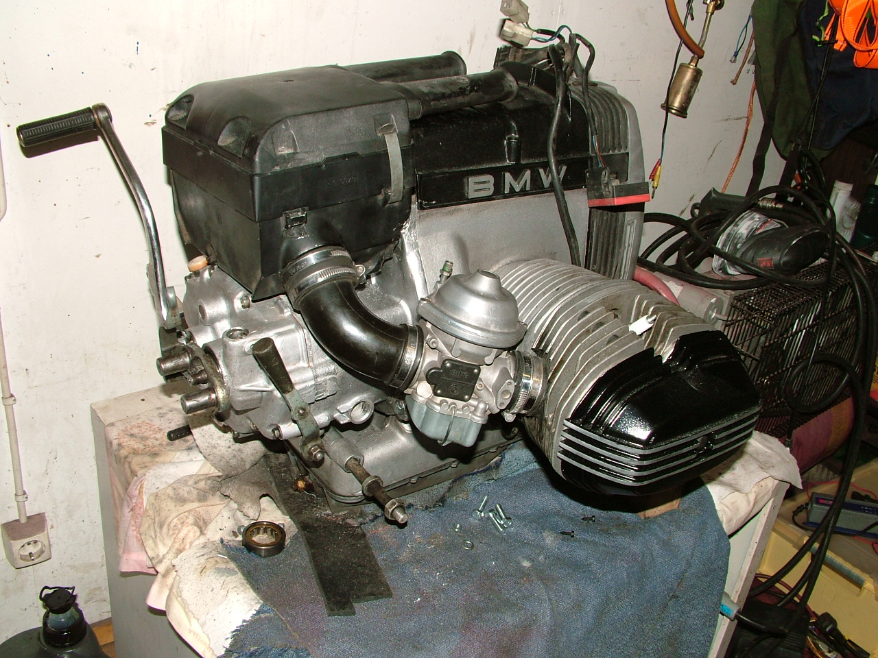

Nyt oli paketti kasassa, on startti ja 450W laturi ja ehkä luotettavampi kun entinen ja potkua koneessa reiluhkosti enemmän, aika näyttää miten tässä käynee ;-)

Laita ihmeessä KMZ/IMZ tarrat tuon epäilyttävän, väärän kolmikirjaimisen nimen päälle, jottei uskottavuus mene.

Matti on oikeassa perän rakenne on erillainen kuin Urressa ja Dnieprissä eli kartiohammaspyörä on toisellapuolen lautaspyörää.
Kone on 800cc poliisipyörästä tehoja 47Kw kaipa sillä pulkka kulkee, runko on Dnieprin runko, menee helposti paikalleen kiinnitykset on samat (tarkkaan kopioutu) :-P
T: Jorma
Viimeksi muokannut Jorma, 17.11.2014 18:33. Yhteensä muokattu 1 kertaa.

Jorma kirjoitti:Nyt oli paketti kasassa, on startti ja 450W laturi ja ehkä luotettavampi kun entinen ja potkua koneessa reiluhkosti enemmän, aika näyttää miten tässä käynee ;-)
Mitenkäs Jorma naitit tuon koneen ja laatikon..oliko vaativia muutostöitä? jotenkin näyttäis että tuota nepparin laatikkoa olisi yläosasta hitsattu, vai liittyykö se starttii tms.

[quote="MATTI"][quote="Jorma"]Nyt oli paketti kasassa, on startti ja 450W laturi ja ehkä luotettavampi kun entinen ja potkua koneessa reiluhkosti enemmän, aika näyttää miten tässä käynee ;-)[/quote]
Mitenkäs Jorma naitit tuon koneen ja laatikon..oliko vaativia muutostöitä? jotenkin näyttäis että tuota nepparin laatikkoa olisi yläosasta hitsattu, vai liittyykö se starttii tms.[/quote]
Terveppä Dneprin laatikkoon täytyy lisätä hieman ainetta bemarin moottorin lohko on n.8mm isompi eli ohjaus korokkeet ja kiinnitysreijät tulee ulommaksi siitä johtuen nuo hitsaukset, Lasse tuolla Taivalkoskella teki nuo hitsaustyöt,samoin kytkinlevyn keskiö täytyy vaihtaa koska alkuperäisessä on tiheä booritus nyt mossen poorit, startti on siinä moottorinlohkon mustan yläkannen alla tavallinen posch autonstartti ja laturi on siellä etukannen alla näissä poliisipyörissä on normaalia isompitehoinen laturi 450W kun se vakio mallessa on 180 tai 200w.

Seli selityksiä ;-) Olis kyllä BMV 5vaihteinen vaihdelaatikko pakki siihen maksaa n750€ ja peräkin löytyy mutta sitten menee jo posentit yli koska runkoon tulee levyjarrullinen keula,että näillä eväillä mennään.

Kyllähän se näin on varsikin jos ne bemarin osat ostaa täältä suomesta mutta maksaa nuo sakun (Hertzog) hammasrattaat ja akselitkin maltaita verrattuna ukrainalaisiin tai venäläisiin rattaisiin. No niin kuin sanoin aika näyttää miten käy. On minulla apurunko noihin bemareihinkin että saa tuon nepparin vaunun kiinni jos projekti tökkii ;-)

Heh! Kyllä siitä on jo omakohtaista kokemusta, perän kartiohammasrattaan nokka laakeri hävisi lähes jälkiä jättämättä :o

Rupesi kiinnostamaan kyseinen moottori. Missä mallissa tällaista on käytetty ja minkä ikäsessä? Mikä on moottorin tyyppi/malli?

Kyseinen moottori on 800cc tilavuudeltaan ja on mm: R80RT pyörässä vuosina 1984-1995 todella vahva ja luotettava motti. T:Jorma
