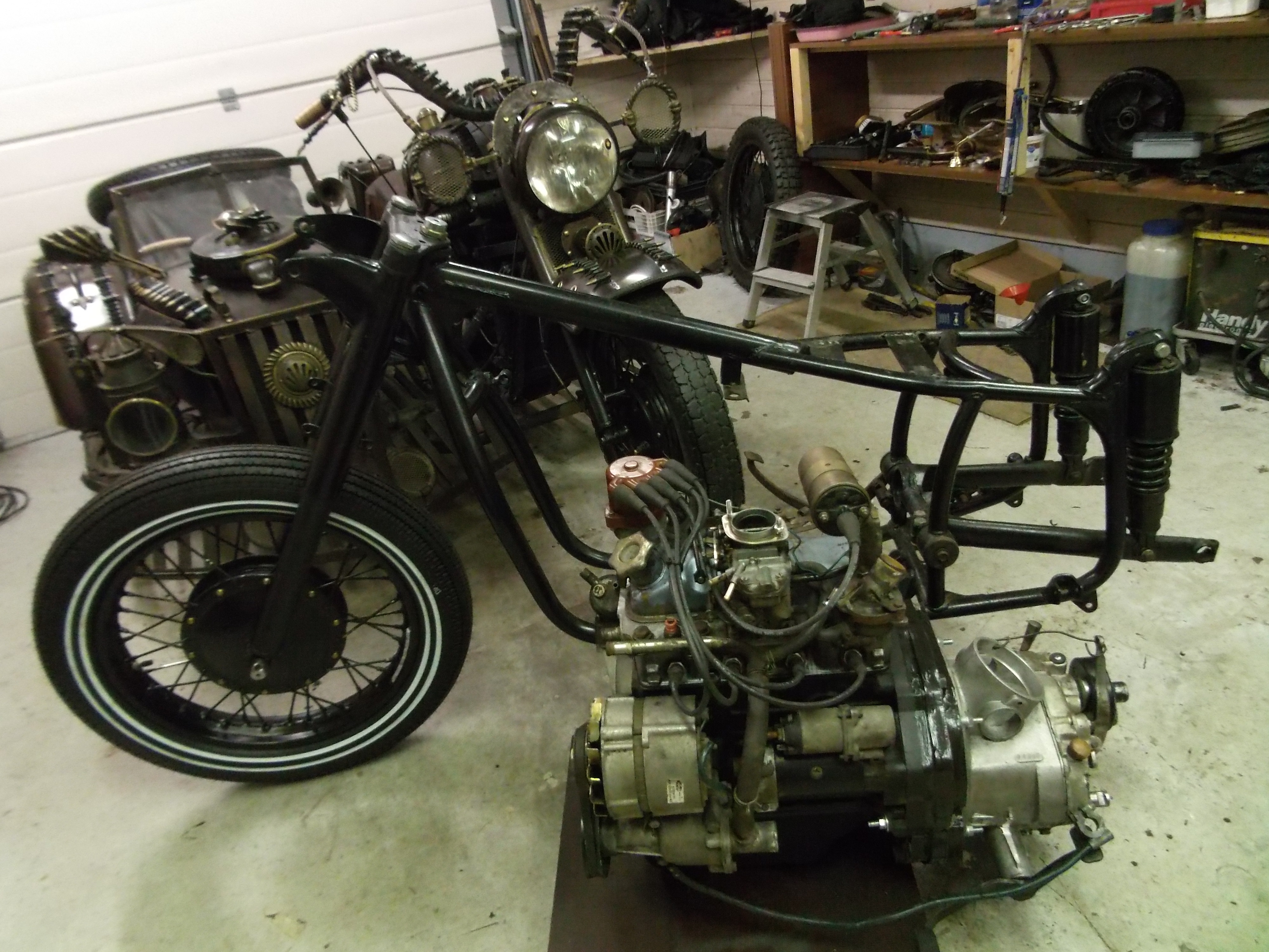

K-Fiat 2 valmistumassa ensi kesän ralleihin ! :whistle:
Viestit: 2031
Jaarli voiskii tehä oman topiikim puuhasteluistaan tuonne rakenteluosioon....
Vois olla mielekiintosta seurattavaa nuo jaarlin innovaatiot.
