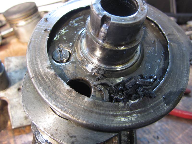

En halua mitenkään pelotella, mutta kun tuolla tallissa on seiskapätkä levällään ja sen linkopelleistä löytyi tollaset kikaleet...

Tästä kuvasta selviää miten tuon kiertokangen tapin voitelu hoituu...
Ps jos reiät tukkeutuu siltistä, niin loppuu voitelu ja käy kuten Anssin kuvissa

Kun kerta Rampe kysy mielipidettä , nii miun mielestä olis hyvä antaa linkopelteihin kertyneen painavan ,kenties metallisen jätteen antaa olla rauhassa urassaan , kunnes se sieltä mekaanisesti poistetaan. Jos tää moska liouttuu ja irtoaa kiertoon , niin sen tie on kulkea laakerin läpi. Väittäisin jottei laakerin elinikäennuste tästä ainakaan parane.

Nyt olis tietoo öljylingoista. Yllätys.. yllätys. Lingon pohjalla ei mitään kertymää. Laitankohan vauhtipyörän takaisin konetta enempää purkamatta. Sylinterit, männät ja kannet purettu, jotta ne syynätään jos rempan tarvetta. Mitä opimme? Laatuöljyt ja suodattimen vaihto ajallaan.
