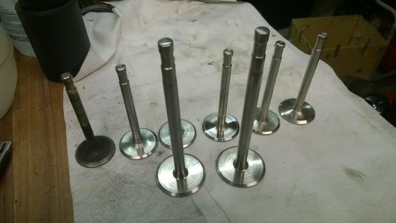

Olen tänä kesänä todistanut yllättävän usean neppari/uralin venttiilivaurioita. Eli usein pakoventtiili on painunut (pettänyt) seetiin, ja myös uusia venttiilin jousia on katkennut (usein sisempi jousi). Nuo jousi ongelmat johtuu varmaan väärästä karkaisusta, mutta en ole aiemmin törmännyt näin useaan venttiilivaurioon yhden kesän aikana kuin nyt. Onko venttiilien laatu heikentynyt vai polttoaineen koostumus aiheuttanut lisä kuormaa venttiilille? Mitä arvelette.. olen päättänyt tehdä jatkossa samoin kun reilut 10 v- aiemminkin tein eli alan sorvaamaan hyvälaatuisista auton venttiileistä sopivia näihin (ainakin omatekemiin) koneisiin.

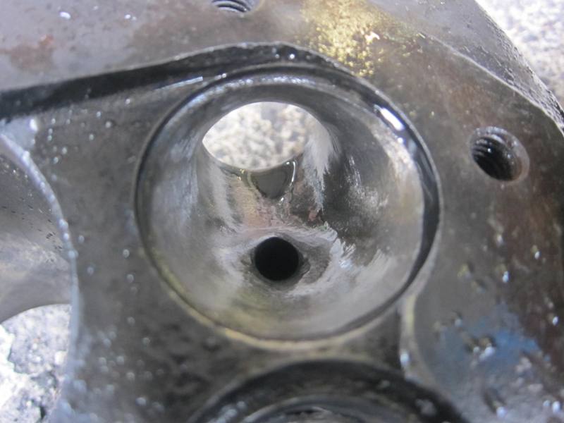

Wecu
Viestit: 371
Liittynyt: 29.11.2007 20:09
Paikkakunta: Espoo
Re: Venttiilivaurioita?
Viesti Kirjoittaja Wecu »
Wecu
Kuvia

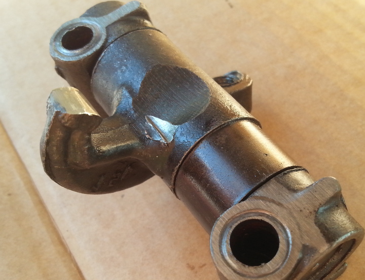

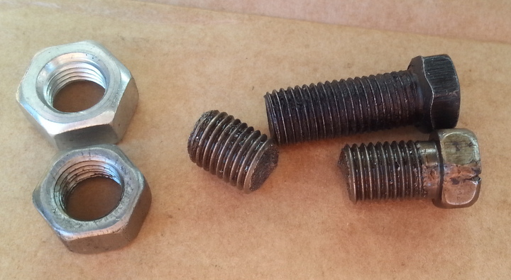

Uralistani korkkasi pakopuolen keinusta venttiilin säädönkierre. Mukavasti poksautti imuletkun kaasarin päästä, kun pakovena ei auennut enää.
Uusissa keinussa oli hyvät säätöruuvit, mut tilasin samalla irto ruuveja, niin nissä oli vajaaksi makeloidut kierteet.
En uskalla niitä ainakaan omaan vehkeeseeni laitaa. Siis pyörääni :)
Oli venttiilin lautan hakannut keinuun koloa, niin imu- kuin pakopuolella.
Uusiin hion lisää tilaa ko. kohtaan.
Ylimmäisen irtoruuvi.<br />Alla vanha säätöruuvi.
Ja löytynyttä silppua.

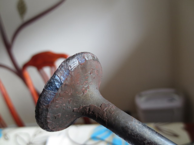

Huomasin tuossa Uralissa, kun kaasareita linjasin imukanavaan käypäseksi, että imu- ja pakovenan välissä oli outo purse. Tulpan reiästä katsoessa oli pakoventtiilistä palanen lohjennut. Varmaan jotain yhteistä keinusta korkanneen kierteen kanssa.
Keväällä ostin Urren ja parisen tonnia kelannut mittariin.
Puristus paineta löyty vasemmalta 6kg/cm² ja oikealta rikkinäiseltä puolen 4kg/cm².
Taidan samaan remonttiin hankkia vähäpäästöiset EU-mallin männänrenkaat.
Yllättävän paljon raputti K68 kaasarit kanavaan nähden. Joutu viilaamaan 3mm kiinnitys reikiä ylä reunasta soikeaksi ja vähän hiomaan kanavan suuta.

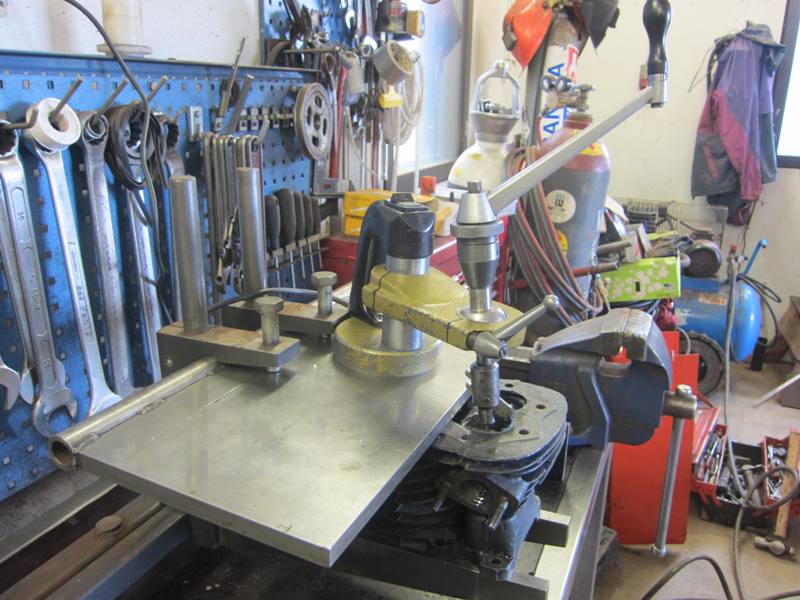

MopoMään kirjoitti:2 pakoventtiili vaurota tänäkesänä kärsitty.
Ahvenanmaalla ,vaihdettu kun paloi venttiili puhki, ja nyt toissapäivänä sama pakoventtiili katkesi
lautasen juuresta ja mäntä halkaisi sen kanteen, tavarat löytyi pakoputkesta.
Seetit on kestäneet kylläkin.
Veikkaan Tämänkesän lämpöä, erittäin kuumana koneet käyneet.
Huomasin myös sen että pakoventtiilin jouset on ihan lämmöstä menettäneet jäykkyytensä.
Valkkasin kansia mikä pari ohjuriremottiin... :think:
Mopolle viisi venttiiliä työstetty, huomenna hiomakoneella kulmat kohdalleen
