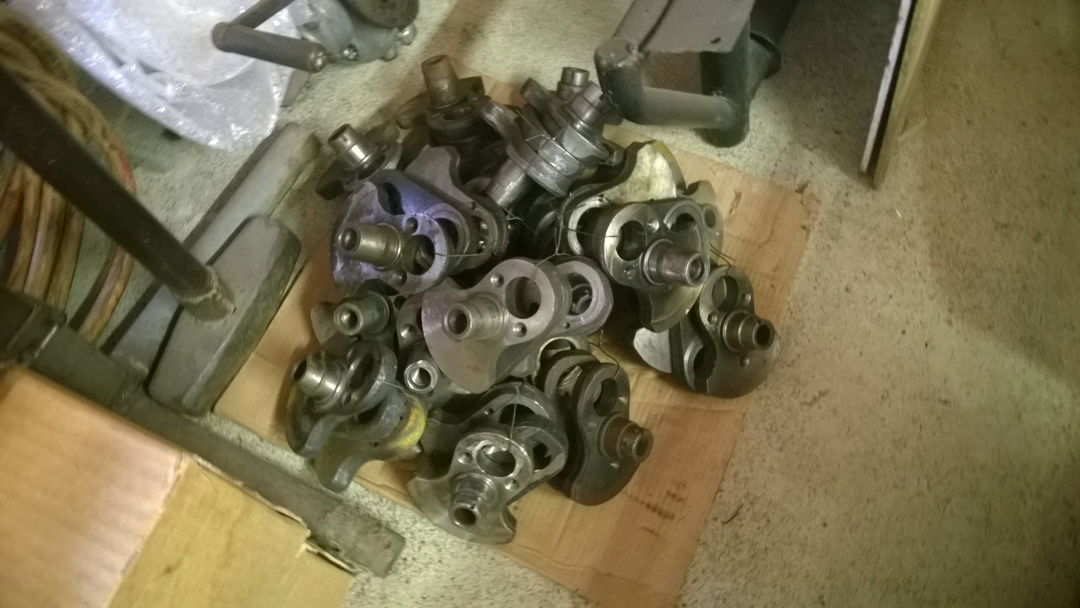

Hilttonin mäeltä löyty tommone 750 kampura hyllystä, tuotu Venäjälta joskus aikoja sitten.
Tuossa se on tungettu K:n lohkoon. Tarkkaavainen huomaa kyllä, että ei se nyt ihan noin mene. Mutta jokatapauksessa lyhyillä kangilla menee heittämällä 650 lohkoon. K:ssa pitää puljailla linkolevyjen kanssa, mahollisesti kiinnittää takalinkolevy vasta kun kampura on lohkossa.
Noissa linkolevyissä ku on eroja mitotuksessa, paksuudessa ja halkaisijassa.
On tuo takalaippakin mittaltu suunnasta jos toisesta. Näyttäs, että helpointa ois käyttää 750 vauhtipyörää ja takalaippaa. Laipasta ois vaa sorvailtava pois se lukitusolake. Vauhtipyörän asema on vaa pieni ?, jottei kytkin ota lootaan kiinni. Tuolla 750 laipalla saisi sinne taakse sen isomman laakerin
Etupäässä on ihan mitätön ero, minkä saa helposti sorvattua kohilleen. Tietysti se kaula pitää sorvata laakerille sopivaksi
Jokatapauksessa kun tuota joskus käyn tekemään, niin pieniin yllätyksiin oon varautunut. Mutta tällä hetkellä ei kyllä tuu mieleen mitään ylipääsemätöntä. Pikkuse miuta vaa tänkin asian tiimoilta jotkut asiat ihmetyttää ihan pirusti, mutta ehä meikäläinen voi kaikkea ymmärtää.

Kerrotaan nyt miten tuo pata on tehty.
1. Kampura
Siihen on vain keräilty hyviä osia K:n mutkaraudasta ja sitten hyvät 650 kiertokanget
Tuosta 650 kangesta pitää sorvata milli molemmin puolin pois. Tarkka kellotus ,napakka kiinnitys ja ohuella lastulla onnistuu ihan hyvin
Uusilla 7,00 rullilla tuli ihan hyvä, välys luokkaa C3 ylä-C4 ala
Ne yläpäät pitää sitte kalvaa sille ladan tapille sopivaksi jotain 22 mm muistaakseni vähän alle. Oli miulla semmone jigi tohon hommaan, ei oo kuvassa. Helpommalla kyllä selviää kun sorvaa uudet helat lähelle oikeeta mittaa ja kalvaa loput.
Sitten vaan kampura kasaan, kellotus ja iskunpituuden tarkistus ja varoiksi vähän hitsiä.

Probleema ja probleema on sen kampuran tunkeminen sinne lohkoon. Se jää konkeloon siitä takimmaisesta linkolevystä. Se pitäisi irrottaa ja tehdä siihen ruuvikiinnitys ja kiinnittää se sitten kun kampura on lohkossa. No meneekö se sittenkään, en oo satavarma. Jos ei mene niin sitten pitää vähän keventää kiertokangen vartta, koska se o siinä 750:ssä semmonen alaspäin levenevä. Hitto ku nyt ei oo oikein aikaa asiaa tutkailla.Linkolevyjä joutuu mahollisesti vähän puristelemaan ohuemmiksi?
Mikä se ois sitte se tänhetken kombinaatio???
Jos se seiskapätkän kampura menee sinne lohkoon, niin sitten se ja korotuspalat pyttyjen alle sen mukaan. Kalkkunalta se vanhanmallinen 750 vauhtipyörä sillä isolla kartiolla, jotain 50e. Sitte Kalkkunalta se 750 takamalja, muistaakseni joitain kymppejä. Sitä öljykanavaa en oo muistanu tarkistaa, mutta tuskin on probleema vähän jyrsiä. Näin saisi taakse sen 40/80 laakerin. Se kampuran etupää pitää sitten sorvata sinne 35 milliin. Sinne voisi sitten laittaa rullalaakerin, koska nyt se lukitus olisi siellä takapäässä ja se takapään laakeri ottaisi kevyesti kytkimen voimat vastaan. En oo ehtiny tutkailemaan oisko sinne taakse jotain veikeempää laakeriratkaisua. Ladan männät varmaan laittaisin, kun semmoset sattuu olemaan.
Kyllä siinä joitain kysymysmerkkejä on, ite en nyt vaan ehdi asiaan paneutumaan. Kyllähän jollakin noita kalikoita löytyy, ni vois ihan huvikseen kokeilla hommaa jos on mielenkiintoa.
Hintahan ei mielestäni oo probleema jos ite tekee ja vaikka teettäisikin jossain niin ei välttämättä vieläkään. Kuitenkin kun vois kuvitella, että kampura jonkun kilometrin kestää, sitte ku sais sen laakerihomman vähän paremmaksi. Pitää muista, että se kinuskipaketti on 499e.
Säilyspä vielä se sämpylämoottorin mölö lookki.

MATTI kirjoitti: Kun tuohon Gallen kampuraprojektiin holkitin noita uralin kiertokankia INA:n neulalaakerin ulkokoolille, niin joissain kangissa oli materiaali "tiukkaa kamaa" melkein läpi, mutta toisissa oli vaan ohut pinta kovaa ja sitten meni kun voihin..tutkin niitä kankia että voisi päälisin puolin jo raakaa heikompi aineiset pois, mutta en löytänyt mitään yleispätevää tunnistetta...
Jäi sillo sunnuntaina vastaamatta tuohon. Puhutaan nyt vanhoista 650 ja 750 sivuvenakangista. Itellä nyt ei mitään mahotonta kokemusta näistä asioista oo, jotain kampuroita purkanu ja niissäkin todennu, että ei oo mitään logiikkaa meneekö tappi vai kangen alapää sököks. Tarpeeksi kun niitä purkaa ja vähän mittailee, niin saa kasaan hyvät palikat yhteen kampuraan.
Vähäsen niitä olen joskus sorvaillutkin ja ihan samat päätelmät kuin Matilla.
Tuossa joku aika sitten niitä kovuuksiakin tuli mittailtua ja todettua että eroja on.
ELI kaikenkaikkiaan tuosta vanhasta tuotannosta vois vaa tehä sen johtopäätelmän, että ne on mitä on, laatu vaihtelee kaikinpuolin ihan pirusti. Senpuoleen en oikein jaksa päätäni vaivata, eikä oo tarvettakaan. Ne on mitä on, niinkauan kuin niitä riittää ja tekeehän kinuskit lisää
MUTTA tuosta oikeesta 750-kampurasta on jo kokemuksia kuultu, ja aika läheltäkin päässy seuraamaan hommaa. Jotkuthan on ajanu aika huimia kilometrejä noilla. Runkolaakeriongelmaahan niissä on ollu,en kyllä tiedä kuinka monella? mutta ei niistä kai ihmeemmin oo kiertokangen alapäitä narahtanut tai sitten kampura katkennu. Yksiäkin kiertokankia,joilla oli ajettu yli sata tonnia, joskus kattelin. Pällisin puolin hyvännäköiset, mutta olihan ne silmät jo aika soikeeksi kuluneet. Siihen runkolaakerihommaan jos jotain parannusta keksis jos on tarvetta. Ois ihan jännä tietää onko nää runkolaakerivauriot kuinka laaja ilmiö, vai onko kyseessä vain yksittäistapaus?
Näinollen voisi kuvitella, että tuo 750 on parempilaatuinen, tasalaatuinen ja vahvempi kaikinpuolin. Jos sen vaan sinne lohkoon saa istutettu, niin voisi unohtaa pikkuse näitä kampurahuolia 650:ssä ja K:ssa

Kampi on kasassa, lukituksia vailla ja keulalevy paikoilleen niin nähdään mahtuuko koon lohkoon sisälle?
Viestit: 8389
Re: Tilavuuden muutos kampuralla
Meneekö se silloin myös 650 kansiventtiiliurren lohkoon?
Viestit: 736
Liittynyt: 23.01.2013 23:34
Kiitos ja kumarrus Anssille vaivannäöstä.
Matti kyseli että meneekö 650 lohkoon. Varmasti menee ku ne o vähän niiku identtisiä..
Kaikki muuhan on nyt vaan tekemistä, vähän passailua, mittaaamista ja jne. Ainut homma mikä nyt vaa on mielessä on vauhtipyörän asema loottaaan nähden, no sekin on vaan järjestelykysymys jos on pelit ja vehkeet.
MUTTA se paskin probleemahan tässä hommassa on se, että tää osatuonti onkin ruvennut diileriksi ja hinnat on nousseet sen sata %. Makso aikasemmin rapiat kolme sataa, nyt se on tuplaten. No netistä onneksi löytyy niitä vielä kohtuuhintan. Mikähän niitten alkuperä sitten on ? urbaanilegendathan kertoo niitten kuitenkin olevan irbitiläisiä??? ei hajuakaan., Pitänee varmaan laittaa vanha työkaveri Vitali asialle.
No, ei se välttämättä se rapiat 600 ekeekään oo m ikään kipuraja , mutta halvemmalla ois tarkoitus selvitä.......???
Sokerina pohjalla on tietysti se, että se käy suoraan K:hon!!!!! Kanget ja kaikki samanmittasia....
