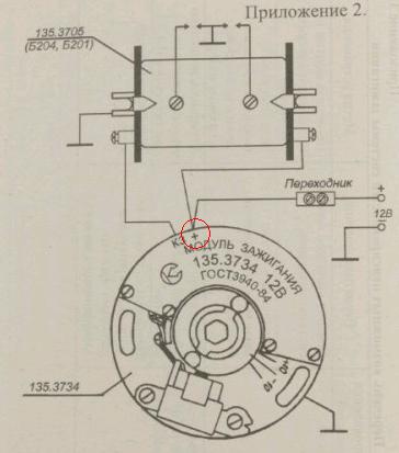

Kertokaa sähkön tietäjät missä vikaa, kun venäläinen kärjetön 12b/6b sytytys antaa 6V tuplapuolan napoihin vain 4,2-2,4V Fluken tallentamana? Kipnä heikko ja käynnistyvyys 0. :o

Onko puola ehjä? Kannattaa mitata millasia ohmeja se puola näyttää. Jos on oikosessa maihin niin virtaa varmaankin kulkee normaalia enempi, eikä jaksa nostaa jännitettä.
Ja onko se kärjetön ehjä ja millaista jännitettä löytyy sen syöttöpuolelta?
Viestit: 4313
Re: 6V kärjetön ja laiha kipinä?
Neukkku/Ukraina kärjettömissä on monesti se virtalukolta tuleva johto juotettu kiinni samaan nastaan kuin johto joka menee puolalle.
Poksi siis imee oman käyttövirtansa tuosta sivusta, eikä varsinaisesti ruoki puolaa. Puola ottaa aina virtaa sen mitä kykenee koska on ns suorassa kytkennässä.
Mitäs jos vetäsis suoraan akulta puolalle oman johdon kokeeksi? Jättää kuitenki kärjettömän maajohdon kii?
Viestit: 8269
Kannattaisi kokeilla jollain toisella puolalla tai mitata mitä se puola sitä virtaa oikein naukkaa...jotenkin kuulostaa että puola vuotaa maihin...tai sitten syöttöjohdoissa on jossain tosi heikko kontakti joka patoaa kisun tulon..

Kiitos kaikille vihjeistä. Mitataan, kokeillaan ja palataan asiaan:)

Kiitokset vinkeistä ja ohjeista, kipinät löytyi, ja koko sydeemi kärsi ilmeisesti vain huonosta kontaktista.
