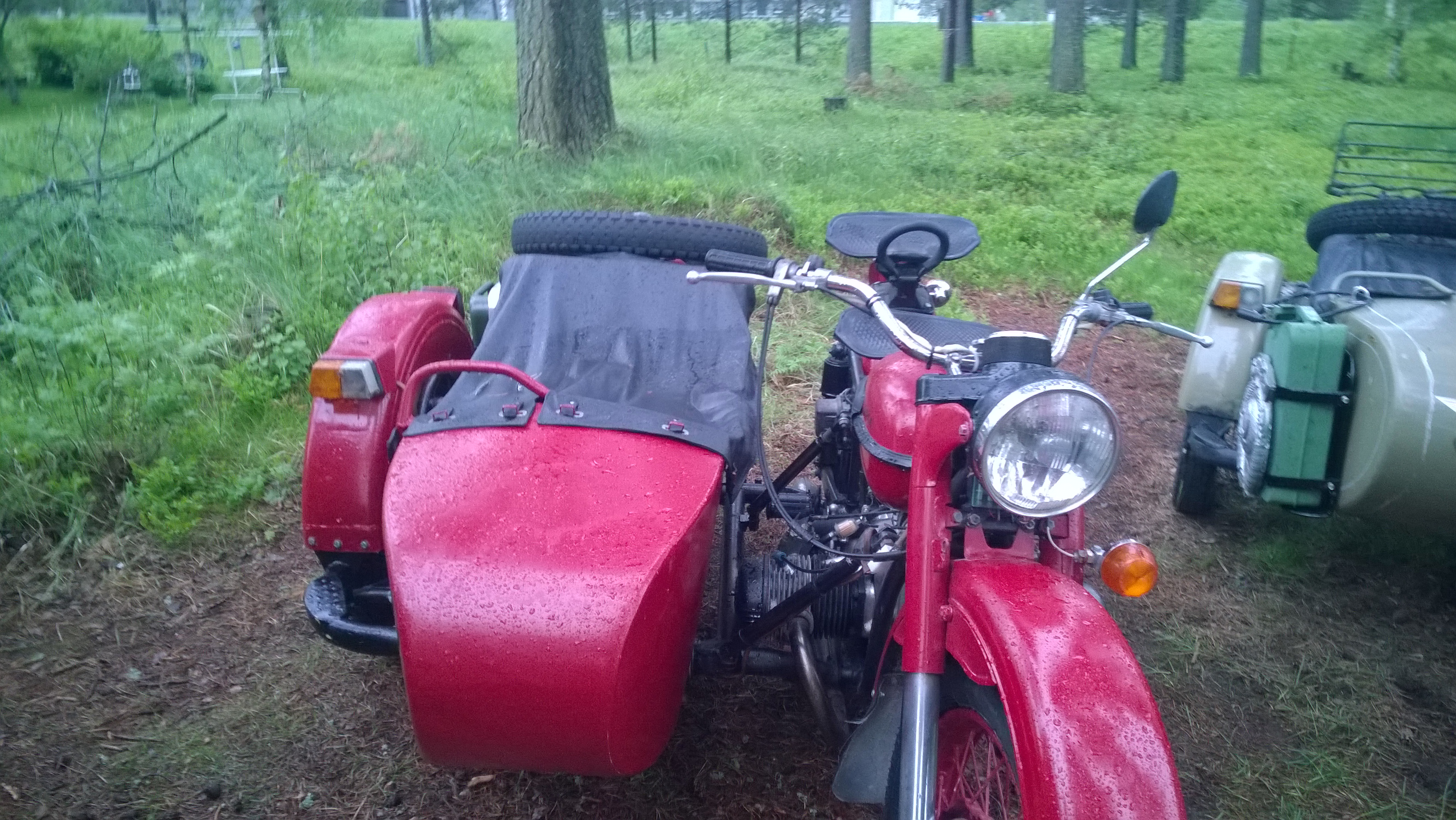

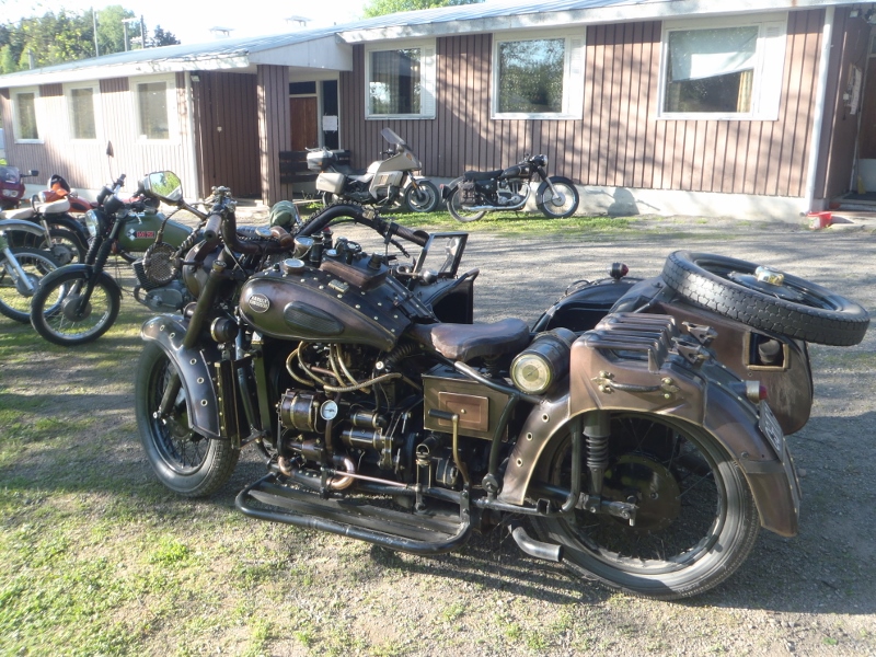

Tuli iltalenkillä käytyä Turengin Suvirannassa...
Olipas mukava nähdä Matti pelipaikalla
Ps takas tullessa piti vetää sadeasu päälle ennen Kärkölää

Joo, oli mukava yllätys että ehta itäpyöräilijä Uskilla vieraili suvirannassa. Tuossa kuvassa olevat kaksi motoristi ukkoa jökötti kai koko meidän oleskeluajan näiden itäpyörien vieressä...liekö muisteltu omaa Jaavaa , vai tuliko itäpyöräily siemen kylvettyä.... :lol:
