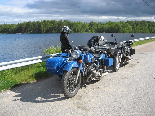

Tässä onkin sitten koko tämän viikon saldoa. Normiperä toimi hyvin seiskapätkässä, hienosti kuljetti tyttöä ja minua ympäri Suomea. Irronnut kardaanin sokka korvattiin mun pyörään jo Saarijärvellä klemmarilla, kun mekaanikko ei koneenvaihtokiireiltään ehtinyt hitsata siihen kiinnikkeitä. Vähän etiäisiä oli matkassa: katoin ennen lähtöä, että tuossahan on letkunpätkä portailla liittimineen, laitetaanpa varaosiksi takapaksiin. Ja se olikin ainoa varaosa jota reissussa tarvittiin kahden tulpan ja polttimon lisäksi, jotka siis on ihan normisettiä varaosapaksissa.
Mekaanikko vaihtoi sunnuntaina päivää ennen matkalle lähtöä tuon mun vanhan kuuspuolikkaan motin omaan pyöräänsä, sen ei sitten tarvinnu koko reissun aikana tehdäkään omalle pyörälleen mitään muuta kuin lisätä lörttistä tankkiin. Höh! Tosin hieman sisäänajon makuahan tässä mun pyörän osalta olikin, ehdin testata tuota uutta moottoria vetokalustoineen vain 300 km ennen lähtöä.
Vaikka 'vähän' vetinen reissu olikin, todistettavasti paluumatkalla eilen Manamansalossa Alassalmen lossia odotellessa paistoi myös aurinko. :-P
Lossia odotellessa.jpg (102.19 KiB) Katsottu 8016 kertaa
