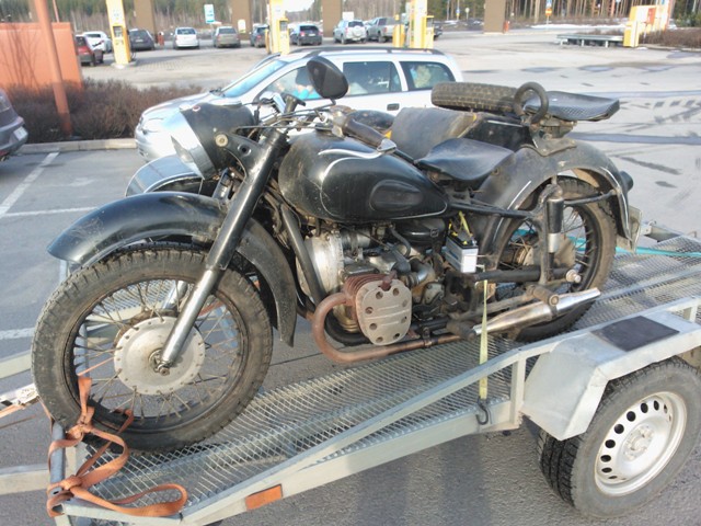

Tarkoitus on suorituttaa museotarkastus vm-67 K-750 pyörä on tarkastuskunnossa lukuun ottamatta etuhaarukan putkia johon tulee etupyörä kiinni. Toisessa k-750 joka on minulla on ne kromattu ja tässä mikä on tarkoitus museotarkastuttaa maalattu siististi hornan kaltaisella maalilla. Mahtaako kelvata tarkastajille vai onko oltava kromatut? Ei viitsisi alkaa purkamaan etupäätä ja etsimään teleskoopin varsia. Muuten pyörä on hyvin maalattu raitoja myöten ja kromit hyvät. Pakoputkisto on uusi alkuperäismalli.

Eikö viilarilla oo nyt myynnissä kromatut?
Re: K-750 museotarkastus
Eipä köyhän miehen kromi kelpaa museoinnissa.
Kannattaako mennä edes näyttää hyviä hornamaalauksia .
Viestit: 8349
..eikös ne voi olla maalattu pyörän väriin..? eihän niissä "sotapyörissäkään" missään kromi kiillelly...

En aikonutkaan mennä hornalla olevana ehdottamaan vaan josko pyörän värisenä kelpaisi, näyttää niitä olevan entisöidyissäkin niin kun kuvahaulla katselee. Kysyin myynniisä olevia, mutta eivät ole sopivat. Tämä pyörä on vähän outo ilmestys kun on neljälle rekisteröity ja jarrut vaunussa ja vaunulle oma poljin. Kaasuttimet pitänee myös vaihtaa alkuperäismallisiin K-302. Mikähän pyöreän kannellisen putken tarkoitus vaunun sivussa? siinä on kuin suppilo päässä. Näyttää alkuperäiseltä. Pyörä on maalautettu täysin ja vanteet pinnautettu sekä uudet renkaat ja pakoputket. Pyörällä ei ajettu entisöinnin jälkeen ja kilpi irrallaan siksi.

Onko 22€/kpl liikaa kun et osta uusia alaputkia ? Etujarru on uudemmasta eikä ole alkuperäinen.

mikähän kiinnike tuonne takaistuimen taakse on laittettu...näyttäis kytkin ja jarrukahvat olevan paksut pallopäät..eikös tuossakin kuuluis olla hoikat suippopää kahvat?, vaikka väliäkö noilla pikkuasioilla on ..näitähän museoidaan ihan tuntumalla muutenkin..

Mistä noita etuteleskoopin alaputkia saa ostettua uutena 22€ ? Ilman muuta vaihtaisin jos noita saapi. En osatuonnin sivuilta löytänyt äkkiseltään katsottuna. Mietin olisiko etujarru sen takia riskimpää mallia kun on 4 rekisteröitykin. Eikös muuten museopyörässä saa turvallisuuteen vaikuttavia tekijöitä parantaa niin ettei ulkonäkö huomattavasti kärsi, esim renkaat ja jarrut. Itse olen menneinä vuosina museotarkastuttanut 2 pyörää ja ennen tarkastusta käynyt näyttämässä mitä muutoksia vaaditaan ja ottanut netistä kuvia ja tietoja dokumentiksi millaisia on olleet. Itsellä ei tätä pyörää ole tarkoitus edes esittää tarkastajille nyt koska bonuksia on 75% ja vakuutus satkun pintaan. Asia on tulevaisuudessa toinen jos käyttöverot tulevat.

Eikös noi takavalotkin ole uudemmasta, mulla -68 mallissa pisaran muotoiset ?

http://www.ural-zentrale.de/product_inf ... acket.html toiselle puolelle on loppu tilapäisesti

dnepr-kiev.com/spare-parts/front-fork/right-left-hands-end-piece-428
Käviskö noi.

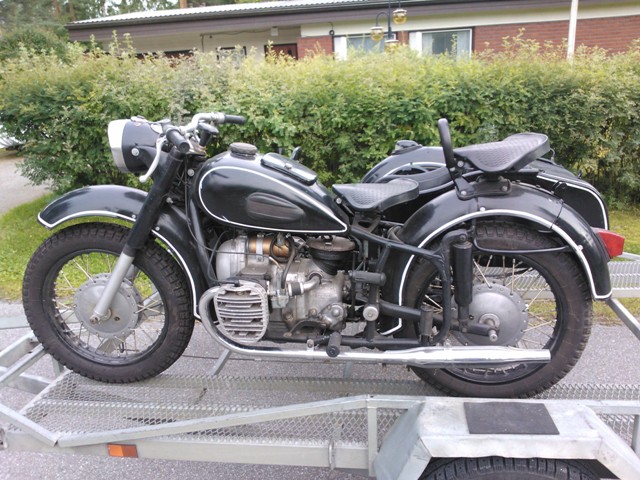

Tämä toinen K-750 olisi omasta mielestä aito museopyörä, alkuperäisyys jopa tulpan johtoja myöten. Akku ja peili eivät ole ajan henkisiä vaan edellisen omistaajan laittamia.Eipä taida kuitenkaan olla tarkastajien mielestä mitään mikä vastaisi mr statusta. Makuasioita, mutta ei museoissakaan ole äkeet ja aurat puhallettuja ja maalattuja.

Takavalot samanlaiset ku Uralissa ja eipä toi sivuvaunukaan näytä alkuperäseltä ,varapyöräteline puuttuu ja moniko näistä on leveellä vaunulla joskerran 4 henkilön kuljetusmahdollisuus.

Minusta vaunu on saman levyinen kuin toisessakin K-pyörässä. Jarru ja peräkkäin olevat istuimet ovat suurempia poikkeavaisuuksia. Itse en tunne tarkasti rakenteellisia eroja muuten kuin kuvista näkemällä joten uskon tietävämpiä. Eipä taida kannattaa miettiä museointia jos vaunussa on poikkeavaa alkuperäisestä. Ajelee ja nautiskelee vain.

Minulla on tullut käsitys, että konservointi on helpompi jos kyseessä on aito Suomi ajoneuvo jolla on historia tällä puolen rajan. Tarkastajat saattavat vierastaa rajantakaa tuotua alkuperäiskuntoista. Itse kyselin yhden alkuperäis Suomi pyörän konservointi tarkastusta ja sain käsityksen siitä keskustelusta. Voin olla hyvinkin väärässä. Olisi hyvä kun olisi joku muukin vaihtoehto ns. puhtaasti harraste pyörille joilla ei juuri ajeta.
