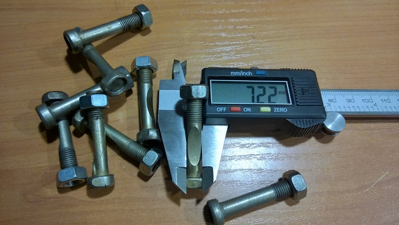

Eli tuosta taka-akselin haarukkaan kiristävästä pultista onpi mennyt kierteet lopullisesti.
Aiempi pultti siis on tuo ylempi jonkun itse tekemä. Yritin Osatuonnilta nopsaan vaan jonkun kiilapultin tilata (tuo alempi), eikä kyllä osunut lähelläkään. Mistä mie tuohon oikean löytäisin? K-pyörän runko on käsittääkseni.
Ei taida uskaltaa paljon ajella jos tuo pultti on vain sormikireydellä…? :?:

Musta on kardaanin kiilapultti ja sillä lukitaan nivel perälaakeriin napakasti.
Dneprillä on oma erikoispultti akselia varten. Akselia varten siinä on loveus sekä pääkin pikkase erillainen. Iteasiassa se on ton itetekosen näkönen. Pitää ottaa kuva, muutama on jossaki.
Ton kyllä viilaa ihan tavan pultistakin ja kirimien onnistuu myös ohuemmallakin pultilla.
Re: Mistä oikeanlainen taka-akselin kiilapultti?
Mää porasin kymppimillillä oikeasta kohtaa läpi ja laitoin 10.9 mutterin :)

Aikas helppo tehdä pultista tai sitten tilaat. http://easthighway.com/fin/tooted.p/tak ... pultti.585

Minun koon akseliin on viilattu pikkunen kolonen ja kiristimenä toimii ihan tavallinen M8 pultti nylockmutterilla varustettuna. Toimii loistavasti.
Tommonen "erityinen" pultti just. Eli loveus ja pää tehty toispuoleiseksi jotta kirittäessä ei pyöri omia aikojaan.
Mutta tossaha niitä vinkkejä jo useita ropsahti :)
Ainakin Uralissa tuohon saa tehtyä M8 pultista helposti lukitus pultin.
Pikkaisen veistää rälläkällä sitä "mutterinkantaa" niin se on siinä.
M8 suomeksi on pultti, jossa on 13mm mutteri.

Olen aina käyttänyt M6 pulttia tuossa..eikä ole vielä koskaan lähtenyt akseli pyörimää... turhahan tuota on älyttömästi kiristää, lukitus vaan riittää...
M6 ollu itellä myös kaikki vuodet (sillä tiedän että se ohuempiki menee)... eli se 10mm mutteri.
Laiska mies tekee M8 pultista...
Sen pultin pään kun veistää sopivaksi nii se pysyy kiristettäessä itsekseen paikallaan. Ei tarvitse pitää lenkkiavaimella kiinni. ;-)

Ripa kirjoitti:Aikas helppo tehdä pultista tai sitten tilaat. http://easthighway.com/fin/tooted.p/tak ... pultti.585
Kiitos kaikille! Tällanen lähtee tilaukseen, kun ei valitettavasti ole vekottimia millä tehdä ite. Taidanpa käydä paikan päältä hakemassa, kun perjantaina Tallinnaan suuntaan muutenkin. =)

Tommosia ne oli. Pultin pää on pyöree ja siinä on suora reuna swingin viisteeseen. Akseli asettuu tuohon loveukseen ja M8 on koko, hienokiereellä itämaan tapaan...
