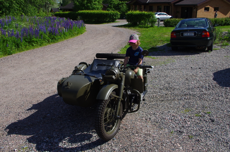

Itse selvitin aikoinaan asiaa, ja mielestäni silloin tulkinta oli että alle 15 vuotiaat ei tarvitse kypärää sivuvaunussa, ja jos on useampia sivarissa, niiden pitää istua rinnakkain. Näin ainakin yhden itäsuomen alueen virkavallan edustaja kertoi tutkittuaan asiaa jonkin aikaa. Itsellä kevyet kypärät ja turvavyö, sekä pinnasuoja kädelle sivarin puolella....Tuo alussa mainittu oli siis silloin tulkinta jos lakia oikein tarkastelee.....
Re: Onko sallittu aja lasten kansa sivuvaunulla Suomessa?
Juuri äsken otettu kuva. Kaksi myös rinnakkain. Pienempää tyttöä ei takaa vain näy.
https://www.dropbox.com/s/akyrcs21z4b1j ... 3.jpg?dl=0
P.s. eikö tuo kuvan linkittäminen onnistu lainkaan dropboxista niin että se näkyisi täällä kuvana eikä linkkinä??
sanoo vain että kuvan koon määrittäminen ei onnistu??

separaattori kirjoitti:Juuri äsken otettu kuva. Kaksi myös rinnakkain. Pienempää tyttöä ei takaa vain näy.
Käytän radikal.ru
kaunis kuva!
