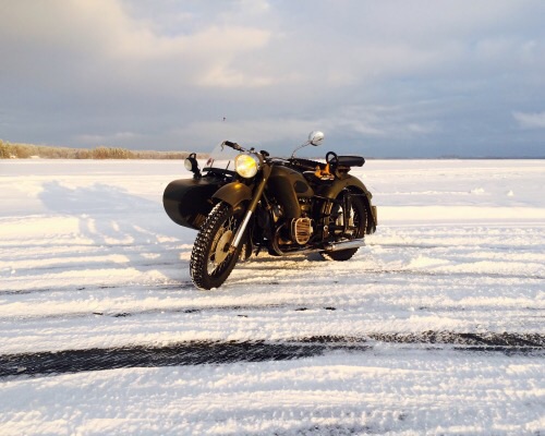

Oli puhelinkin niin jäässä että meni sulki. Yhden kerkesin just ja just
- image.jpg (67.34 KiB) Katsottu 7215 kertaa

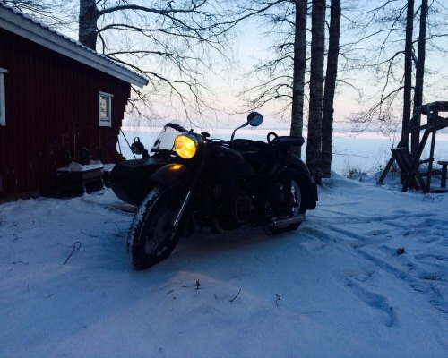

Tänää lisää. Oli kyllä mahtava viikonloppu kelien puolesta
- image.jpg (46.34 KiB) Katsottu 7150 kertaa

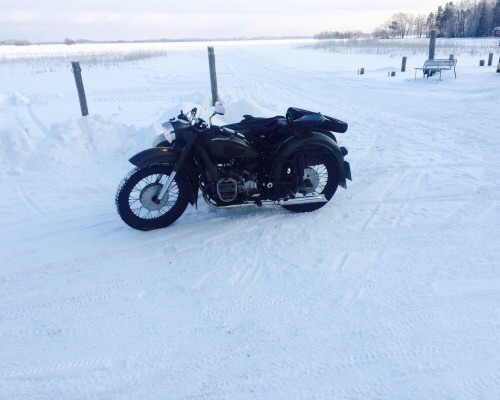

nastarenkaat olis kyllä joskus hommattava näitä talviajeluja varten.
Oli ihan uteliaisuuttaan pakko kokeilla yks jyrkkä mäki ylös. No niinhän siinä kävi että puolessa välissä alkoi vetovoimaa vetää takaperin alespäin=)
Eli suosittelen sitä nastarengasta myös taakse!
Tuolla takana näkyvällä jäällä kävin pyörähtää, ja nimenomaan pyörähtää. Yhtään ei auttanu pysähtyä tai se olis ollu siellä. 15 senttii irtolunta jään päällä, niin siinä ei paljo takarenkaalta pitoo löydy.

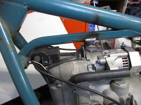

NO NIIN
Puolalle paikka .
Mahtuu vielä alkuperäinen tankki ilman muutoksia
ja sytty boksi mahtuu myös tankin alle (pienellä rälläköinnillä)
Puolalle paikka .
- PUOLA.jpg (109.5 KiB) Katsottu 6876 kertaa
