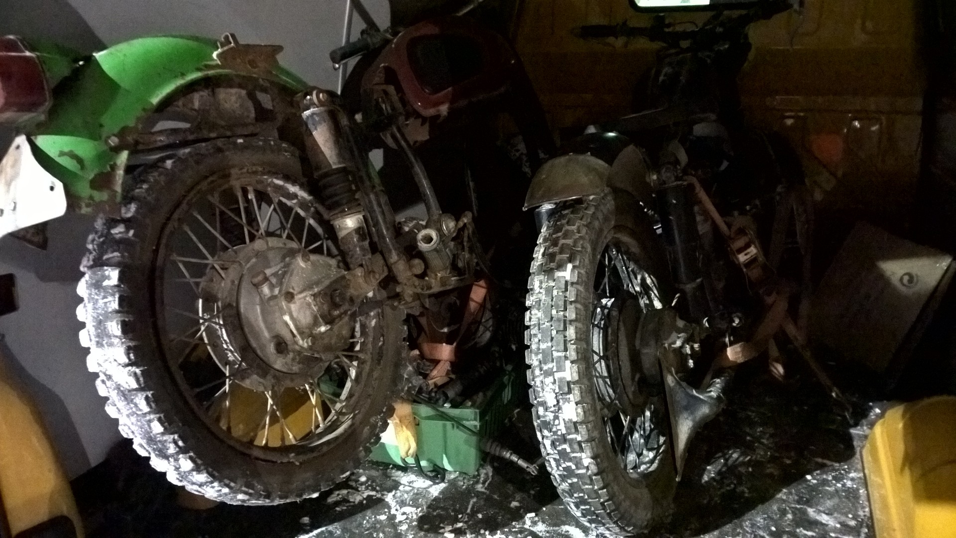

En voinut edelliseen ketjuun liittää. Tässä kuvat

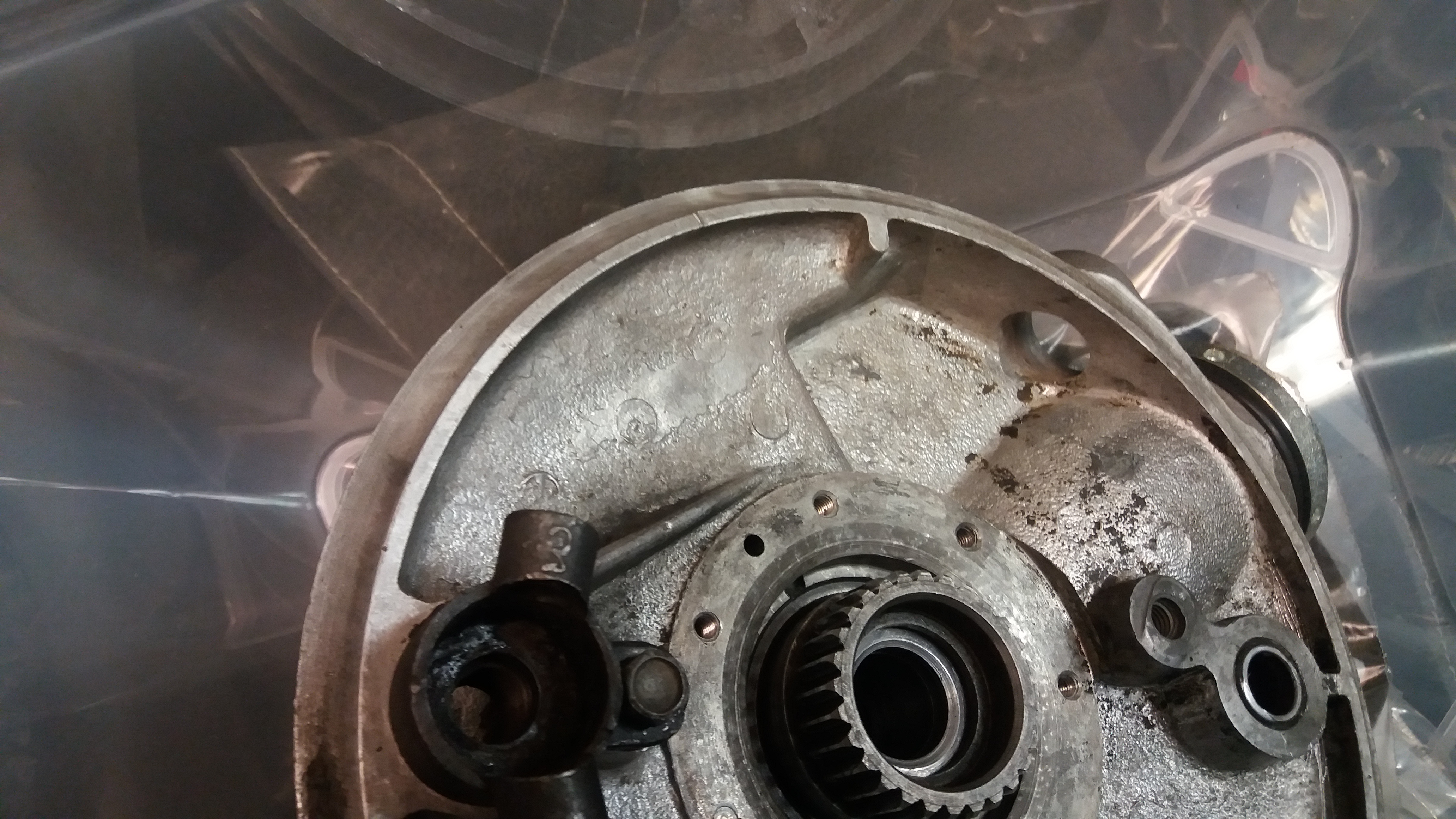

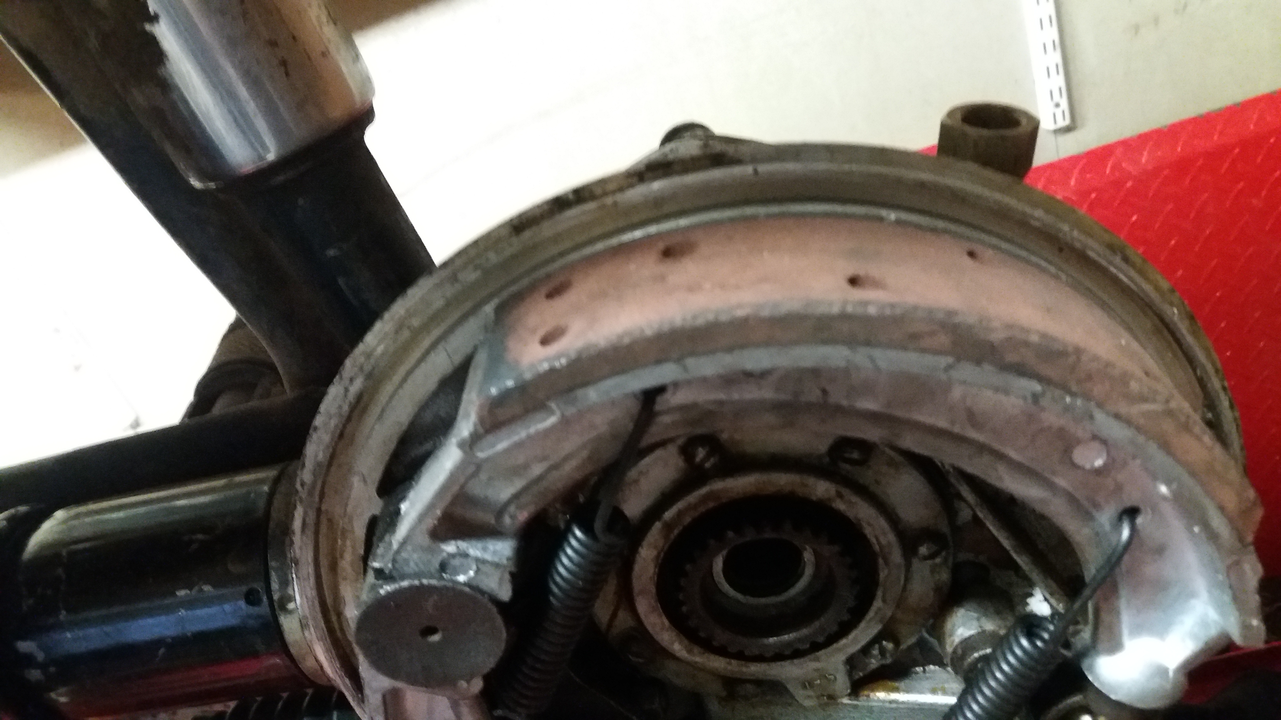

Tässä näkee eron. Takavanteen keskinapa ottaa ulkokehään kiinni. Pitääkö ulkokehän madaltaa ja jarrukenkien takaista kehää vähän kulmista pyöristää? Ovat korkeammalla kuin jarrukengät pinta, muuten rummun reuna kihnaa niihin
K-750 M
Re: Kuvia perän erosta
Tolla ylemmällä ei ainakaan eteenpäin pääse eikä kyllä taaksekkaan :)
Kyllä siellä vetobori paikallaan vaikka kuvasta huonosti näkee ja pyöriikin vielä

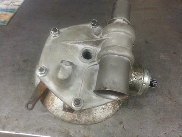

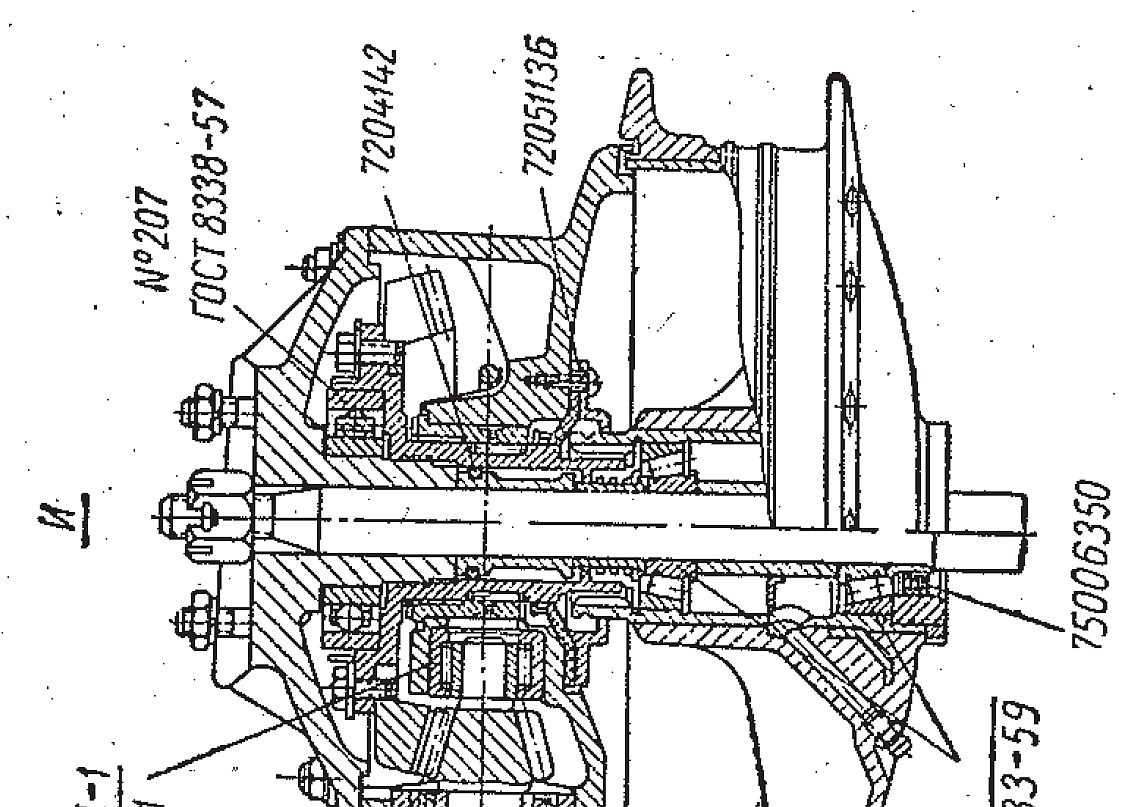

Perät ja vanteet on erilaisia K-750M ja K750B:ssä
Eikös kumminkin saa sopimaan jos hieman työstää ulompaa kaulusta? Ei satu olemaan toista vannettakaan
Näemmä mulle tuli tommonen 750B perällä oleva K (kuvassa oikealla). Näyttää jotenki plungerille rungoltaan, mutta kansi swingissä pulteilla kii normaalisti. Tai no näkyy mitä kuvassa näkyy, ei vaan oo vielä parempaa kuvaa.
Vasemmalla olevassa raadossa möllöttää se normi KMZ perä.
Viesti Kirjoittaja Makke78 »
Eikös tollasessa B mallin perässä oo jarruvivut perän ulkopuolella, kun taas noissa ekoissa kuvissa ne näyttäs olevan "normaali" Dnepr tyylisesti sisällä?
Tässä minun uudessa perässä on öljyproput ja jarruhilppeet vipuineen samat kuin vanhassakin. Taidan osatuonnin osilla kunnostaa vanhan perän ja säästää tämän uuden toiseen k pyörääni. Tarjota saa takapyörää täydellisenä tähän M mallin perään
