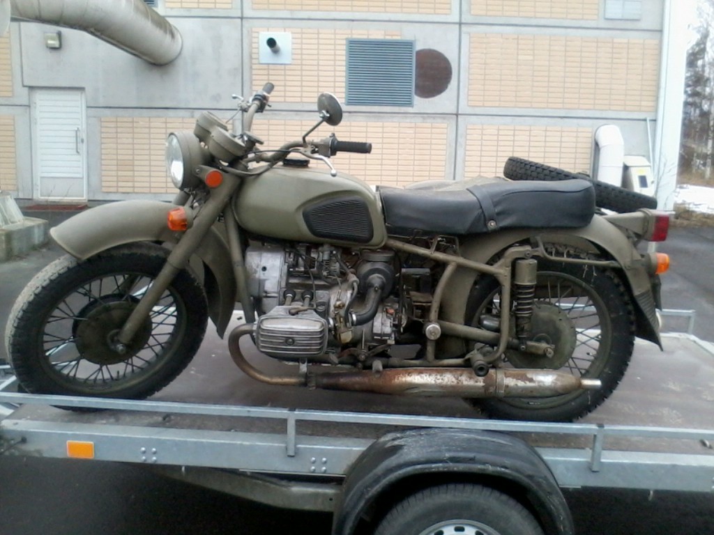

Tänään tuli haettua Aunolan Eskon entinen Neppari Lahteen ja ihmetelty idän ihmettä. Karu vehje :mrgreen: Pikku fiksillä menopeli.
Kaasarien ja tankin putsaushommia, muutamien hapertuneiden kumien uusimista, vaijerien rasvausta ja öljyjen vaihtelua edessä.
Mutta mitkähän kaasarit mahtaa olla kyseessä ja mistä löytynee uudet imukaulat hapertuneiden tilalle? Ja ken tietää kertoa Ekon pyörästä enempi niin kaikki tieto otetaan iloiten vastaan.

Vähän kaukaa tuo kuva noista kaasareista..mutta eihän nuo vaan jotkut Jikovit ole...??
Viestit: 8388
Re: mikä kaasutin ja mistä imukaulat
tuon näköiset on jikovit..en kyllä keksi miksi siihen sellaiset olisi laitettu,,,
Viestit: 8717
Joo jep Jikov kaasarit >>>>>> PDF:
Ps ne on kuulemma hyvät sano hollolanpekka

Otahan vähä lähempää kuva imukauloista,niin katotaan voisko auttaa.
Ja ekon niepristä sen verran,että eko ainakii piti sitä hyvänä ja varmana vehkeenä.Mut kerran kun houkuteltiin eko ja niepri karjalan kannakselle,niin reissun jälkeen ilmoitti eko,että milloinkaan hän ei enää meidän mukaan lähde...eikä ees sillä kertaa kovin pahoihin paikkoihin pyritty. :-P

Eko aikoinaan kyllästy bensan hajusiin kenkiiin ja sukkiin , ja kun yhellä Tippanokka-kerhotoverilla oli Urren mukana tullu extra Jikovit
muun tavaran yhteydessä , niin siksi siinä on semmoset paikoillaan...
