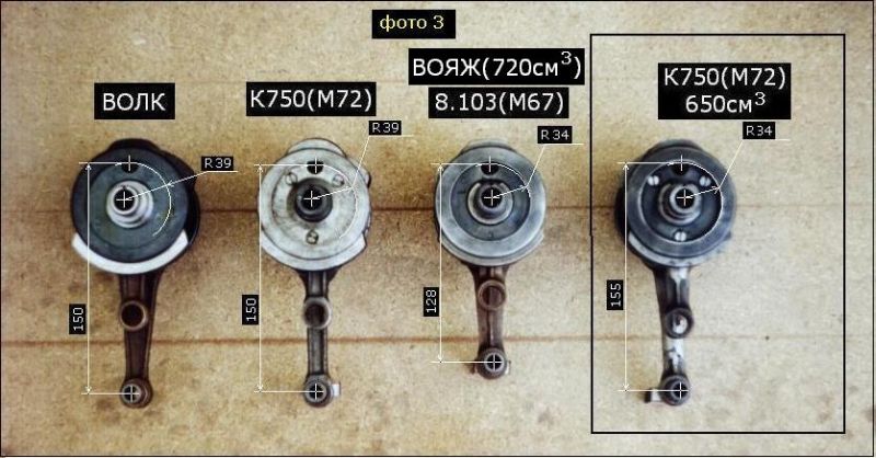

Kuuspuolikas :isku 68mm , männän halk. 78mm
720:n kone :isku 68mm , männän halk. 82mm
750 :n kone :isku 78 mm, männän halk. 78mm
sitten jos haluaa porailla ja sovitella , niin 750 koneesta noilla 82 mm männillä tulee jotai 830 kuutioinen...

720 ja 750 koneiden ulkonäkö on sama , vain eri iskunpituus tekee koneiden sylintereistä erimittaiset , eli koneiden leveys on eri.
750 pyttyjä ovat vennäänmaalla poranneet 82mm männille ja männissä on kovasti kupua jolloin ruttusuhde on jotain 10:1 , nämät käyvät kuulemma vaan 750 kansiin.
650 pytyistä eioo tietoo paljon voi porata ennen kuin katkeaa ...

Se on tuo seiskapätkän kampura ihan toista tekoa kuin 650 ja lättiksen akselit. Lisäksi se on tuettu lohkoon takapäästään , jolloin esim. kytkintä käytettäessä ei akseli rasitu.

Seiskapätkän kampura vasemmalla...

78 milliä on seiskapätkän iskunpituus..
