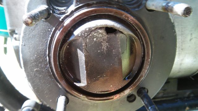

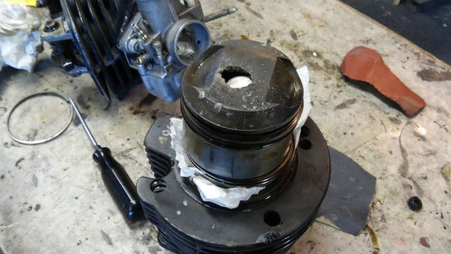

Jo toinen mäntäpistiäinen iski Neprin mäntään edellisestä kerrasta kuukausi aikaa. Nyt Roikkarallista palatessa Lappeenrantaan pistiäinen iski.
Autoliiton hinuri kävi hakemassa ja oli tuttu hinurimies. Toissa kesänä sama mies kuljetti nepparin Hyvösen Harrin pajalle kun oli painelaakeri hajonnut ja kytkin jäi auki. Nytkin kone hajosi saman rampin kohdalle! Mies kyllä vähän naureskeli, mutta oli korrekti eikä moittinut. Sanoi vain, että tämä on hänen työtä auttaa ihmisiä.
Harrin pajalle meni nytkin vehje ja autoliiton vuokra-auto tuli alle.
Vahva epäily on, etta Laittamani Nippondeson tulppa aiheuttaa hekusytytystä joka murtaa männän. Ajossa ei kuulu mitään kilinöitä tai nakutusta ja nopeus oli alle 80 km tunnissa. Sitten vain yht-äkkiä poks ja savut perään.

Eka vamma.
Nyt tulee uusi uralin konepaketti laatikkoineen kaikkine härppeineen tilalle kunhan pääsen pelillä Riihimäelle.
Eka vamma.

Harrin kanssa tehty sylinterin hoonautus ja männän vaihto toi taas eloa moottoriin. Harri taas auttoi ukon koneen kuntoon hienolla tavalla. Pyörä kulki todella kepeästi pienellä kaasun väännöllä. Kotiin tultiin kuitenkin vaikeuksien kautta, sillä takarengas puhkesi Vierumäellä.
Vaivan aiheuttaja mäntäpistiäinen oli mitä todennäköisemmin alkanut hehkusytytyksestä, jonka varmaan aiheutti liian kuuma tulppa ja ehkä jossain kuormitusasennossa liian laihaksi mennyt seos. Me ajelttiin todella pienellä kaasun käännön asennolla ja tasakaasulla molemmilla kerroilla jolloin mäntäpistiäinen iski. Eka kerran jälkeen nostin neulaa yhdellä pykälällä ja nyt Harrin kanssa taas yhdellä ja laitetiin kylmempi tulppa.
