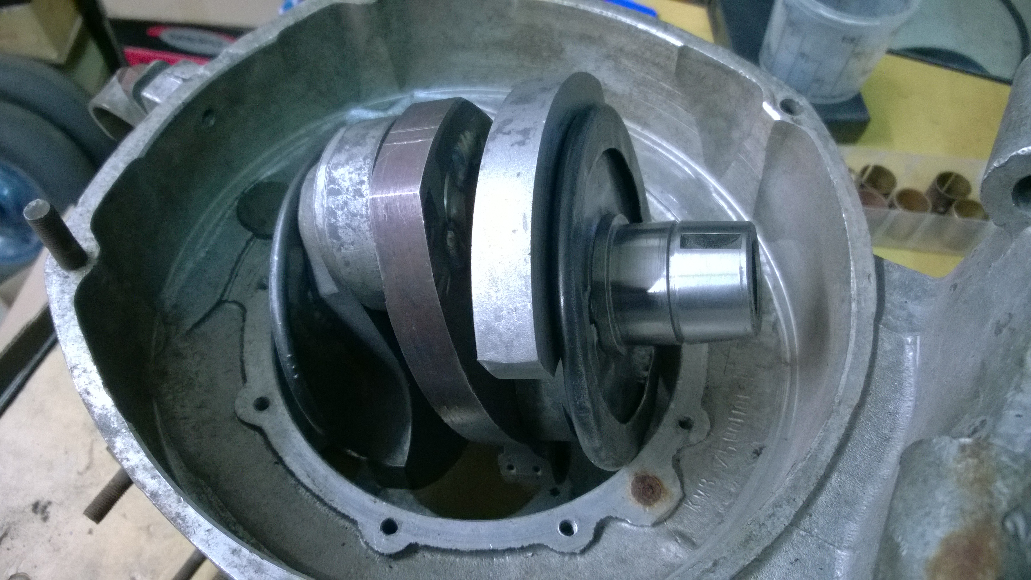

Kampi meni lohkoon etupellin kanssa ja kummankin pellin kanssa.
Peltejä ei tarvitse väännellä tai muokata, sopivan kohdan kahtelee ja suojauttaa sisään kammen...

Re: Tilavuuden muutos kampuralla
Karppi ajelee tulevana torstaina Haapavedelle, näytän miten kampi sujautetaan koon lohkoon...mukavasti meni eilinen ilta soviteltaessa reikään kampea ja olutta päälle.
Menihän se sinne...mahtava homma!

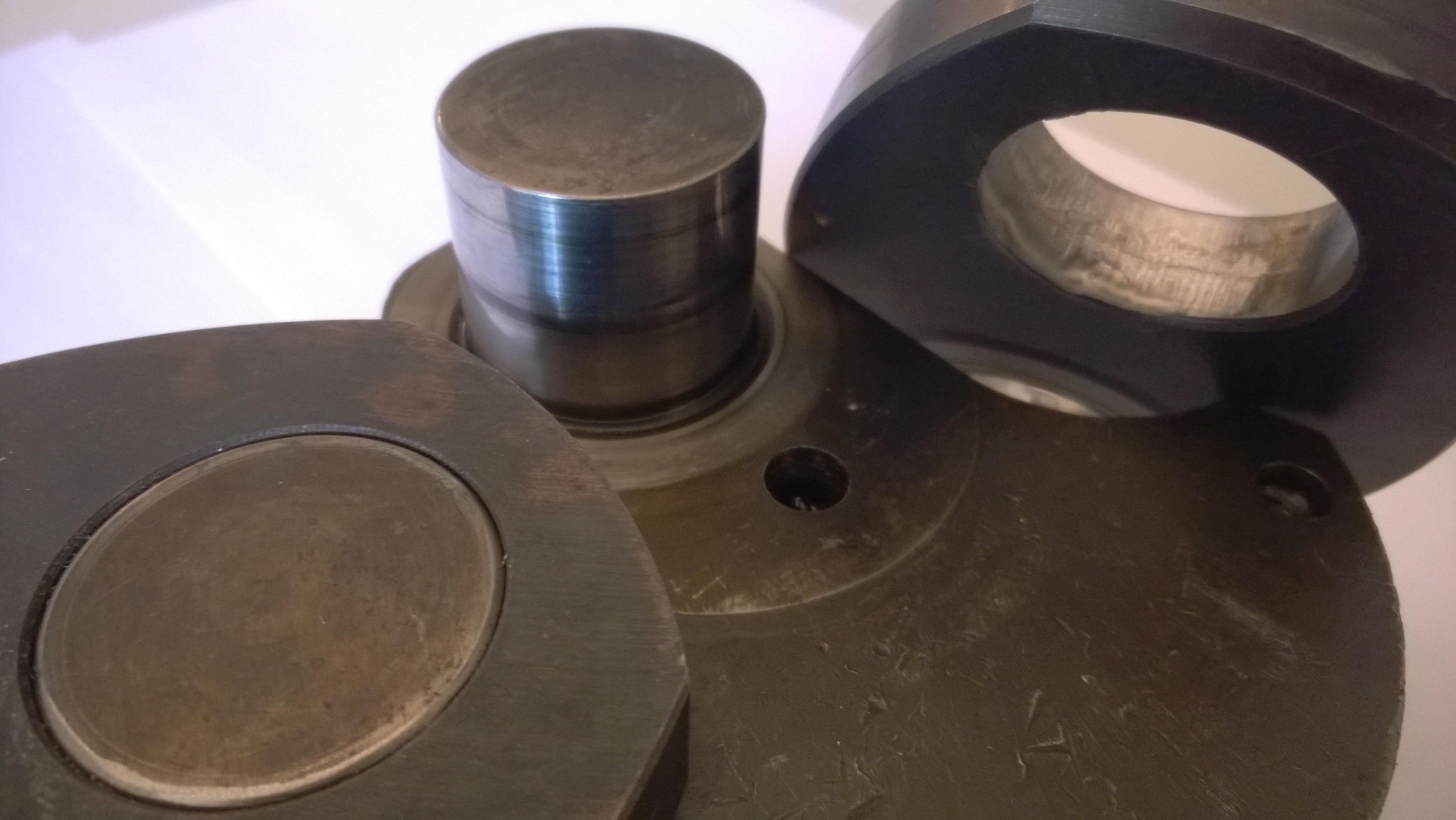

Karpin/Metsurin pyynnöstä sovittelin lohkoon kampiakselia ja kuvissa oleva kampiakseli on Karpin, jota "taikinointiin" roikkarallissa.
Kampiakselista oli irronnut pellit tai pelti irti ajossa? kampiakseli purettiin rallissa ja tarkistettiin kiertokankien alapäät.
Kiinteät tapit, neulat ja kiertokanget olivat ok.(pellit oli irronnut jostain syystä?)
Kasauksessa tappi lähti menemään vinoon keskilimppuun nähden ja tappi leikkasi rautaa keskilimpusta.
Aikansa ”taikinointiin” kampiakselia rallissa... kunnes päätin laittaa kampiakselin työpöydän hyllylle odottamaan ja sanoin Karpille että katsotaan kampiakselia tuonnempana.
Uuden Uralin kampiakselin työstö "näytös" loppui siihen…jatkettiin tutuilla koon kampiakseleilla joissa on erilliset tapit sekä tapeissa valmiiksi pyöristykset.
Aikaisemmin olen vain yhden 750cc Uralin kampiakselin kunnostanut (neulat vaihtanut) ja toisen 750cc kampiakselin purkanut.
Kotona otin uudemman kerran kampiakselin pöydälle, purin ja keskilimppu oli entinen.
Tiesin että Karpin kampiakselin osissa oli ehyt keskilimppu vielä käytettävissä sekä testaukseen osia.
Pyöristin uuden Uralin kampiakselin tapinpään lamellilaikalla ja tunkkasin 650cc kampiakselin keskilimppuun testiksi… lähteekö menemään suoraan ja leikkaako rautaa edelleen?
Testasin muutaman kerran eri 650cc keskilimppuihin, aina lähti tappi suoraan keskilimppuun nähden eikä leikkautumista tapahtunut.
Nyt on kampiakseli kellotettu ja heittoa 0,002 - 0,005.
Tästä on hyvä jatkaa, tietoa tuli lisää vaikka rallissa 11.7. lauantaina tuntui päivällä että voi p…

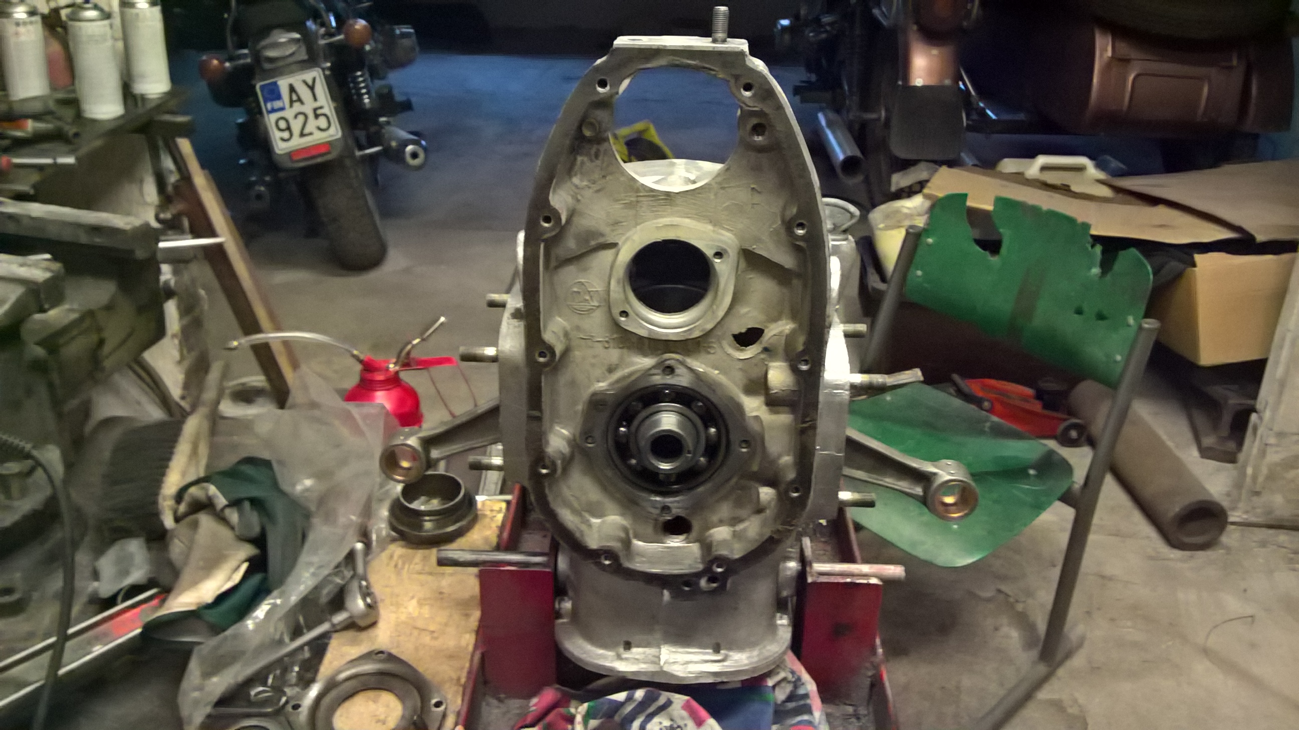

Palataanpa aiheeseen. Osatuonnilta oli tupsahtanut paketti. Senverran piti paneutua aiheeseen, että piti zoomailla tuota vauhtipyörän asemaa, koska sinne lootan suuntaan ei ihmeesti varoja ole, ja juttu on askarruttanut mieltäni
Millin kantturoissa se on pitempi, sekin osaa olla jo liikaa. Sen kyllä johonkin hukutan/sorvaan, onneksi ei mitään radikaalia eroa
Se, että oikeessa seskapätkässä laakeerin leveys on ymmärtääkseni jotain 18mm, ja 650:ssä 17mm tekee jo jotain... mutta poltetaan muutama nortti, niin eköhän tuostakin selvitä....
Mikähän vitun killeri tässä sitten on edessä???? Kaikki näyttää ihan lupaavalle. Velivenäläiset on tehny iha kaikkee... miksei tätä???

Joo. nyt lähtee projekti etenemään. Rautavaarasta löytyi sitten kokonainen mopo. Taulussa 23tkm, ilmeisesti kampuravaurio. Pirun hyvä koneen aihio käydä tekee seiskapätkää. Tod. näk. kannet, jakopää ym muu tarpeellinen vielä pirun hyvässä kunnossa. Pytyilläkin saattaa vielä olla käyttöä? No ensi viikolla se haetaan ja vaihdetaan siihen rempattu kone. Onhan se jo tuolla myydään osiossa kaupan, jos ei mee kaupaksi, ni jätetään pojille.
Kaveri kertoi ajelleensa siinä oman kunnan alueella kymmenisen vuotta, ja sitte alko kolisee. Tuskin mitään kauheeta rääkkäämistä, samoin kuin itellä, 23 tonnissa pamahti kampura kotipihalla.
Niitä sorvaushommia ei kuitenkaan pääse tekemään, ennen kuin saa sen 650 motin kampuran kouraan. Laakerimittahan on selvillä, mutta muistaakseni siitä etulaakerin olakkeesta pitää sorvata milli pois, se pitää tarkistaa.
Tästä se lähtee.....

No, muori parsi ne kondikseen. Pitäähän tää juttu viedä loppuun jo pelkästään Osatuonnin takia. Osatuonti on sponssannu hommaa avokätisesti, kiitos vielä kerran.

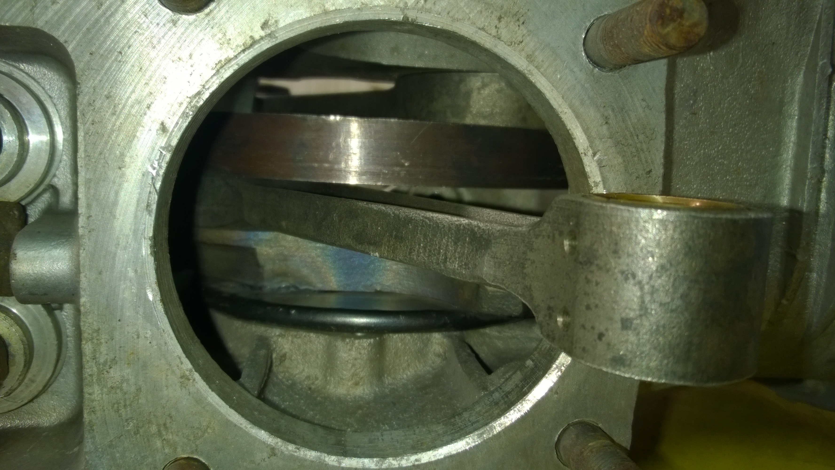

Siellä se nyt on eikä missään miniämen perseessä. Seiskapätkän kampura 650 lohkossa. Pikkuse piti ottaa virsikirjalla tavaraa pois takamaljan ohjaavasta osasta. Asialla ei suurempaa merkitystä, koska tiivistävä alue kapeni vain hiukan. Jokatapauksessa siihen etupäähän kannattaa laittaa 650:n linkolevy, niin menee heittämällä. Se etupäähän tulee olemaankin kuin 650:ssä, laakeri vain vaihtuu rullalaakeriksi.
Siinähän ne on rinnakkain. Limpusta limppuun sama mitta. 750:ssä linkolevy on 1,5 mm paksumpi, sen takia vaihdankin eteen suosiolla 650:n linkolevyn. Sitte pitää vaa mittailla mahtuuko se takimmainen olemaan lohkossa vai pitääkö sitä puristaa 1,5mm kasaan???
Tästä on hyvä joskus jatkaa, loppu on mielestäni pelkkää tekemistä.

Jatkan tätä juttua tänne kun tuolla edellä on jo yksi tilavuuden muutos tehty. Vituttaa vaan nuo Onedriven kuvat, näkyy...ei näy... näkyy...

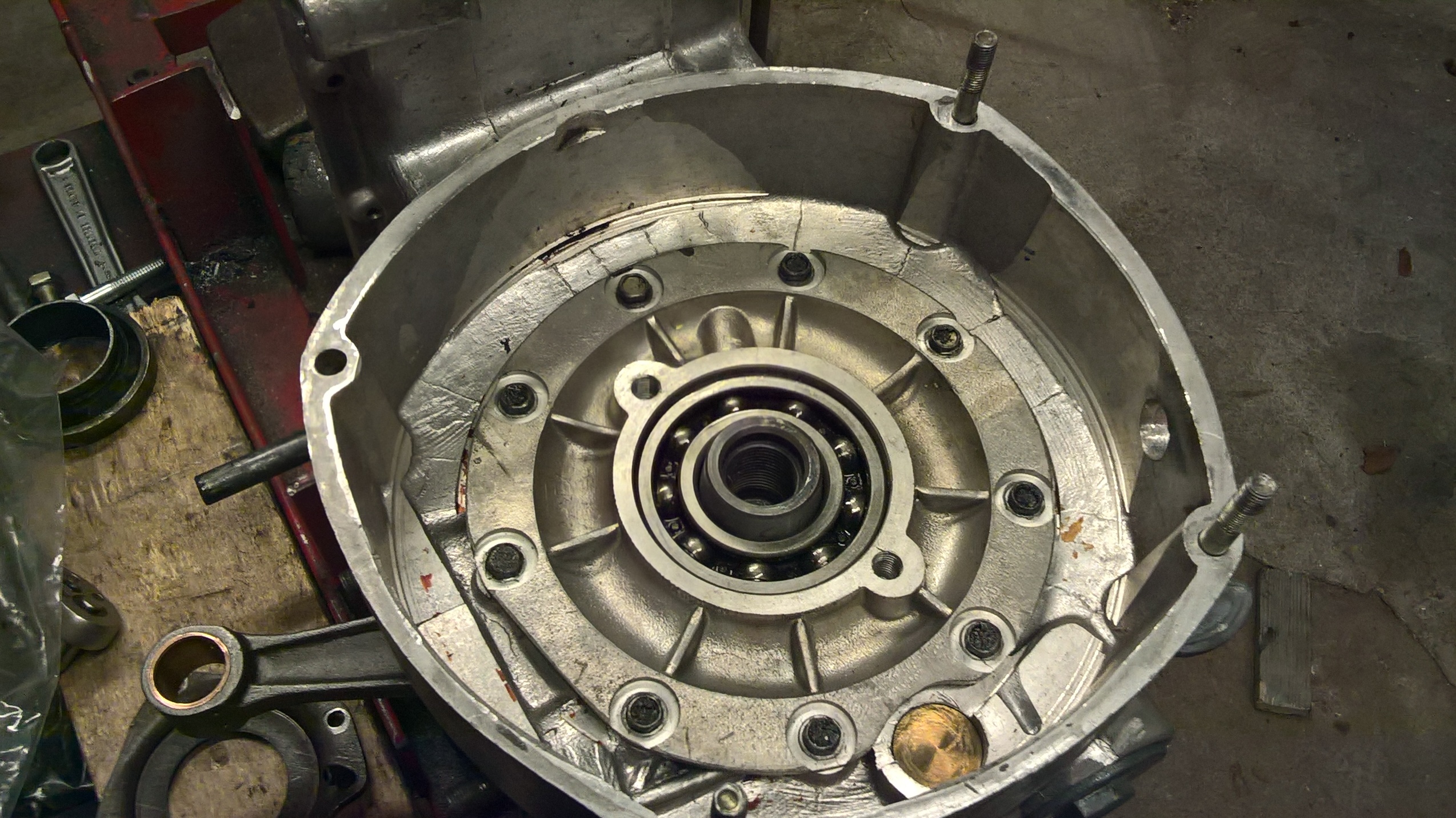

Tuossa tuli huvikseen treenattua sitä oikean seiskapätkän kampuran asentamista 650 lohkoon joku viitisen kertaa. Menee ihan heittämällä. Sillo eka kerran ku sitä tein, niin tein hätäpäissäni takamaljan ohjausosaan parin sentin matkalle pienen kevennyksen. Tosiasiassa sitä ei tarvita kun tekniikka on oikea.
Mittailin ja tutkailin myös sitä linkolevyhommaa. Ihan hyvin onnistuu orkkis linkolevyillä, ei ota mihinkään kiinni. Sitä vaan tuli joskus spekuloitua niillä K:n ja 650 levyillä , eli vittuako näitä hommia etukäteen spekuloimaan, se on vaan kokeiltava ja tehtävä.Helpottaahan se vähän hommaa kun ei tarvi puljailla niitten linkolevyjen kanssaa
Seuraavaksi se ois sitte se kampuran etupään sorvaus 35 milliseksi.
Joo en oo paljon näitä roikkaralleja kolunnu, mutta oon kuullu että siellä on joku legendaarinen kisa "kampiakseli takaisin lohkoon". Lisätkää vähän vaikeusastetta... 750 kampura 650 lohkoon. Se ei välttämättä ihan kaikilta guruiltakaan onnistu räks ja poks

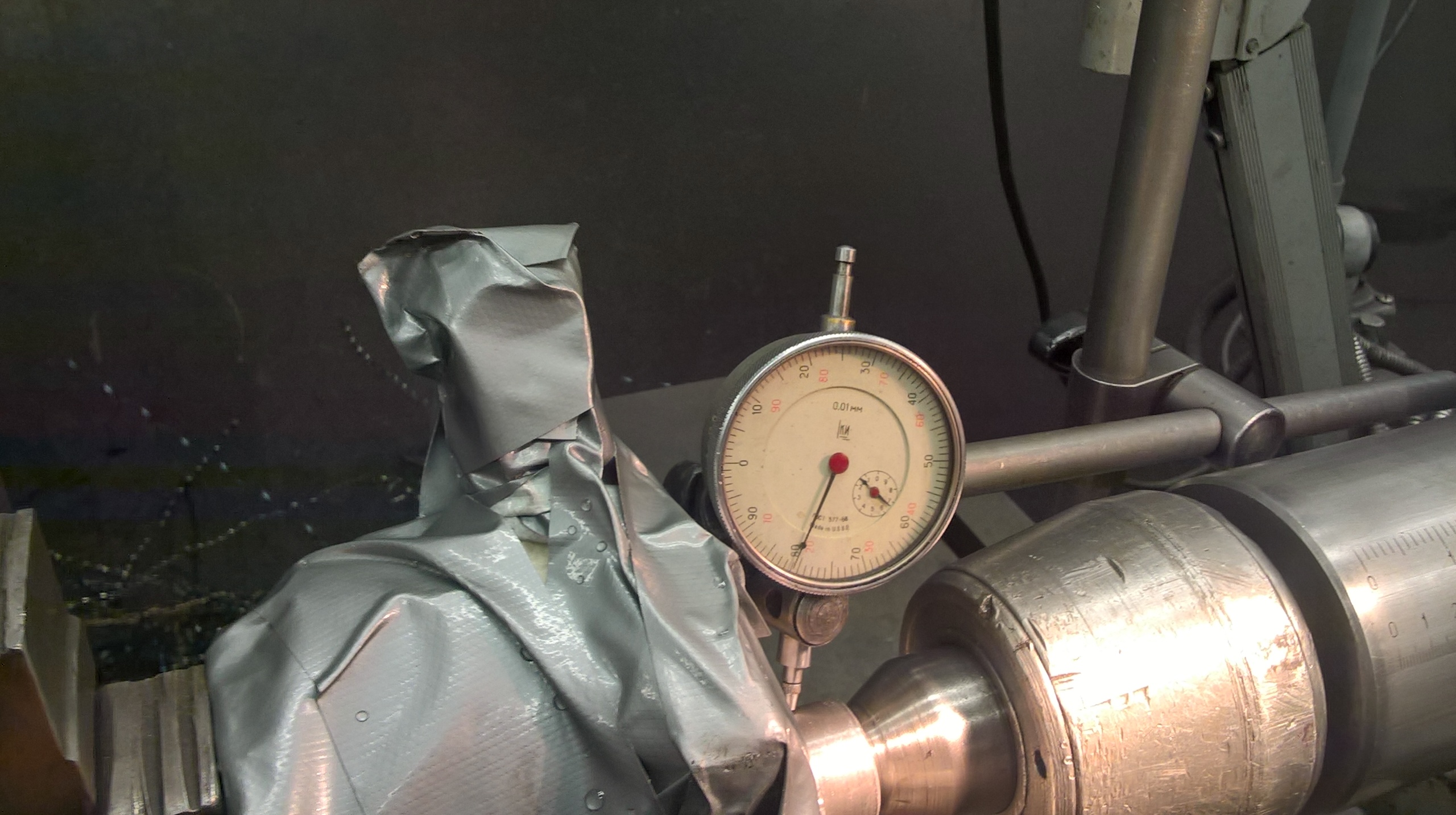

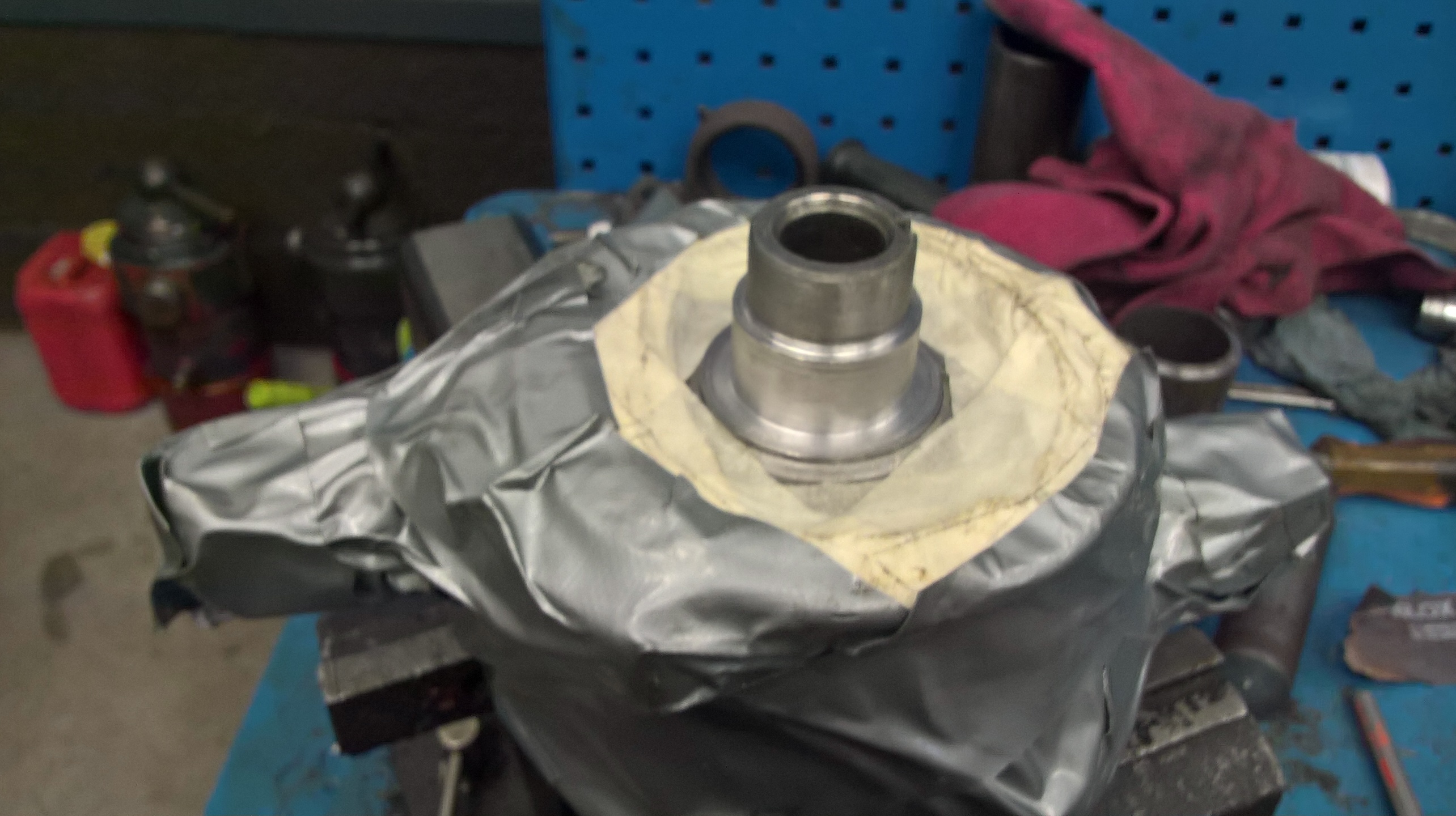

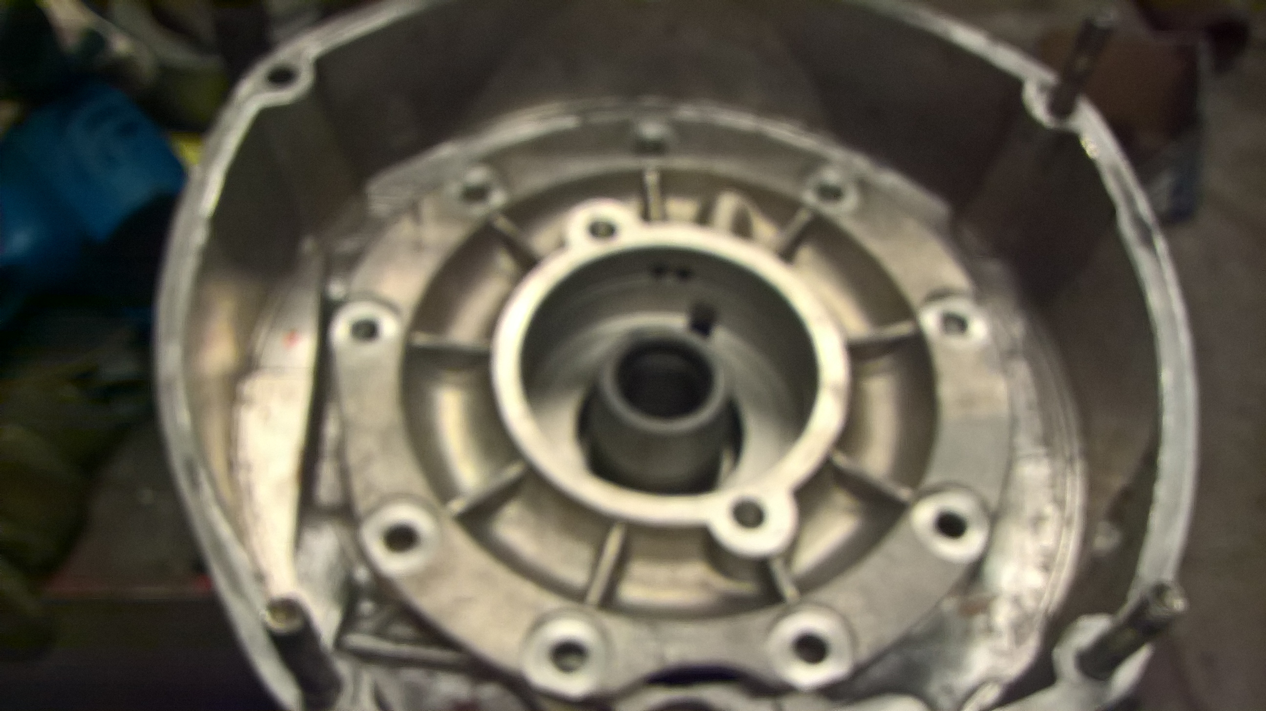

Nyt on etupää sorvattu. Helppo homma, kellottaminen otti melkein puoli tuntia, ennen kuin sain sen satkuun. Sorvaamisessa menee pari norttia.

Voi perkele, onko se hoitoon lähdettävä, kun illalla nukkumaan käydessä tuli mietiskeltyä uralin kampuran ja lohkon lämpölaajenemista. No lopputulema oli kuitenkin se että oletusarvolla 100 astetta lohko laajenee reilun kympin enemmin kuin kampura. No kuinka ison päittäiskuorman se aiheuttaa laakerille? No piti mennä jo kimmomodulilaskentaan....onneksi nukahdin....
Mutta asiaan. Hain Vessiltä vanhan 750 laakerin ja tein koekasauksen vanhoilla laakereilla . Takimmaisen asetin vaan huulille, sillä päätarkoitus oli testata miten kampura pyörii lohkossa. Ja katos vaan, pyörii niin pirun nätisti, ei mitään kihnutuksia ja kahnutuksia. Tästä on hyvä jatkaa, mene kuitenkin jokunen aika. Rullalakeri kun on tilauskamaa paikallisessa laakerikaupassa.
Vääjäämättä tuli mieleen tuossa ropaillessa, että miksi helvetissä näitä ei oo kukaan tehny (Suomessa). K:hon se ois helppo ratkaisu. Jos etupään sorvaaminen onnistuu, niin onnistuu takapäänkin. Makuasia muuttaako kampuran vai vauhtipyörän kartiota.
Kun nyt jotkut on tehny näitä K:n kampuran parannuksia, niin kiinnostas tietää vähän kustannuksista. Mikä ois semmosen hinta jos niitä tekis oikeesti myyntiin ? Ymmärtääkseni homma on suht. pienen piirin keskinäistä rakentelua? Mutta kyllä se hintoihin, tulee alapään tappeja sorvataan, karkaistaan ja hiotaan. Samaten kangen alapään sorvaus, koolitus ja hionta. Pari uutta laakeria pitää ostaa. Eikä se kampuran purku ja kasauskaan ilmaista oo, ajatellaan nyt siltä kantilta, että niitä tehtäisiin oikeesti myyntiin. KMZ-750 vois antaa pientä vihjettä, kiinnostas vaa ihan vertailun vuoksi.
