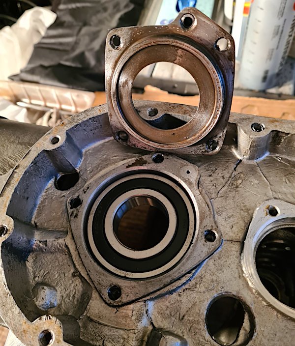

Ihmettelyt jatkuu... Sovittelin laakeria etulaakeripesään. Kun etulaipan asettaa paikoilleen niin jää rakoa etulaipan ja laakerin ulkokoolin väliin 0.3mm.
Täytyykö tuossa ihan aikuisen oikeasti olla välystä?
Oma maalaisjärki kirkuu, että ei missään nimessä!! Mutta onhan tässä jo kaikkea omituista nähty että parempi vaan kysyä...
Eli jos insinööri on sen tuolla tavalla suunnitellut, niin kampiakseli ei lukitu etu- eikä takapäästä mihinkään. Molemmat laakeripesät antaa aksiaalista liikkumavaraa edes takaisin. Ei mene mitenkään järkeen tällainen..?

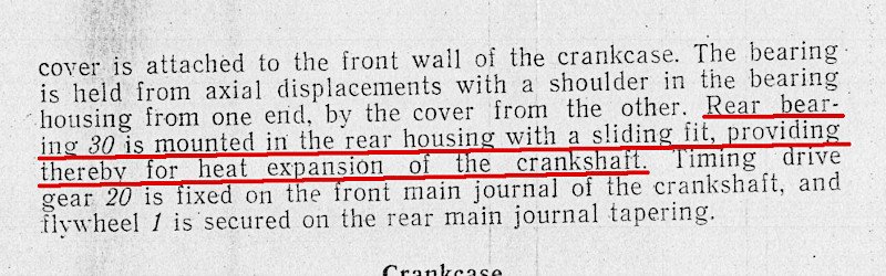

Kannen homma on pitää laakeri paikallaan kupissa välyksettömäksi puristaen. Olen joskus joutunut sorvaamaan kupin laippaa ohkasemmaksi , vois siihen kait simminkin viritellä. Tärkeetä on myös tarkistaa ettei vaan kupin rakenteessa ole halkeamia tai kuppi muuten venähtänyt epämittaiseksi.

Tämä kuulostaa järkipuheelta. Laakeri meni naputtamalla pesään, käsin ei saanut työnnettyä, niin kuin ilmeisesti on tarkoitettukin. Kumminkin vanhassa laakerissa ja laakeripesässä näkyi merkkejä, että joskus on jotain pyörimistä tapahtunut. Ehkä juuri tuosta edellä mainusta syystä, että pesän päätylaippa ei lukinnut laakeria. No, nyt se ainakin tulee kiinni.

Jos kaikki muuten on ehjää ja OK, niin laakerin ulkokoolin shimmilevyillä hoituu tuo homma...

Tarkoitus ei ole jankata tätä aihetta, mutta tämä asia on edelleenkin niin perhanan epäselvä minulle.
Lueskelin Ural-2 (M-63) huoltokirjaa. Siinä kerrotaan seuraavaa:
Eli takalaakerissa on oltava aksiaalinen lämpölaajenemisvara. Kuuluuko siis takalaakerin liikkua laakeripesässään vai kampiakselin kaulan liikkua laakerissa?
Tässä ketjussa edellä jo kerrottiin, että kampiakaselin sovite on oltava tiukka laakeriin. Täten ainoaksi vaihtoehdoksi siis jää, että laakeri liikkuu laakeripesässä, ymmärsinkö varmasti oikein?
Kysyn taas, koska väljä laakeripesä tuntuu minusta niin omituiselta. En kuitenkaan kiistä etteikö näin tosiaan voisi olla.

Kyllä minä olen lähtenyt siitä että laakerin sisäkooli liikkuu lämpöpituus muutokset kampiakselin kaulalla ,takana, ja edestä se on pakotettuna asemaan (Ural 650 kone) . Se että laakeri on asennustiukka akseliin riittää, mutta sitä asennustiukkuutta ei saa provosoida..ei pyöllystä/liimaa tms. Se on käytännössä ollut hyvä asennusmuoto.
Re: Sekalaista ongelmaa...
Lähetetty: 30.12.2024 20:37
Kirjoittaja Justeeri
MATTI kirjoitti: 30.12.2024 19:55 Kyllä minä olen lähtenyt siitä että laakerin sisäkooli liikkuu lämpöpituus muutokset kampiakselin kaulalla ,takana, ja edestä se on pakotettuna asemaan (Ural 650 kone) . Se että laakeri on asennustiukka akseliin riittää, mutta sitä asennustiukkuutta ei saa provosoida..ei pyöllystä/liimaa tms. Se on käytännössä ollut hyvä asennusmuoto.
Tämä tuntuisi minustakin loogiselta. Varmaan asiassa kuin asiassa on eri koulukuntia, että miten tulee paras.
Loppupeleissä tällä ei välttämättä ole edes merkitystä. C3 laakerin sisäkooli muljuaa aika lailla edes takaisin, uskoisin että kampiakselin lämpölaajeneminen on murto osa tästä.

1. Kampura nykästään keulasta sisäkoolille ja ulkokooli on lukittuna.
2. Takapää asettuu kantta kirittäessä sillai ku sattuu asettumaan. Hakee paikkaansa niinku Päätälon romaanin tuvanuuni.

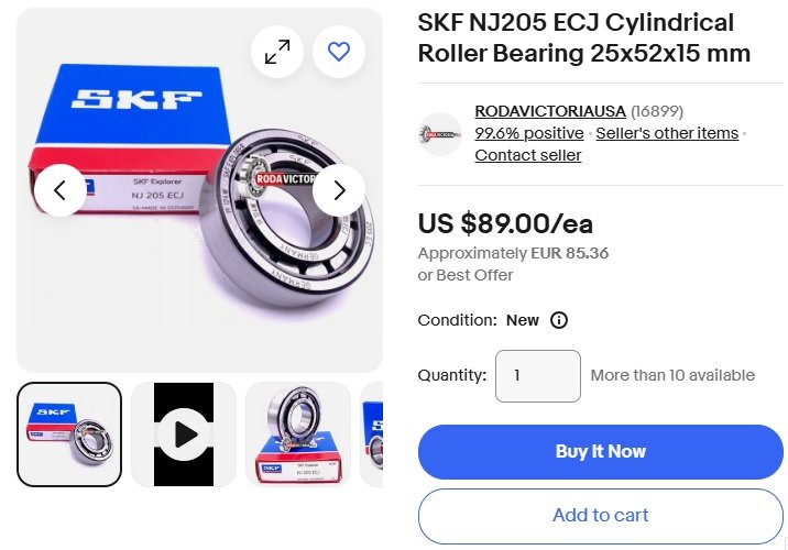

Dneprissä asia on ratkaistu laittamalla rulla taate. No?
Saa sen 6205 rullamallinaki 650cc Uraliin ja 750cc SV koneeseen? Sen jälkeen on varaa elää vapaasti?
Kisakone 650cc malleissa tuli takapäässä vastaan semmone 205 mikä sallii vemppauksen vaikka vähän nitkahtais ja päästään vielä maaliin.
Lienee jo kisaseppien omaa keksintöä?

Laakeri ei saa mennä käsin paikoilleen kampiakselille, se on varma, toki voi laittaa jos pyörällä ei juurikaan aja vaan käy kioskilla silloin tällöin tai silloin aivan sama mitä sinne laittaa.
Kukaan ei varmaankaan provosoi tai laita turhaa liimaa tai pyöllystä.
Pääsääntöisesti kampuroissa on tiukasti kiinni laakerin sisäkoolit, jos on löysästi niin sisäkooli on pyörinyt kampuran akselilla, minulla tallissa semmoisia akseleita mutta tällä kertaa ei lähde valokuvamaan.
Enimmäkseen mitä minulle tullut kampuroita niin laakerit ovat tiukasti kiinni.
Kyllä ovat käyttäneet liimaa ja itsekin olen käyttänyt, toki laakerit olen vaihtanut noin 20000km välein, koska olen puhdistanut linkolevyt ajallaan.
Laakereiksi laitoin aluksi C3 kun pelottelivat että joka paikassa pitää olla C3 laakerit, nyt on joka paikassa venäjältä ostetut laakerit ja ei ole C3 laakeri.
Kolme ajallaan tehtyä remonttia tehty venäläisillä laakereilla, takana ajettuna venäläisillä n.50000 km.
Itävallassakin laitettiin venäläiset laakerit Koohon, ku kampura meni harrastajalla vaihtoon.
Erikseen on sähkömoottorit joissa pitää olla C3 laakerit, jos ei ole niin ensimmäisen vuorokaiden aikana nappaa kiinni, kokemusta on.
Useammassa Koossa on venäläiset laakerit joka paikassa ja uralissa, Koo pyörillä millä kun lähdetään reissuun niin niillä ajetaan n.400 - 500km matkoja päivässä ja hyvin laakerit kestäneet.
Toki pitää muistaa jos harrastaja haluaa varmistaa kaikessa niin voi varmistaa, pitää muistaa myös että moottoreita tehdään harrastajille ja yleensä ajavat harrastajat tekee itse remontit niin tietävät moottorinsa, toki voihan harrastajat pitää kirjanpitoa pyörästään ja ilmoittaa moottorin kunnostajalle miten moottori kestänyt vaikka ensimmäisen 5000km jälkeen ja sitten 10000km jälkeen, mutta luulempa moottoreita tehty niin että niillä on käyty kesässään joku pikku reissu tai kaksi.
Näitä meidän kirjoituksia seurataan ja samalla yritän kertoa ettei näistä kannata liian vaikeaa tehdä, jakopäässäkin saa olla vaikka 0,30 - 0,35 välystä ja kierroksessa jossakin kohti 0,05, työntää korvatulppia syvemmälle korviin, sitten kun ääni loppuu niin pitää olla huolissaan.
Takakantta laittaessa paikoilleen kannattaa käyttää kiinnitys ruuveihin ainetta, monesti ovat luulleet että stefasta vuotaa ku ovat lähteneet ajamaan vaan onkin kiinnitysruuveista vuotanut.

Joissakin kuuspuolikkaan koneissa on ollu sellanen hento aaltopeltiprikka/shimmi kampuran kaulalla vauhtipyörää vasten, olisko ajatuksena ollut jotta siitä joustaa ??

Kyllähän justeeri kartalla on...
Ja sitten...miun mielestä...ja kokemuksesta.
Laakerin sovite kampiakselin kaulalle jämäkkä(lue tiukka) .
Mutta ulkokooli siinä elävässä päässä(kuuspuokki takapesä,seiskapätkä etupesä)saa olla aika löysä...kuitenkin sellainen,että selkeä vasta asennettaessa tuntuu.
Perustelu:
-Jos"elävän"pään ulkokooli on tiukka,niin
laakerin asentaminen OMALLLE paikalleen on aika haasteellista...on nimittäin suuri riski,että ulkokooli ei asetu täydellisesti ns. laakerilinjaan...no tämä taas johtaa siihen,että ajettaessa (huom.painotan ajettaessa) laakeri pyörii hieman laakerilinjan sivussa,ja alkaa syömään kovakromia...eikä aikaakaan,kun alkaa vieras ääni kuulua...jota ei haluais eikä halua kuulla.
Olen jokusen laakerin tämän takia särkenyt..mutta kun hoonasin pesän löysemmäksi,niin yhtään petilaakeria en ole ajaessa menettänyt...olen tätä oppia syöttänyt muillekin ajelijoille....niille joilta on laakereita hajonnut...sekä niille ,joilta ei ole vielä hajonnut.
Ja niiku oon joskus aiemminkin sanonu ja kirjotellu...
Näillä miun höpinöillä ei ole faktan kanssa mitään tekemistä... nää vaan perustuu miun omiin kokemuksiin...siis hölmöltyihin ja sötöstelyihin.
