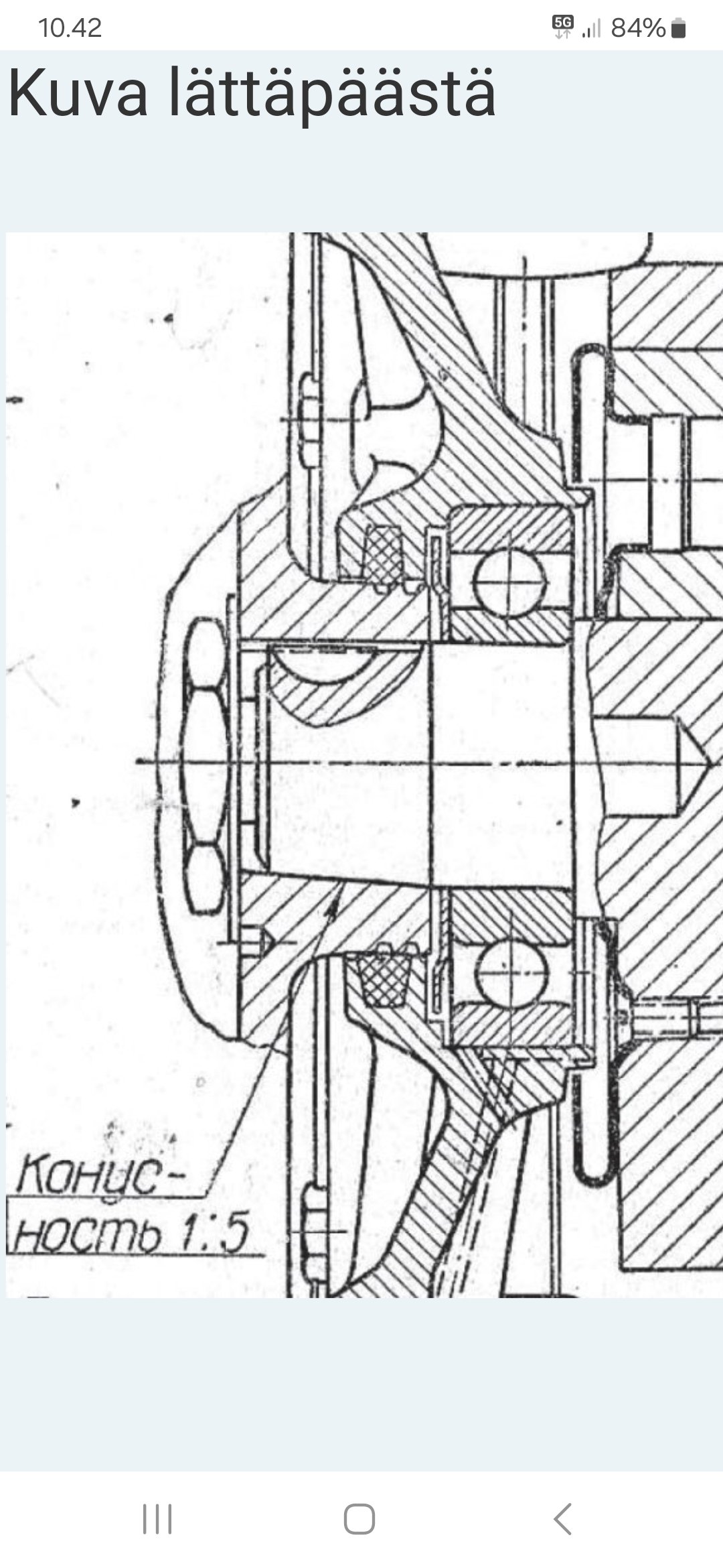

Tuota Uskilan kuvaa suurensin... jos aaltopeltiprikka on ,niin se on just sitä öljylevyä painamassa vauhtipyörän puolella. Joskus kun sitä ei ole ollut niin olen vähän taivuttanut öljylevyn sisäreunaa , vai löinkö parit hentoset pisteet, en nyt just muista. Ideana kuitenkin on vauhtipyörän painaa levy laakeria vasten , vauhtipyörän kiristys kuitenkin oikaisee pellin.

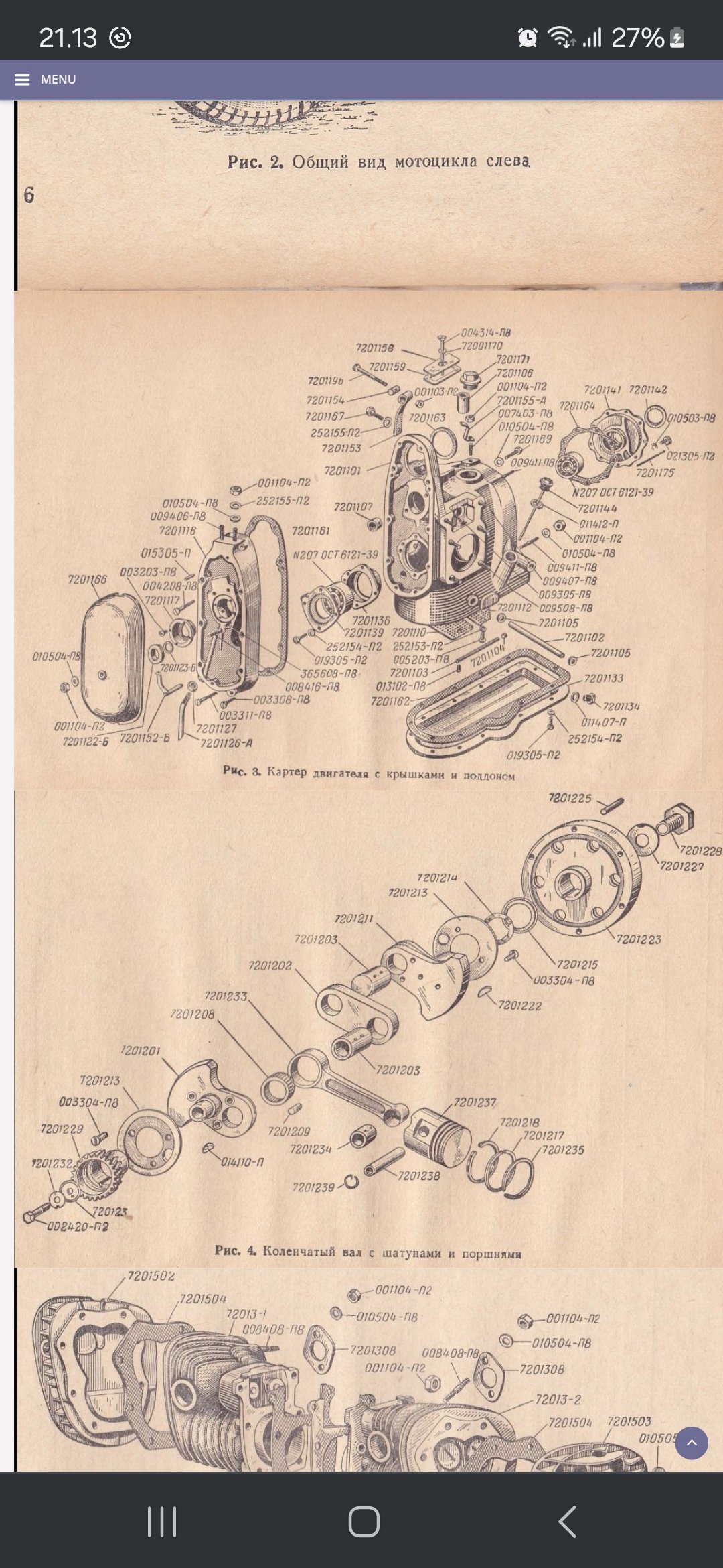

Kuvaa M72 owners manuaalista:;
-Linkolevy
-Laakeri
-Ryppyrengas
-Loiskelevy
-Takalaippa
-Huopastefa
-Vauhtipyörä

Tuota Uskilan kuvaa kun kattelin, jos siinä mitat pitää kutinsa nii se öljypelti hankais koppaan jos joustuolevy olis toisella puolella.
Tommonen öljypelti löytyy myös kuplavolkkarin kampiakselilta jakopään puolelta, siinähän ei ole stefaa eikä huopaa, ihan vaan reikä.

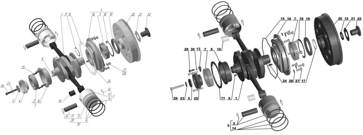

[attachment=0]IMG_20250107_153216_HDR.jpg[/attachment]
Takapää
Takapää

Tehäämpäs oikeen yhteenveto tästä perkeleen pellistä:
-Huopastefa,ryppyrengas ja loiskelevy elävät symbioosissa...tarvitsevat toisiaan.
-Loiskelevy kuppipuoli vauhtikseen päin...ryppyrengas vauhtipyörän puolelle.
-Loiskelevyn focus on estää lättäpään massiivisen öljypumpun tuottaman tsunamin kaltaisen öljyaallon pääsemästä vauhtipyörän kaulaa vartioivalle töppösenvarrelle..
