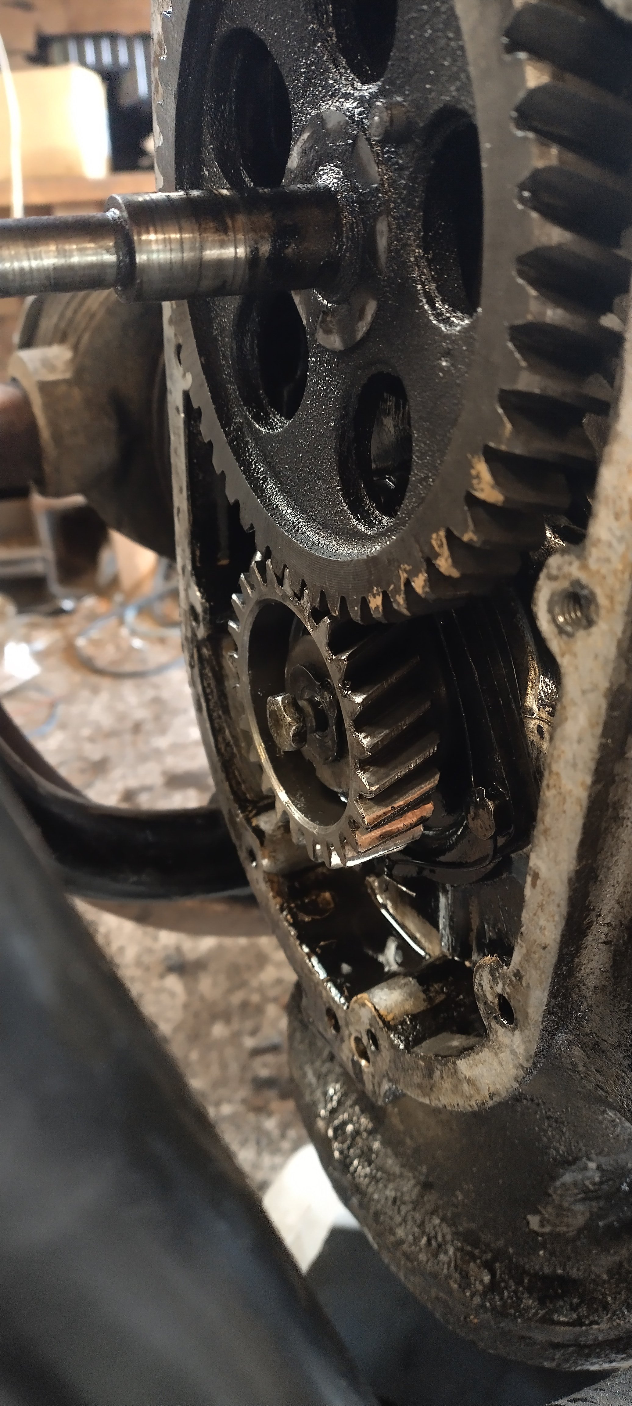

Dneprin 650 jakopään rattaista utelen. Uudesta moottorihankinnasta avasin etukoppaa koska uteliaisuus... Kuivasin jarrukliinerillä rattaat öljyttömiksi ja pyörittelin moottoria neljäsosakierroksen välein ja mittailin hammasvälyksiä ( nyt kun on hampaita mistä mittailla niitä, edellisestä koneesta nokkarattaan hampaat hävisivät olemattomiin
Kampiakselin ja nokan välissä menee tasaisesti 0,05mm liuskamitta, yhdessä kohtaa saa juuri ja juuri 0,1mm liuskan väliin. Eikä klappaa liikaa sormiinkaan. Tuo kelpaa siis oikeinkin hyvin tässä kohtaa. Vaan laturin pyörän kohdalla mittaustulos vaihtelee välillä alle 0-0,05 (liuska ei mene) aina 0,15 asti. Ja sitten öljypumpun ratas klappaa kampiakselin rattaaseen käytännössä 0,15-0,25mm alueella. Kilkati kalkati...
Meneekö laturin ratas soikeudessaan toleranssiin vai vaihtoon? Entä onko tuolle öljypumpun rattaan välykselle mitään tehtävissä, vai haitanneeko matkantekoa tuon taivaallista?
Saksanmaalta näyttäisi löytyvän nepukan ratassarjaa kampuralle sekä nokalle. https://www.ural-zentrale.de/en/product ... set-dnepr/
Oikein hyvä, tuommoinen täytyy tilata joka tapauksessa tuohon palasina olevaan pyörän alkuperäiseen moottoriin. Ei muistaakseni ollut valikoimissa kun aiemmin katselin, tai ei sattunut osumaan silmään. Lienevät nuokin sen verran luotettavia että kestävät kunhan ei ajele
Easthigwayta selaamalla minulle jäi käsitys, että nokka-akselin ratas olisi sama niin sivuventtiilikoneessa, uralissa ( mitä ikäluokkaa? 650/750? ) sekä dneprissä. Samaan osanumeroon ainakin kaikissa päätyy. Ja K-pyörän jämämoottorista purettu nokkaratas ainakin näyttää samalta kuin nepukassa. Mittoja en tosin tarkemmin tutkinut, ovatko rataskoot sinnepäinkään yhtenevät.

Öljypumpun ratas pyörii ilman "sykettä" öljyssä eli se ei kolaa vaikka vähän väljää olisikin. Jakorattaiden ostaminen ilman koko tietoa on ihan arpapeliä. Laturinrattaita on hyviä ja huonoja..kannattaa kokeilla vaihtaa parempi. Nokkarattaissa on vuosimallisia ja mallikohtaisia eroja ja yleisin ero on huohotinpyöritintapin koko, toiminnallisesti ei eroja juurikaan ole. Rattaiden koko valikoidaan lohkon toteutuneen akselivälin mukaan. Täältä Turengista löytyy n. 20 kg erilaisia rataspareja. Jos on koneesta purettu rataspari ja siitä mitattu hammasvälys,,voidaan samalla välyksellä ko. rattailla asettaa jyrsimeen asetus jossa voi etsiä /sovittaa eri rataspareja joilla saadaan samalle akselivälille sopivammalla välyksellä olevat rattaat..tämä on tavan huttua . Nuo sinun mittaamat välykset on kyllä jakopäälle erittäin hyvät.

Hyvää tietoa ettei öljypumpun pyöritys hieman kolisevasti niin menoa haittaa, kiitän. Täytyy noita erilaisia rattaita alkaa haalimaan niin saapi kasailla näitä hyvillä mielin.

Dneprin jakopää on pysyny arvoituksena mulle. Siellä on muka tehty aina priimaa, eli näihin ei ole numerointeja? Mutta varmasti jotain sovittelua asennuspäässä on tehty, jos aikaa ja viitseliäisyyttä piisas?
Ratasparit 0, 1, 2, 3, 4 ja 45 tais löytyä IMZ puolelta? Jotta kaikki ei olis liian selkeetä, niin rattaat itesään numeroitiin iha oudosti omalla logiikallaan. Kampuran rattaassa on omat numerot ja nokkakäpin rattaassa toisia numeroita. Rattaita paritettiin maagisen taulokon avulla, jotta saatiin haluttuja komboja enemmän tai vähemmän pieleen poratuihin lohkoihin.
Kun sama neukkula kuitenki ollu kyseessä niin tuntuu ihmeelle että KMZ olis onnistunu joka kerta nappiin
Re: Sekalaista ongelmaa...
Ei ole osunut KMZ:tikään..sovittelua vaatii. Markolla oli joskus myytävänä ja mullekin rantautui muutama sellainen nokkaratas joihin oli numeroitu halkasija mitat..siis pelkkiin nokka rattaisiin.kalkkuna kirjoitti: 02.04.2025 08:27 Dneprin jakopää on pysyny arvoituksena mulle. Siellä on muka tehty aina priimaa, eli näihin ei ole numerointeja? Mutta varmasti jotain sovittelua asennuspäässä on tehty, jos aikaa ja viitseliäisyyttä piisas?
Kun sama neukkula kuitenki ollu kyseessä niin tuntuu ihmeelle että KMZ olis onnistunu joka kerta nappiin![]()

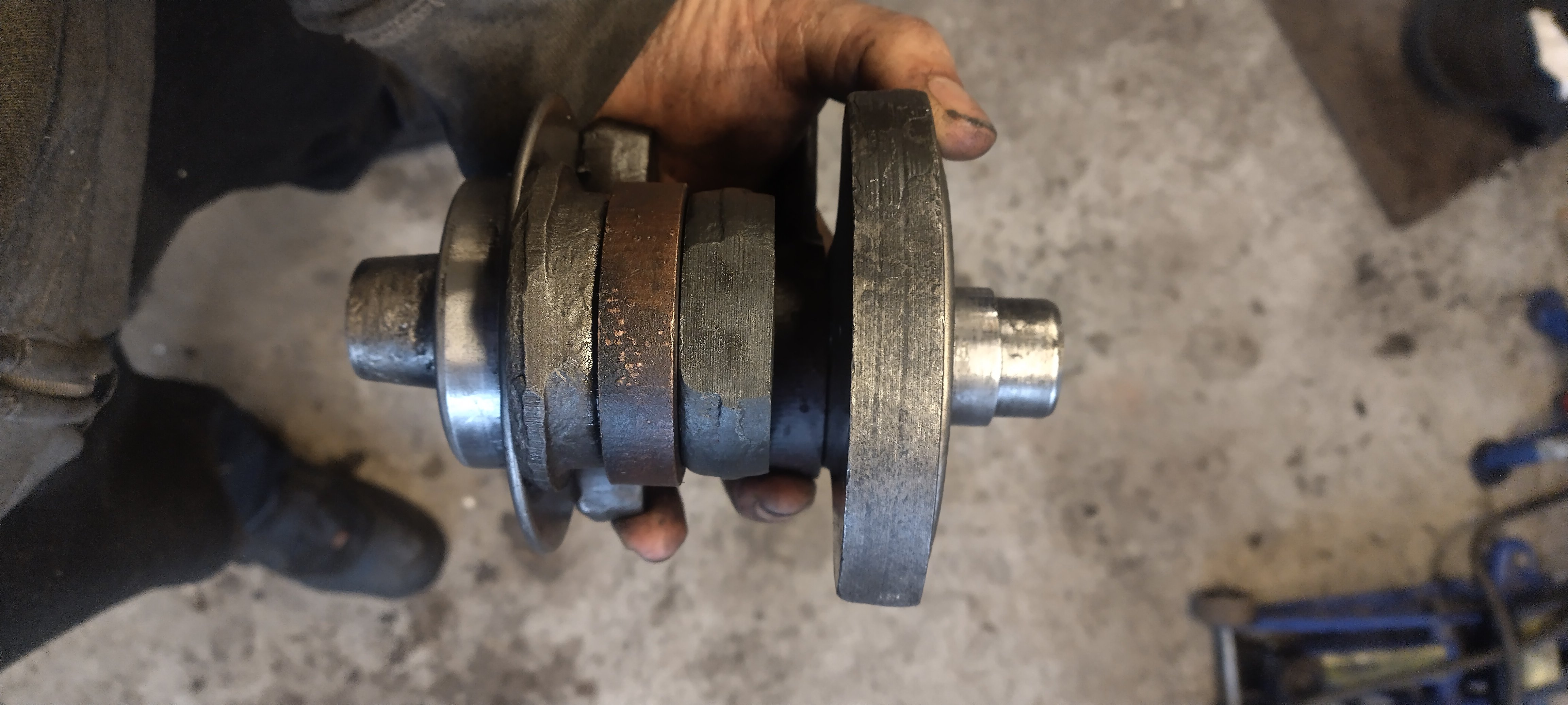

Tulioa tuossa KMZ lättäpäätä kasatessa todettua että "uudesta" kampurasta puuttui toinen holkki veivin päästä männän tapille.
Nappasin sen holkin sivuvena IMZ koneesta, sellainen keskeltä halkaastu malli, ja sehän uppos niin nätisti siihen KMZ kampuraan eikä ahdistanut yhtään sen kummemmin tai ollut väljä männän tapille.
Nyt vain sit heräsi sellainen aate että mikäpäs sitten sen holkin siellä pitää paikallaan ettei se pyöri omiaan veivin päässä ja ne öljyreiät mene pois kohdiltaan? Eipä vissiin mikään, olisikohan tuohinkin pitänyt lukitetta laittaa että pysyy paikoillaan?
Kyllä sen holkin pitäisi olla sinne kk:n pesään puristustiukka. Yleensä se painetaan sinne prässillä tai muulla tehdyllä painintyökalulla. Kun se on saatu paikoilleen sen päädyt usein mankeloidaan ,ja saatetaan tehdä myös lukitelovi jotta kiertyminen ja pysyvyys taataan, Sitten se kalvetaan tapille sopivaam kokoon.Iris Heart kirjoitti: 05.05.2025 08:18 Tulioa tuossa KMZ lättäpäätä kasatessa todettua että "uudesta" kampurasta puuttui toinen holkki veivin päästä männän tapille.

Näin ajattelinkin kun Izhin kammessa samallainen kalvattu umpipronssiholkki, ajattelin että olisikohan tässäkin sama jos olisi ollut umpinainen, mutta saakos tuollasita halkaistua hokkia edes tiukaksi sitten sinne.MATTI kirjoitti: 05.05.2025 09:08 Kyllä sen holkin pitäisi olla sinne kk:n pesään puristustiukka. Yleensä se painetaan sinne prässillä tai muulla tehdyllä painintyökalulla. Kun se on saatu paikoilleen sen päädyt usein mankeloidaan ,ja saatetaan tehdä myös lukitelovi jotta kiertyminen ja pysyvyys taataan, Sitten se kalvetaan tapille sopivaam kokoon.
Pitääpä näemmä purkia tuo pytty ennenkuin sattuu vahinkoa

Kyllä sen halkastun holkinkin pitäis olla sinne hyvin tiukka...ne on kertakäyttöisiä, eli kerran jo asennettu ja käytetty ei pysy uudelleen enää.Eikö Sasun varaosakaupassa ollut enää uusia? Tai Vaikka Uralvox Mika Marttila Ylöjärvi. Mulla on vaan yksi varastossa ..ei kärsi luopua. Kun se holkki on sinne asetettu+lukittu . se pitää kalvaa tappiin sopivaksi. Se kalvaminen pitää saada tehtyä niin ettei siitä holkista tule tiimalasi tai että se linja vääristyy kohtisuorasta (kampiakselin tapin linjasta) . Koska jos se linja on poikkeava alkaa männäntappi "tönimään" männän lukitusrengasta kunnes se löystyy ja irtoaa. JOS on pienikin epäilys että kalvaminen ei mennyt ehkä ihan nappiin, niin silloin laitetaan männäntapin lukitus clipsien sijaan teflon tapit.
